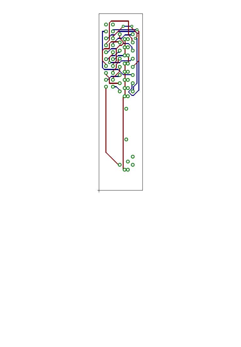

ich bin dabei meine erste doppelseitige Platine mit Eagle zu erstellen -
ich wäre dankbar wenn jemand mit Erfahrung einmal kurz drüberschauen
könnte (s. Anhang). Im linken Teil soll ein Stecker eingebaut werden (20
Pins) den ich auf der Bottom-Seite anlöten möchte. Rechts sind Bauteile
dabei, die auf der Top-Seite gelötet werden sollen. Ich habe in Eagle
keine Einstellung gefunden wo man einem Bauteile einen festen Layer
zuordnen kann. Für ein paar Tipps wäre ich sehr dankbar.

1. Tip: Bildformate.
>zuordnen kann.
Wozu auch, sie liegen wo sie liegen. Einfach mal die Layer tPlace/bplace
ein- und ausschalten, dann weisst du was wo liegt. Wenn du ein Bauteil
auf die andere Seite bewegen willst, ds geht mit MIRROR.

Falk meint wohl, du sollst das PNG-Bildformat benutzen, so wie es
in "wichtige Regeln" dieses Forums (unten, über dem Eingabefeld)
steht(Hat er ja auch Recht).
Nützlich wären noch
-lesbare Textbeschriftung beidseitig (z.B. LS,BS oder projektname)
-Löcher (Hole) um die Leiterplatte befestigen zu können (z.B.mit
Schrauben)
-Die Bohrungen der Pad`s und Via`s scheinen mir ein wenig groß und
 würde die kleiner machen.(Zweck ist das leichtere Zentrieren beim
 bohren).
-Den Layer mit den Bauteilkonturen einschalten und darstellen.
 (so ist das ganze nur eingeschränkt beurteilbar).
sonst ist mir nichts weiteres aufgefallen.

Vielen Dank! Eine Frage ist aber noch aufgetaucht, wenn ich die
Masseflächen auf der Ober- und Unterseite erzeuge, bleibt immer ein
ziemlich breiter Rand stehen - sprich: die Massefläche geht nicht bis
zum Rand der Platine. Dort wo die Massefläche funktioniert sind es
richtigerweise nur ein paar zehntel Millimeter. Womit könnte der Breite
Rand zusammenhängen?
