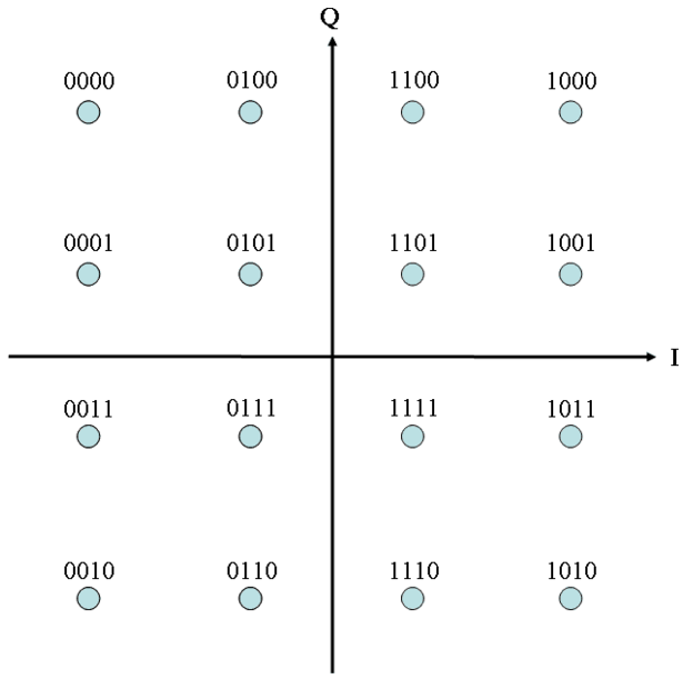

ich habe hier ein konstellationsdiagramm eines 16-QAM (tietze schenk
s.1260) vor mir liegen, aber ich verstehe die kodierung nicht,... NRZI
bzw NRZL passt nicht. Kann mir da mal jemand auf die sprünge helfen?
mfg
achso: wie groß ich eigentlich die bandbreite bei DVB-C ???
Sorry, falsche datei. Also noch mal I-Q-Diagramm mit Gray-Code.

aaaber,. das konstallationsdiagram (gray code ) ist mir bekannt,
mir ging es direkt um den I und den Q kanal,.. ich weiß nicht wie diese
den pointer bilden, da unter anderem die ja nicht einfach so normiert
sind, daher dachte ich zuerst an NRZ(I/L) so wie es DQPSK( also
differntielle übertragung) (und USB) macht,..
verstehst Du was ich meine???
(ich poste nacher noch ein bild über den IQ verlauf + binäre zuordnung)
mfg und dank der zeusi

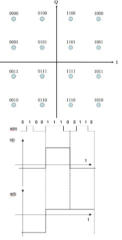

OP (Firma: ZeuSWarE GmbH)
Jo hier das bild,...
zu sehen sind die einmal das IQ diagramm, und einmal die I(t) sowie die
Q(t) signale,...
(das IQ diagramm im tietze schenk um die I achse gespiegelt)
Für mich ist nicht ersichtlich wie sich die pointer abzeichnen,...
Betrachten wir mal die ersten 4bit, q(t) ist 3 steps low, i(t) 1 step
low, ich kann nicht sehen wo die pointer_info her kommt,...
bitte gebt mir mal nen wink mit den zaunenpfahl
grüße
Jo,..
Da is aber leider nur der Vorteil des Gray Codes rechnerisch
dargestellt,.. (error-bla, etc,..)
Aber ich glaube ich habe es jetzt Verstanden:
In dem upgeloadeten Bild (siehe zwei postings höher) sieht man ein
Konstellationsdiagramm,.. Auf diesem sind bzgl diskrete Koordinaten die
jeweiligen Gray-Codes abgebildet,.. zb.: P(1,1)=1101 , P(-2,-1)=0011,...
In den gleichen bild habe ich auch den Signalverlauf von I(t) und Q(t)
dargestellt.
D.h.: die Signale I(t),Q(t) sollten nur die (diskreten) Zustände, in
form der Amplitude, von 2,1,-1,-2 haben,...
je nach M des M-QAM sind zusätzliche zustände  7,5,3,1 als faktoren,...
d.h.: z.b. das 7fache der amplitude bei Q(t) und -1 fache von I(t)
ergibt also P(4,-1).
liege ich richtig?
mfg
