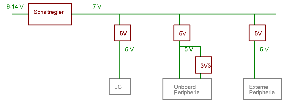

ich habe mal ein paar Fragen zur Strukturierung der Versorgunsspannung
einer Schaltung.
Im Anhang ein Bild wie ich mir das mal so vorgestellt habe.
Und zwar steht eine Versorgungsspannung von 9-14 Volt (KFZ-Spannung :-)
) zur Verfügung. Da die meiste Peripherie auf dem Board mit 5 Volt
betrieben wird und dies bei Längsreglern doch zu erheblicher
Verlustleistung führen würde, dachte ich an einen Schaltregler. Dieser
soll erstmal die Eingangsspannung auf 7 Volt herunterregeln (Damit genug
Dropdownvoltage für die nachfolgenden Längsregler da ist).
Die Idee is nun, die Spannung für einzelne Module von andren abzugrenzen
bzgl. Stabilität und Kurzschlussauswirkung. Der µC soll von einem
Längsregler alleine versorgt werden, damit dieser egal was die
peripherie für ein scheiss macht immer stabil laufen kann. Dann noch die
Abgrenzung der Versorgung von interner Peripherie und außerhalb
angebrachter Sachen.
Die Fragen die nun aufkommen:
1) Macht das so Sinn? ist der Aufwand/Kosten gerechtfertigt? (4-5
Spannungsregler)
2) Ist der Grundgedanke so ok? also die einzelnen Sachen so abzugrenzen?
   Oder eher INTERN und EXTERN Versorgung trennen?
3) Was kann verbessert bzw. soll geändert werden?
4) Was sind eure Erfahrung diesbezüglich?
Besten Dank für konstruktive Kritik

Vorschlag: Statt der Kaskadierten Schaltregler-Längsregler  Lösung
gleich 5V Schaltregler 3x einsetzen - kommerzielle Produkte schaffen die
widrigkeiten des Bordnetzes ohne das was auf die 5V Seite durchschlägt.
Gelichzeitig kosten diese nicht die Welt.
Für Einzelstücke kann man dann auch mal einen Rest-Posten
5V-Schaltregler bei 1-2-3 ersteigern.
hth,
Andrew
Gast #1038194
ich denke das macht nur Sinn wenn der uC alle Signale leistungslos z.b
über einen externen Transistor schaltet und die Eingänge gut gefiltert
werden.
Da die Peripherie z.b einen Kurzschluss verursachen kann ist das
zwecklos da dan die 7Volt zusammen brechen.
Mein Vorschlag ist es für den uC per Längsregler und guter siebung
direkt eine Spannung aus den 12Volt Netz zu generieren. Da dieser nur
wenige mA benötigt.
