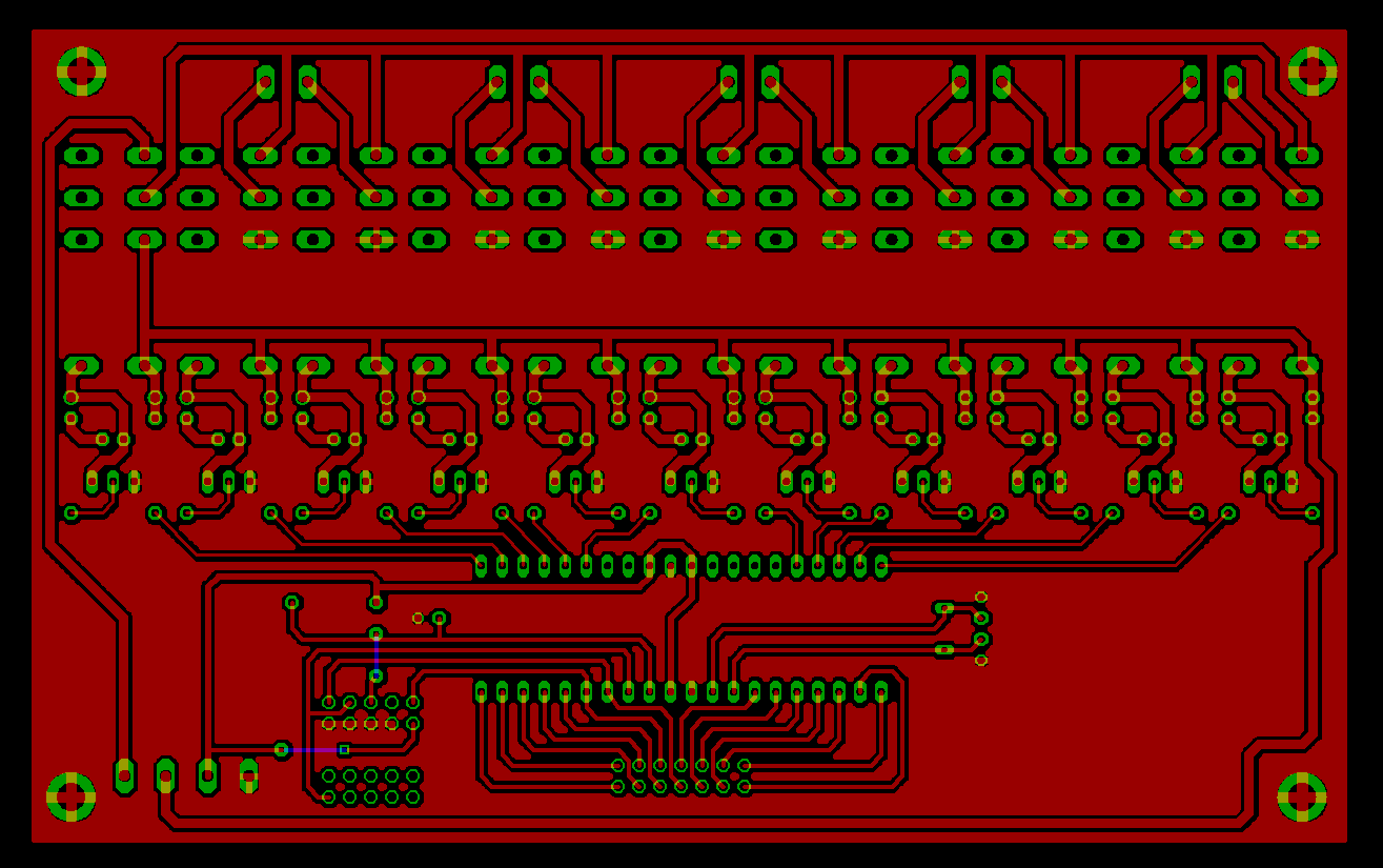

ich habe eine Motorsteuerung für 4 Motoren.
Die sind 12V Scheibenwischermotoren die ich über die Platine ansteuern
will.
Als Software verwende ich Bascom und die Software funktioniert auch
schon.
Aber leider nur, wenn ich noch keine Motoren dran habe.

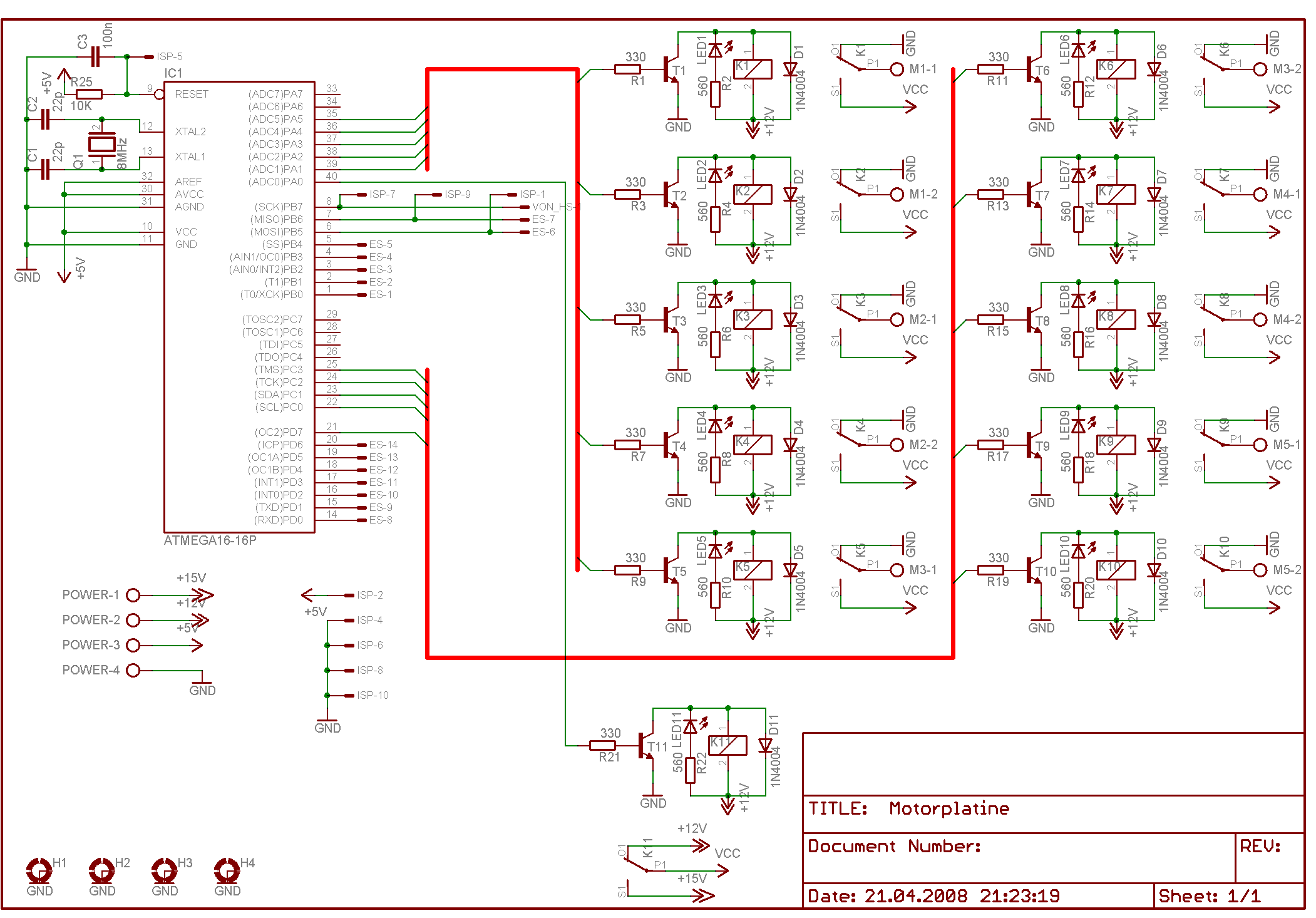

Schnell ne Erklärung zur Steuerung.
Diese Motorplatine empfängt die Signale(an Klemme von_HS) zum
einschalten der Relais von einer anderen Steuerung. Die Übertragung
läuft seriell.
Die Stromversorgung kommt von einem PC Netzteil, welches auch die
Hauptsteuerung mit 5V versorgt.
Als Relaistransistoren verwende ich normale BC547B
An Klemme ES kommen Endschalter von dem Motoren ran, die wie normale
Taster angeschlossen sind. Diese Endschalter haben je einen 10K
Widerstand als Pullup.
Wie gesagt, Software(einschalten, ausschalten der Relais auf Tastendruck
und nach Zeit) funktioniert alles.
Jetzt mein Problem:
Wenn ich die Motoren anklemme und alle 4 Motoren einschalte, und ein
Endschalter von einem Motor anspricht, dann gehen auf einen Schlag alle
Motoren aus.
Was kann das sein, da funktioniert doch perfekt, wenn keine Motor
angeklemmt ist.
Gast #1038243
die Stromversorgung kommt direkt von einem PC Netzteil und wird unten
links angeklemmt. Mehr ist da nicht drin.
Die Motoren werden mit 12V versorgt, der auch unten angeschlossen ist.
Es sind immer 2 Relais für ein Motor zuständig.
Die werden also mit + und - direkt an den 2-poligen Klemmen oben
angeschlossen.
Das ganz linke Relais ist ohne Funktion. Das lässt einfach nur die 12V
durch.

Gast #1038336
>Was könnte ich jetzt machen, damit ich trotzdem die 5V aus dem PC
>Netzteil nehmen kann.
Als erstes mal 100nF ganz dicht am AVR einlöten.
In die 5V Leitung noch ne 100uH Spule einsetzen.
Und auf jeden Fall einen Varistor parallel zu jedem
Motor. Sonst fliegt dir der 12V Zweig irgendwann
um die Ohren oder die Relaiskontakte brennen recht schnell ab.
1N4004 als Feilaufdiode für Relais ist auch nicht schön.
Die sind zu langsam. Nimm 1N4148.

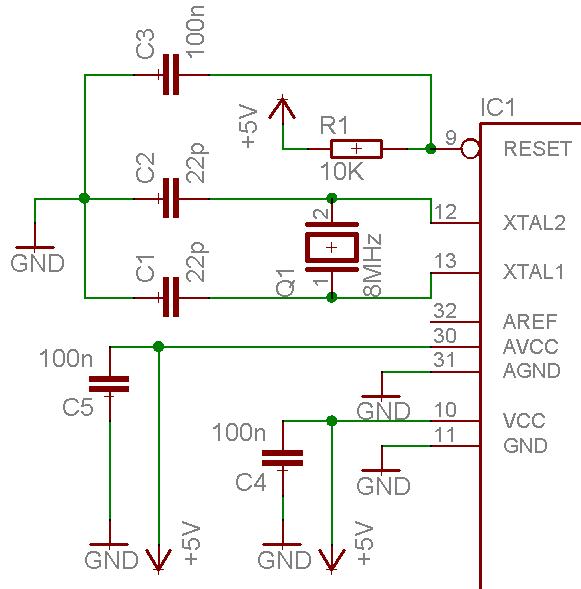

>Den 100nF habe ich doch drin.
>Links neben dem AVR
Ja, einen am Reset Pin.
An VCC,GND und auch AVCC,AGND möchte der
auch jeweils einen haben.
>Welchen Varistor sollte ich nehmen?
>Reichelt Bestellnummer ?  :-)
VDR-0,6 30V könnte eine Zeit lang überleben.
Aber bei Scheibenwischermotor brauchts da glaub ich
was dickeres. S14K30 evtl.
Schalte die Relais für den Motor NICHT gleichzeitig
um. Warte erst ein paar Millisekunden bevor das
zweite Relais umgeschaltet wird.
PS: AREF schliesst man niemals nicht an AVCC an.
Es gibt keinen Grund dafür.
