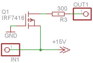

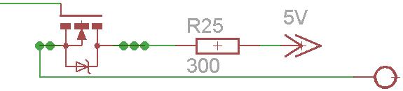

ich habe das Problem, dass ich mich bei einer MOSFET-Schaltung (IRF7403)
vertan habe.
Das ganze sollte ein digitaler Ausgang für höhere Spannungen als die vom
Mikrocontroller verwendete (5 V [die grüne Leitung die aus dem Bild
führt, geht zum Mikrocontroller]) werden. Die 300 Ohm sollen den Strom
durch den MOSFET begrenzen (falls mal ein angehängtes Bauteil einen zu
geringen Eingangswiderstand hat). Es funktioniert aber leider nicht wie
gedacht und mit switchercad ausprobiert. Ich bekomme zwar ein high an
den (in der Schaltung) rot dargestellten Ausgangspin, das entspricht
aber nur 3,1 V obwohl ich als Logiklevel 4,5V (gemessen) dran angelegt
habe. Außerdem sinkt die Spannung nur extrem langsam, wenn ich den Pin
am Mikrocontroller auf 0 setze. Woran kann das liegen? Switchercad
zeigte mir keine solchen Entladekurven für den Mosfet an. Wie kann ich
meine Schaltung, wenn nötig mit Fädeldrähten mit möglichst wenig
Bauteilaufwand noch zum Funktionieren überreden?
Lg Sebastian
Gast #1038821
Hallo!
Die Schaltung sieht so etwas komisch aus. Das Gate eines MOSFETs wirkt
wie ein Kondensator, er schaltet durch, wenn sich ein entsprechendes
Feld aufgebaut hat. Damit der Strom, der vom Gate kurzfristig gezogen
wird, nicht zu hoch wird, musst du ihn mit einem Widerstand begrenzen.
Nimm mal 100 Ohm. Damit dieses Feld auch wieder abgebaut werden kann,
musst du zusätzlich einen Widerstand von Gate nach Masse legen. Nimm
dafür mal 10kOhm. Wenn du jetzt Spannung ans Gate gegen Masse anlegst,
läuft die Karre. Wenn du die Spannung wegnimmst, wird das Feld zügig
abgebaut und der FET sperrt.
Wenn du noch Fragen hast, nutze mal die Suchfunktion hier im Forum.
Dieses Thema wurde schon extrem oft behandelt.
Grüße!

Moderator (Firma: Titel) Persönliche Seite #1038824
Um positive Spannungen durchzuschalten nimmt man idR. P-Kanal Mosfets.
Der IRF7403 braucht zwischen Source und Gate mindestens 1 V um überhaupt
zu leiten. Wenn du jetzt am Gate 4,5V anlegst, wird an der Source
höchstens 4,5V-1V = 3,5V herauskommen.
Dass es bei dir noch weniger ist, liegt daran, dass der IRF7403 erst ab
4V Ugs überhaupt sinnvoll spezifiziert ist. Sowas steht üblicherweise im
Datenblatt.
D.h. du solltest dich eigentlich eher wundern, dass du überhaupt noch
3,1V herausbekommst ;-)

PS: Ich hab jetzt nochmal die MOSFETS durchgeguckt... der IRF7413 hat
eine geringere Ugs von 3V und ist hoffentlich pin-kompatibel... schaltet
der mir dann die volle Spannung und nicht nur einen Bruchteil?
Moderator (Firma: Titel) Persönliche Seite #1038910
> der IRF7413 hat eine geringere Ugs von 3V und ist hoffentlich
> pin-kompatibel... schaltet der mir dann die volle Spannung
Nein, auch hier wird das Gate laut Datenblatt bis zu 3V positiver sein
als die Source. Also zur Wiederholung:
Gate hat 4,5V --> Source = (4,5V-3V)= 1,5V werden laut Datenblatt
garantiert.
Natürlich wird im Durchschnittsfall mehr an der Source ankommen, aber
wenn du einen grenzwertigen Mosfet erwischst, oder den Mostfet mehr an
den Grenzwerten betreibst mußt du damit rechnen.
Fazit: das ist der falsche Weg.

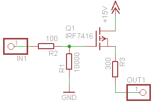

Gast #1053322
Hallo :)
Erstmal Große Danke an Dich Uwe... sowas Peinliches, da war der PORT von
dem Mega2560 wirklich noch auf Eingang programmiert... Jetzt geht die
LED gut an und aus.
Da ja aber die Spannung nicht stimmt, werd ich ein paar IRF7416 kaufen.
Dazu hab ich jetzt nochmal nen kleinen Schaltplan gemacht. Sagt ihr mir
bitte, ob das so funktionieren kann oder ob ich immernoch einen
Denkfehler habe?
Zur Schaltung:
Bei IN1 kommt der Logikpegel vom Mikrocontroller an.
OUT1 soll den Ausgang repräsentieren.

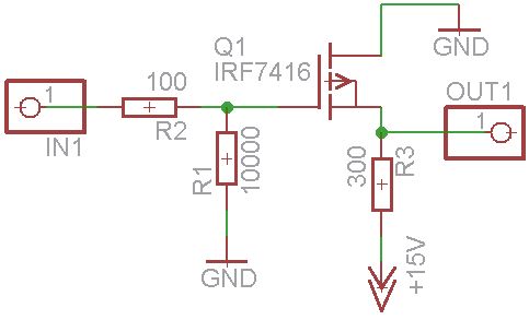

Gast #1053857
ich hab die Schaltung nochmal durchdacht... die 15 Volt hatte ich falsch
herum angeschlossen, weil im Datenblatt die -30 Volt ziemlich
irritierend waren.
Sollte es mit der jetzigen Schaltungen klappen?
Lg Sebastian
Gast #1053874
Leider nein.
Der Mosfet ist dauernd eingeschaltet, daran ändert auch ein
eventueller 5V-Pegel vom Controller nichts.
Du hast die Grundlagen nicht durchgearbeitet.

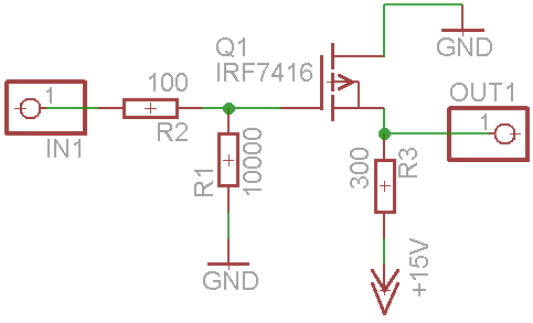

Gast #1053892
Soo, ich hab mir jetzt die Grundlagen nochmal angesehen und alles was
ich dachte bisher an Wissen zu haben über Board geworfen... Jetzt sieht
es dem bei Sprut sehr ähnlich und es werden auch die Spannungen angelegt
wie beschrieben. Geht das jetzt in die richtige Richtung oder bin ich
schon wieder auf einem Holzweg? Danke für die schnelle Antwort jack :)
Lg Sebastian
Gast #1053904
Das war leider ganz falsch, geh nochmal zu Deiner vorherigen Schaltung
zurück. Du mußt Dir folgende Fragen beantworten: Wie muß das Gate
angesteuert werden, damit der P-FET sperrt? Wie schaltet er durch?

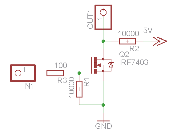

Gast #1066528
So, ich hab jetzt dummerweise keinen p-channel wie den 7416 zur Hand.
Ich hab eine Schaltung angehängt, von der ich wiedermal denke, dass sie
funktionieren könnte. Seid ihr da auch meiner Meinung?
Lg Sebastian
Gast #1066594
Wenn der µC-Ausgang auf High liegt, schaltet der N-Fet durch und legt
Out auf GND.
Liegt der µ-Ausgang auf Low, sperrt der FET und OUT liegt über 10k an
5V.
Der Ausgang Deines Mikros wird also nur invertiert. Gewonnen hast Du
sonst
nichts (an Strom oder Spannung).
