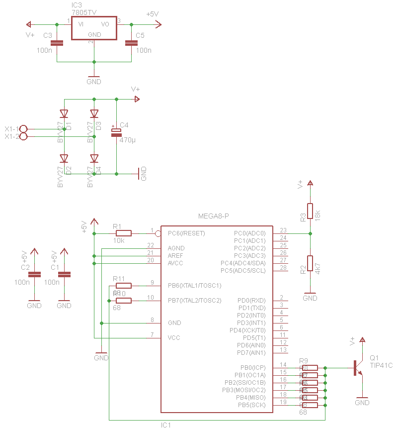

ich habe mir auf die Schnelle einen Low-Cost Dynamotester
zusammengestoepselt. Die Spannung vom Dynamo wird gleichgerichtet und
geglaettet, fuer den AVR werden 5 Volt erzeugt. Ueber einen
Spannungsteiler am ADC misst der AVR die Spannung. Die Dynamospannung
kann mit einem Transistor belastet werden, und zwar in 8 verschiedenen
Stufen, die durch zuschalten der Vorwiderstaende angewaehlt werden
koennen. Nach meiner Rechnung muesste der Transistor mit 8 aktivierten
Vorwiderstaenden 500mA ziehen.
Wird die Loesung mit den Widerstaenden und dem Transistor funktionieren?
Ist es richtig, dass die Ports der nicht-zugeschalteten Widerstaende
hochohmig geschaltet werden muessen?
Besten Dank ;)
Gast #1039022
brückengleichrichter richtig rum aufbaun,
adc besser schützen (Z-diode, tiefpass),
LC vor den 7805 wg spannungsspitzen,
mosfet anstelle von Q1,
warum keine 3V3 per ldo?
nachtrag: das mit den widerständen wird so natürlich nicht
funktionieren. außer du vertraust darauf, dass die ausgänge kontrolliert
einbrechen. keine praktikable methode. mosfet, dessen gate über
geschaltete spannungsteiler an einer grob stabilisierten (Z-diode)
eingangsspannung hängt. dazu noch eine Z-diode zum schutz hart parallel
zum gate.
OP Persönliche Seite #1039040
Ups, Gleichrichter ist korrigiert.
Einen 3V3 LDO habe ich gerade nicht rumliegen, die 5 Volt sind
allerdings kein Nachteil, da mich der untere Spannungsbereich des
Dynamos nicht interessiert.
Da das ganze wirklich nur ein kurzer Test sein soll, habe ich keine
weiteren Schutzmassnahmen getroffen fuer den ADC und die Spannung nicht
besser stabilisiert. Aref habe ich geaendert, sollte aber auch egal sein
bei der "wenigen" Genauigkeit, die ich brauche. Spannungsteiler ist
bewusst fuer 24 Volt ausgelegt, weil ich nicht weiss, was mein Dynamo
unbelastet liefert (Zener hat er naemlich keine mehr).
Die Transistorloesung fand ich bestechend einfach, dass sie nicht
funktioniert habe ich schon geahnt ;)
Hrmf... Das wird mir so zuviel Aufwand, dann kann ich auch einfach ein
Multimeter an den Gleichrichter haengen und sehen, was "raus kommt".

Gast #1039194
Wenn die Spannung zusammenbricht, bekommt dein Controller aber auch nix
mehr.
So kannst du bestimmt viel Messen aber nichts richtiges
Ich würde den Controller aus einer Batterie versorgen.
Gast #1039404
...und bau den Gleichrichter mit Schottkydioden, z.B. SB130, das
verringert Deine Verluste bei der eh schon so niedrigen Spannung.
Ansonsten täte ich die Lampe einfach per PWM und MOSFET ansteuern. Oder
per Phasenanschnittsteuerung (Herausforderung!)
Ich werde mir jetzt auch mal Nabendynamos ansehen. Klingt interessant!
