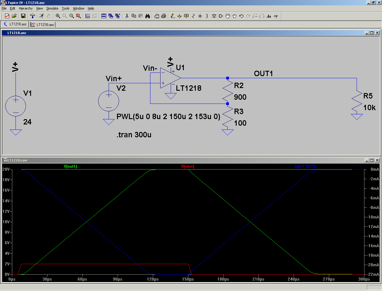

von Marco G. (stan)
Ich hab das mal versucht mit dem LT1218 zu simulieren.
Der schafft ja etwa 20mA am Ausgang, was für meine Applikation
ausreicht, aber nicht für ein niederohmiges Feedback.
Der DAC hat eine Rise time von etwa 5 µs, aber der LT1218 ist zu
langsam.
Bei kleineren Widerständen im Feedback wird es schneller, aber dann
komme ich über den maximalen Strom und der LT1218 schafft die 20 V am
Ausgang nicht mehr.
Ist das ein generelles Problem von current-feedback OpAmps?
