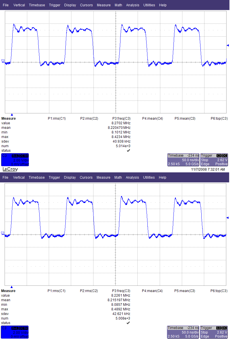

Ja. Außer du nimmst die Werte, die der Hersteller vorgibt und im Flash
hinterlegt.

Beim Reset wird die Factory-Calibration geladen.
Wenn Du genauer sein willst, mußt Du jeden einzelnen Chip separat
kalibrieren.
Ich stelle mir diese Frage aber nie.
Entweder für die Applikation reicht die Factory-Calibration aus oder ich
pappe nen Quarz ran, und gut is.
Irgendwelche Kopfstände mit Nachkalibrieren sind mir zu teuer
(zusätzliche Arbeitszeit, verringerte Zuverlässigkeit).

Hallo ich bins nochmal.
Ich hab jetzt mal den Takt von 2 ATtinys461 über CLKOUT gemessen. Dabei
habe ich OSCCAL nicht beschrieben. Bilder und Messwerte sind im
Anhang...
Ist das so realistisch, dass der da 0,2MHz abweicht? Die Frequenz an
sich ist mir nicht ganz so wichtig, wichtig wäre mir halt nur, dass sie
bei jedem neuen Controller etwa gleich ist (also +-0,2MHz). Kann leider
im Datenblatt keine Toleranzangabe zum internen Takt finden...
