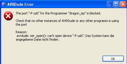

Hi Leutz,
ich teste gerade Eclipse und das gefällt mir ganz gut. Ich habe die
aktuelle Eclipse 3.4.1 und das AVR-Eclipse Plugin 2.2. Leider schaffe
ich es nicht aus Eclipse den Programmer (Atmel Dragon) anzusprechen
sprich den µC zu beschreiben. Fehler:
Output:
avrdude: ser_open(): can't set buffers for "lpt1"
Ich weiss wo ich den Programmer in Eclipse einstellen kann, leider ist
da nix von USB zu sehen!?!
Weiss jemand Rat?
Gruß - Markus

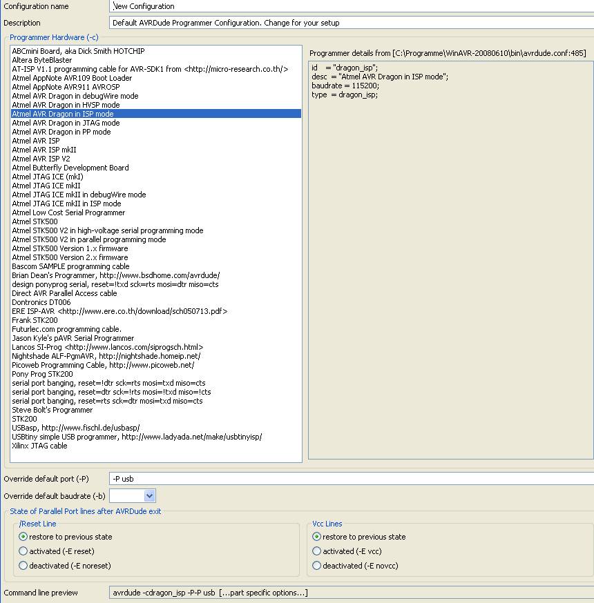

Hallo Markus,
hast Du mal probiert bei den Programmer Einstellungen "usb" als Port
anzugeben?

OP
Hallo Thomas,
leider funzt das immer noch nicht bei mir.
Hab jetzt den Filtertreiber installiert da ich AVRStudio auch
installiert hab. Das Testtool des Filtertreibers erkennt mein dragon
auch. Die Vorgaben von Eclipse für den Programmer hab ich wie im Bild
eingestellt.
Sonst noch ne Idee worans liegen könnte?
Markus
Markus,
da hast Du die Antworten von Jörg und mir durcheinandergebracht. Bei
Eclipse musst Du nur "usb" beim port eingeben, das "-P" fügt das Plugin
selbstständig ein (siehe auch Dein erster Screenshot, ganz unten im
"Command line preview": "-P-P usb" sieht etwas komisch aus :-))
Thomas
OP
Hi Thomas,
ich werd noch verrückt - echt! Das mit dem doppelten -P war mir selbst
auch aufgefallen. Ich hatte es dann ohne und mit -P probiert, hat nichts
geholfen. Ich habs jetzt nochmal probiert und nun gehts auf einmal,
warum weiss ich nicht. Hauptsache es tut jetzt.
Danke dir nochmal für den Hinweis!
