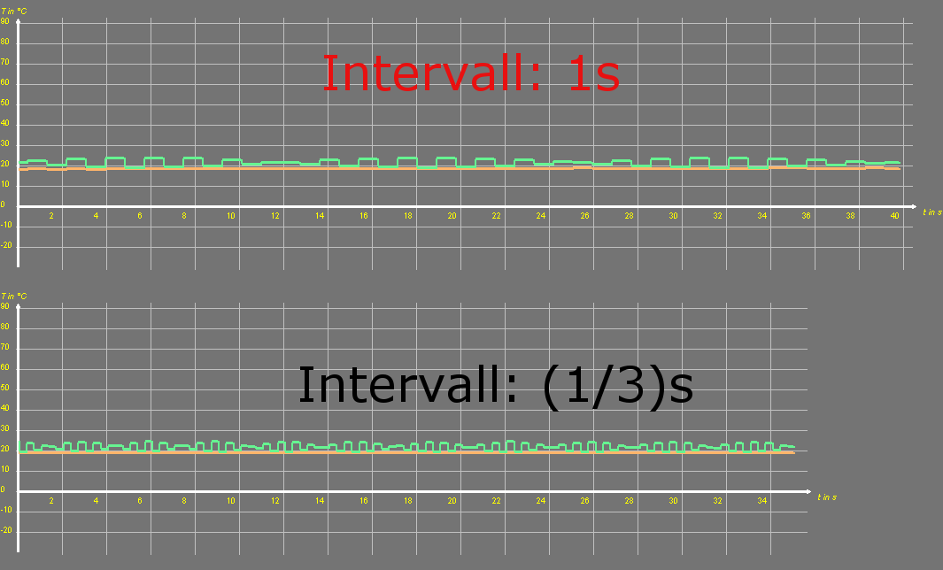

Nun hab ich das Problem, dass ca. jeder achte eingelesene Wert um
einiges geringer ist als er sein sollte. Dis tritt aber nur bei den
externen ADC-Kanälen auf, nicht aber bei dem Kanal des Chipsensors.
An sich kein Problem, liegt halt wahrscheinlich irgend eine Interferenz
vor, oder so?
Nein, das kann ich ausschließen, weil genau dasselbe auch auftritt, wenn
ich den Abfrageintervall des ADCs entscheidend verringere oder
vergrößere.
Beispiel: Intervall ist 1s, dann tritt dieser Fall also ca. alle 8s auf.
          Intervall ist 0,125s: Effekt tritt nach ca. 1s auf.
(Um das zu verdeutlichen, hab ich mal zwei Screenshots von meiner
Software beigelegt, die den Temperaturverlauf darstellen soll.)

Ach ja, der orange Graph ist der Chip-Sensor, und der grüne ein externes
Thermoelement. Da sieht man den Unterschied: Die orange Linie bleibt
konstant, die grüne nicht.

Gast #1040187
Ok, grad mal schnell ausprobiert, in dem genauen Fall tritts dann nach 6
auf.
Ich denke nicht dass es damit was zu tun hat; man sieht ja auch oben bei
den Graphiken:
Bei der 1s-Abtastung tritt der Effekt sogar erst nach 13 Abtastungen
auf, sieht also eher nach nach einer indirekten Proportionalität zum
Abtastintervall aus...

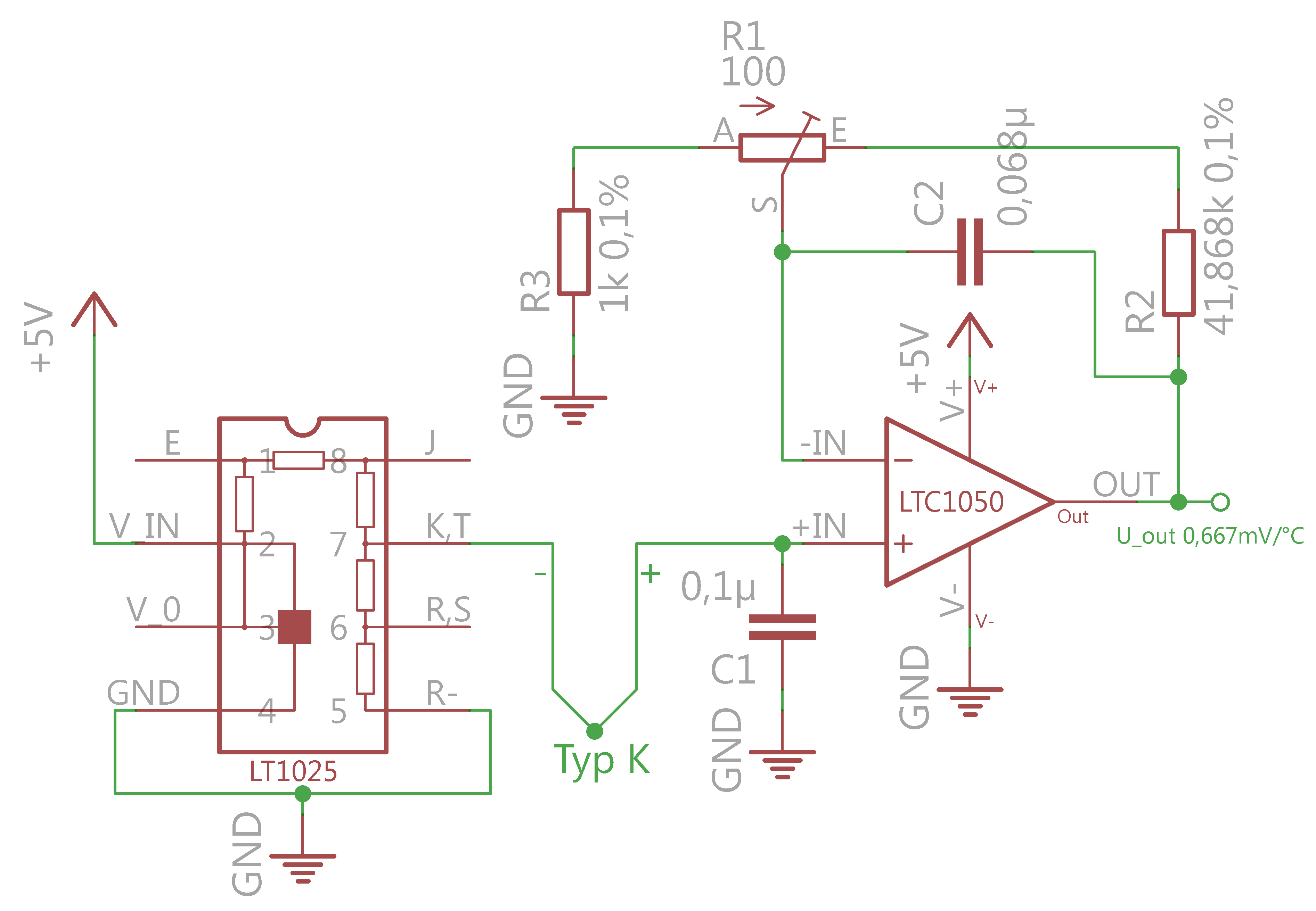

Wie sieht denn die Eingangsschaltung für die Thermoelemente aus?
Einfacher RC-Filter? Wird das Thermoelement differentiell (mit externer
Offset-Spannung z.B. hochohmiger Spannungsteiler) gemessen? Schonmal
getestet was passiert wenn ein Thermoelementleiter mit z.B. 1 MOhm an
GND gelegt wird?

Ist vielleicht die Thermoelementschaltung zu wenig belastbar?
Gast #1040638
tja, hast du einfach mal mit dem Scope die Spannunug nach dem Verstärker
angeschaut?
Ich schätze mal, das da die Seuche schon drauf ist. Entweder
Störeinkopplungen oder der Verstärker schwingt.
