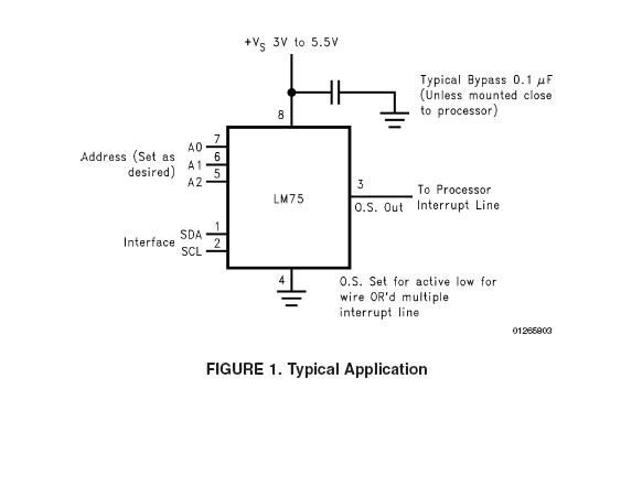

von Stefan W. (wswbln)
Schaltplan (speziell: Pull-ups an den I²C-Leitungen)?
Zeigt das LCD überhaupt irgendetwas (z.B. das "Hallo TWI")?

Schaltplan (speziell: Pull-ups an den I²C-Leitungen)?<<<
müssden da Pull-ups dran? meinst du Wiederstände an die leitung
anschließen oder aktiviren vom µC
mfg blade

Schick mal den Lehrer vorbei, du musst gewisse pins (Adresspins) auf
definierte Pegel legen.. nichts mit offen lassen. SDA<>SDA OK, SCL<>SCL
auch ok. Dann schliesse Pin5,6,7 auf 0V (GND). Pin 3 auf 5V. Dann hast
du schonmal die Richtige Adresse ausgewählt. Denn du kannst an den TWI
Bus mehrere Bausteine (meinetwegen LM75) anschliessen., Über diese
Adressierung kannst du einen aussuchen den du möchtest.
Welche Klassenstufe?
Wie du SDA und SCL mit den besagten Widerständen anschliesst, sieht du
auf Seite 2 ebenso.
5V -> Widerstand(10 kilo Ohm) -> SDA(Pin1) -> zum Pin19 der
Einschubleiste
5V -> Widerstand(10 kilo Ohm) -> SCL(Pin2) -> zum Pin20 der
Einschubleiste des myAVR Boardes
5V direkt an Pin3 und Pin8
0V (GND) direkt an Pin4,5,6,7
Achte das du keine ungewollten Brücken machst.
Dann sollte es gehen :-)

so das heißt. ich muss pin 1 und 2 auf das my avr board fürhen und dort
an SCA und SCL anschließen. pin4 an GND und 8 an VCC. und drei ? wo muss
der hin? und 7 6 5 brauch ich ja nich soweit ich das weiß die sind doch
dafür wenn man kein i2c bus verwendet oder?
naja wir sollten uns die sachen selber bestellen uns hat aber keiner
gesagt das man dazu nenboard braucht für den LM naja hab noch ne
laborkate^^ zum glück kann dann ja basteln
dort meine ich die schwarze Leiste deines LCDBordes/Atemga8 Bordes. Die
sind alle durchgeschleift. Also ja, genau wie du beschrieben hast, nur
von diesen Leitungen ein Widerstand 10kOhm nach 5V "legen".
Es ist keine DIL Form, es ist ein SMD chip. Da wird dir deine Platine
nicht helfen. Du kannst schon versuchen alles via Leitungen zu
verbinden, trink aber kein Kaffee vorher und spann den LM75 irgendow
fest ein, damit du gut arbeiten kannst.

wie groß sollten die Widerstände den sein?
danke ich werds mal testen
ich kann aber auch oben auf dem board an SCA und SCL gehen oder? da sind
ja bucshen zu stecken??
von Der F. (der9gast)
10K

hab es gerad ml aufgebaut und es tut0) es steht nu Hallo TWI 19,5=)
danke endlich es tut. darf ich dich noch was fragen?

OHA!! Pin3 ist ja ein Ausgang, sorry!! Entferne bitte dort die 5V.

siehe Seite 3 des MyAVR TWI Boardes. Dafür brauchst du dann den Pin3
Port wieder :-)
Ansonsten in deinem C Programm ein Schleife bilden
if Temp > X, dann setze PortA.3
mfg
--edit
schliesse mal eine LED von: Pin3 - Widerstand 1.2k an Kathode, Anode an
5V
heize hoch auf ca 80Grad VORSICHTIG mit Fön und staune das sie
leuchtet..

der Pin 3 hat dann aber eine konstante ausgansspannung oder? oder könnte
ich dann den ad wanlder noch benutzen? ich tipp mal da kommen konstante
5V raus
habe den pin 3 von 5v genommen nu funzt es besser=)
sorry, schaue mein edit an. pin3 wird low, wenn ein bestimmter temp wert
überschritten wird. dieser low lässt deine diode leuchten. diese
schwelltemperatur kannst du per software im LM selbser setzen! Hm, du
schreibst ja C, ich habe das in Assembler gemahct. Aber egal, Idee ist
ja die gleiche und ein bisschen musst schon selbst programmieren.
siehe dafür hier http://www.alldatasheet.com/
und tippe LM75 ein, welche Firma du dann auswählst ist erstmal egal,
aber da siehst du (alles englisch) wie der LM75 aufgebaut ist. Und dann
schaue in deinen Quellcode ob du analogien findest... schreibe dir das
auf und versuche den LM und dein Programm etwas zu verstehen. Ich habe
immer TWI gesagt, die nennen es I2C.
Wen du noch fragen hast.. gerne. Aber ich habe das Teil nur zum
Datenaufnehmen genommen. Brauchte für ein Projekt einfach nur Daten,
habe die Temperatur halt dafür genommen. Mich alsi nciht weiter
grossartig mit dem LM beschäftigt. Aber bevor du jetzt denkst, das Teil
ist geil.. 19.5 Grad.. was sagt dein Heimtermometer .-) Das Teil hat nen
mäöchtigen drift
mfg
