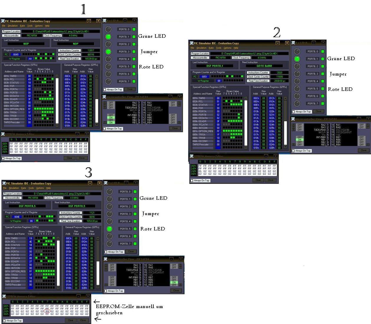

von Maxe (Gast)
Hallo Leute.
Vielen dank erstmal für eure hilfe.
Ich habe in den letzten paar monaten viel gelesen und habe das ganze
Kartenschloss-Ding mal probiert in ASM zu schreiben.Um genauer zu sein
habe ich es erstmal in einer "abgespeckten version" probiert.
D.h. ich takte in dem programm keine karte an (das ist auch mein
problem,aber dazu später) sondern schreibe einfach,im ersten schritt,
die zahl 1 ins 1. EEPROM-Byte und die zahl 2 in die restlichen 31
EEPROM-Byte.Und im zweiten schritt vergleiche ich das ganze.
Klingt eigentlich simpel :-)
Hier der quelltext:

warte:                         ; Warten bis
  btfss  EECON1,EEIF           ;        das EEPROM
  goto   warte                 ;               beschrieben ist
  goto   weiter
weiter:
  bcf    STATUS,RP0            ; Auf Bank 0 umschalten
  decfsz schleife1,1           ; Schleifenzähler 1 abziehen
  goto   loop2                 ;       wenn null dann gehe zu blink
  goto   blink
; Wenn Jumper nicht gesteckt
lesen:
  bcf    STATUS,RP0            ; Bank 0
  movlw  20                    ; Schleifenzähler laden
  movwf  schleife1
  goto   loop4

So,das ganze programm habe ich mit "MPLAB 8.10" fehlerfrei compiliren
können und habe dann die hex-file mal durch den "PIC Simulator IDE von
OshonSoft" gejagt.Das funktioniert einwandfrei.
Dazu 1 bild im anhang.
 1 : EEPROM beschreiben
 2 : EEPROM vergleichen (ist gleich)
 3 : EEPROM vergleichen (ist ungleich)
