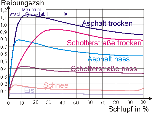

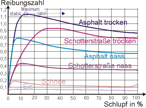

#6588480
Rollwiderstand und Schlupf korrelieren definitiv. Pauschal kann man grob
sagen, dass je größer der Schlupf, desto größer der
Widerstandskoeffizent. Im speziellen handelt es sich bei der Reibung von
Gummi um Mischreibung, die sehr komplex ist und von vielen
Einflussfaktoren abhängt (zum Beispiel Materialpaarung, Radlast,
Temperatur,...).
Kurz zum Beweis der Abhängigkeit des Rollreibungskoeffizients vom
Schlupf:
Die Antriebsleistung, die an das Rad abgegeben wird sei P_mech,An = M *
omega_1
Die Leistung, die sozusagen über den Reifen auf die Straße übertragen
wird, ist P_mech,Ab = F * v mit F = M * r_S und v=omega_0/r_dyn für
reines Rollen, d.h wenn das Rad ohne Schlupf abrollen würde wie ein
Zahnrad auf einer Zahnstange.
r_dyn ist der dynamische Reifenradius (der Radius, den man berechnet,
wenn man den Weg misst, den ein Rad zurücklegt bei einer vollen
Umdrehung und das durch 2 * pi teilt).
r_S is der Abstand von der Drehachse zur tangentialen Längsersatzkraft.
r_dyn ist im allgemeinen ungleich r_S, weil der Reifen im Latsch
abplattet, d.h. r_dyn > r_S.
P_mech,Ab ergibt sich nach Einsetzen also zu P_mech,Ab = M  omega_0
r_S/r_dyn.
Weiter wird die Schlupfdefinition s = (omega_1-omega_0)/omega_0; omega_0
für reines Rollen.
Daraus folgen zwei Erkenntnisse:
1) Annahme: Der Reifen ist unendlich steif und verformt sich nicht ->
r_S = r_dyn, z.B Metallwalze oder Holzrad.
Mit der Schlupfdefinition eingesetz folgt
P_mech,An = M * omega_1 = M  omega0  (1+s)
P_mech,Ab = M  omega_0  1
Man sieht nun, irgendwo verschwindet also Leistung. Wo geht sie hin? Das
ist die Rollreibung!
Die Leistungsbilanz schaut nämlich so aus: P_mech,An = P_mech,Ab + P_v,R
mit P_v,R Verlustleistung durch Rollwiderstand. Die Verlustleistung
hängt also von der Fahrgeschwindigkeit und dem Schlupf ab.
2) Reifen sei nicht ideal steif.
=> dann kommt noch ein Anteil durch die Arbeit hinzu, die aufgewendet
werden muss, um den Reifen vom Latscheinlauf bis zum -auslauf zu
verformen.
P_mech,Ab = M  omega_0  r_S/r_dyn
Die Rollreibung hängt also auch von der Reifensteifigkeit, der
Reifendämpfumg und der Radlast ab.
Je steifer der Reifen, desto geringer der Rollwiderstand.
Je größer die Reifendämpfumg, desto größer der Rollwiderstand.
Je größer die Radlast, desto größer der Rollwiderstand.
Je größer der Schlupf, desto größer der Rollwiderstand.
Ich hoffe, ich konnte mit dieser Erklärung etwas Licht ins Dunkel
bringen und habe sie bewusst einfach und anschaulich gehalten statt 100%
formal korrekt und dafür komplizierter.
Viele Grüße aus dem Motorsport ;-)
