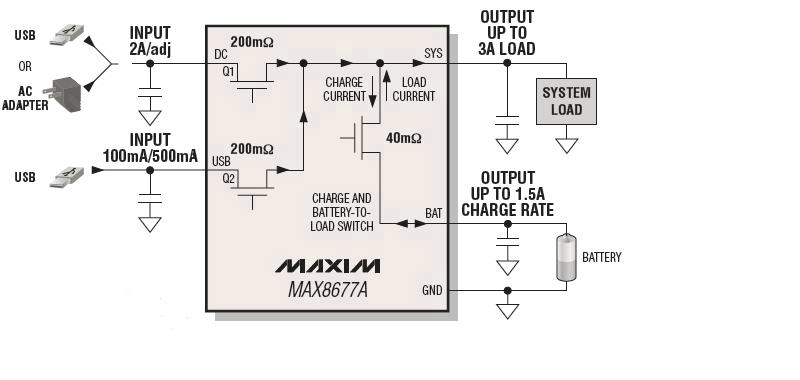

Ich habe in meinem Projekt ein Li-ion Akku vom Typ 2CR5 verbaut.
Der hat 6V.
Ich möchte den Akku über USB laden.
Wenn der USB angeschlossen ist, wird mein Print über USB versorgt
und der Akku geladen.
Ist am USB nichts angeschlossen, so wird der Print über die Batterie
versorgt.
Hierzu habe ich einen Batteriemanagement IC gefunden, der all dies
managed.
Das wäre der MAX8677A.
Das Problem ist nun, wie ich das verstehe, dass dieser IC nur Li-ionen
Akkus mit einer Zelle laden kann. Ladespannung für eine Zelle ist 4,2V.
Die 2CR5 die ich nehmen muss hat aber 6V.
Kann ich die 2CR5 nun über den MAX8677A laden oder nicht??
Oder kennt ihr vielleicht andere IC´s die ähnlich funktionieren.
Danke für eure Hilfe
hmm, ich finde das Merkwürdig ... also zunächst mal denke ich nicht, das
der IC dafür nutzbar ist ... aber wie bitte kommt man mit Li-Ion AKKU
auf glatt 6V ... ich denk mal in dem Teil ist intern irgendwie ein
Spannungsregler dran der die 2 Internen Zellen auf 6V runterholt ...
ich hab keinen Plan wie man das dann laden soll, aber wenn keine
weiteren als den 2 Kontakten nach aussen geführt werden
höchstwahrscheinlihc mit 8,4 Volt ... aber das ohne gewähr, ohne
Balancer sollte man LiIon nicht in Reihe laden ... andererseits muss ja
irgendsowas da drin sein ...
Diese Bausteine sind in der Lage, das angeschlossene Gerät zu versorgen
und zugleich die Batterieladung vorzunehmen und den Ladevorgang zu
überwachen. Die Quelle für die Systemversorgung (Batterie, Adapter oder
USB-Anschluss) wird automatisch ausgewählt. Das funktioniert auch bei
tiefentladener oder ohne Batterie. Die erforderlichen Schalter sind
ebenso integriert wie die Schutzschaltungen gegen Überhitzung und
Überspannung (bis 16V). Der Widerstand des System/Batterie-Umschalters
liegt bei nur 40 mOhm (typ.).
Der Akku 2CR5 hat 6V Nennspannung.
Im Datenblatt steht folgendes:
The MAX8677A is an integrated 1-cell Li+ charger and
Smart Power Selector™ with dual (DC and USB) power
inputs.
Der Baustein ist halt ein 1-cell Li+ charger.
Der Akku hat aber glaub ich mehr als eine Zelle.
Oder stimmt das nicht??
Würde der Akku dann nicht genug aufgeladen werden??
