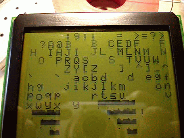

ich betreibe ein 128x128 Pixel LC Display im Textmodus.
Dazu hab ich einfach mal den Zeichensatz von T6963 von den Buchstaben
bis zum Ende vom Alphabet ausgegeben. Also von 10h bis 5Ah.
Problem: er zeigt mir immer 4 Zeichen an, dann 4 Zeichen leer und dann
die nächsten 4 Zeichen. Alternativ zeigt er auch stelle der 4 leeren
stellen irgendwelchen müll an. ein Bild davon ist in der RAR-Datei.
Ich hab schon probiert die "Text Area" also die Splatenbreite zu
variieren, hat aber nichts gebracht.
Habt Ihr da noch eine Idee? Ich versuche schon den ganzen Tag das Ding
zum laufen zu kriegen....

Gast #1041615
Hi
Das 'Set Data Auto Write' ist da fehl am Platz. Das ist zum Schreiben
grosser Datenmengen in einem Rutsch. Für normale Ausgaben nimmt man
'Data Write' mit Adressincrement.
MfG Spess
Gast #1041635
Stimmt. Ich dachte es wär so eine art Voreinstellung, dass man danach
die Daten mit ADP auto incement sendet. Was quatsch ist.
>Für normale Ausgaben nimmt man 'Data Write' mit Adressincrement.
 genau das kam bei mir ja gleich danch (halt nur nicht mehr im config
teil)
  movlw   0x28
  call  write_data
  movlw   0xC0      ;Data Write - Address Pointer Auto Incremented (C0H)
  call  write_command
hab das 'Set Data Auto Write' mal rausgenommen, aber hat auch nicht
geholfen :(....

Gast #1041921
Mich stürt an dem Bild noch was ganz anderes, nämlich das in den
Vierergruppen das 2. und 3. Zeichen vertauscht sind. Kann es sein, das
zufälligerweise die Datenleitungen D0 und D1 vertauscht sind und das
Display dadurch falsch initialisiert wurde. Nur so ein Gedanke.
Gast #1047534
Naja aber wenn die Datenleitungen vertauscht sind, würde er ja gar
nichts anzeigen.
Ich hab mir jetzt unzählige Beispiele angeguggt und die machen auch
nichts anderes.
Hab auch schon verscheidene RAM Adressen probiert, und OR Modus usw,
aber tut sich nichts.
Vielleicht liegts ja an den Unterprogrammen "Daten senden" etc.
Ist eigentlich die Reihenfolde in der man die Pins (C/D RW WR setzt egal
Also natürlich bevor man CE auf low setzt.
Nach dem CE low hab ich ihm ja auch genug Zeit gegeben (1ms)...
Gast #1049294
So hab das Problem gelöst.
Ich hab ja viel rumprobiert, aber die gravierendste Änderung war
vermutlich, dass ich auf den OR Modus gewechselt habe. (Obwohl ich das
zwischendurch auch mal gemacht hatte, aber ohen Erfolg - warum auch
immer).
Vermutlich will er im Text Modus noch mehr haben...
