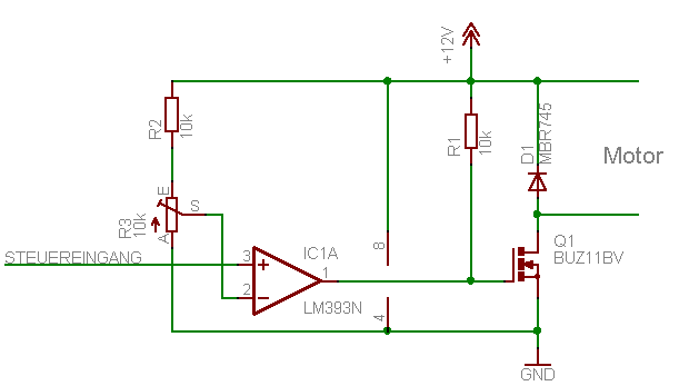

versuche es mal bei: http://www.elektronik-kompendium.de/sites/slt/0311261.htm Gruss Otto

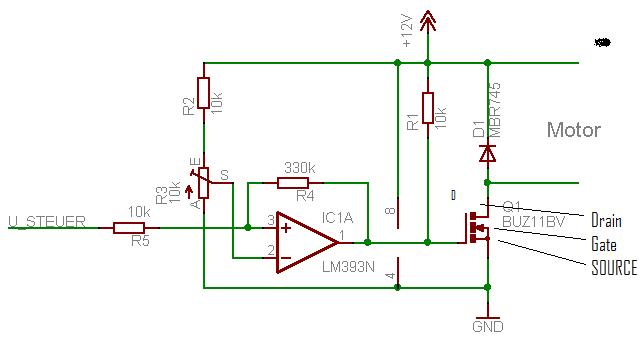

Siehe Anhang
#1041285

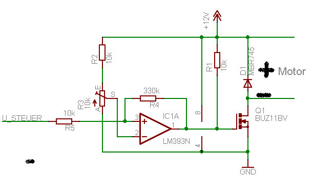

>Siehe Anhang
Ich glaube, eine Hysteres schadet hier nicht, sonst kann der FET doch
"etwas" warm werden...
@ Matthias Lipinsky (lippy) >Ich glaube, eine Hysteres schadet hier nicht, sonst kann der FET doch >"etwas" warm werden... Ähhhhm, ja ;-)
Danke für den Schaltplan was ist mit den pins 5 6 7 beim IC ?? sind die nicht belegt?? sind 1/4 kohleschicht widerstände OK ?? und wieviel schaltet der Transistor max. an A ?? oder soll noch ein relais mit dazwischen??
@ Andre H. (andreholz) >was ist mit den pins 5 6 7 beim IC ?? sind die nicht belegt?? Doch, dort ist der zweite Kompartor dran, wird aber nicht gebraucht. >sind 1/4 kohleschicht widerstände OK ?? Ja. >und wieviel schaltet der Transistor max. an A ?? 10A++ > oder soll noch ein relais mit dazwischen?? Nein. MFG Falk

ist es sehr viel Aufwand die Schaltung um zu ändern?? oder muss eine komplett neue her??
@ Andre H. (andreholz) >ist es sehr viel Aufwand die Schaltung um zu ändern?? oder muss eine >komplett neue her?? Jain. Siehe Anhang. Mit dem Schalter S1 kann man den Motor komplett abschalten. MFG Falk

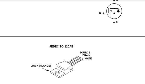

hallo, 1 und 2 hat sich geklärt nur beim Transistor kann ich aus dem Datenblatt nichts raus lesen. http://www2.produktinfo.conrad.com/datenblaetter/150000-174999/151334-da-01-en-BUZ11_MOSFET.pdf welche anschlüße müssen wo hin ? beim der ersten Schaltung der BUZ11

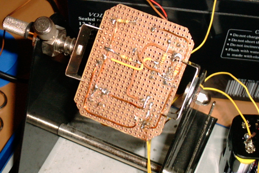

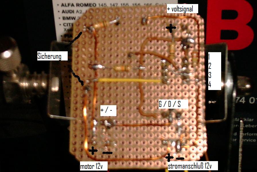

also ich habe es jetzt einmal zusammengelötet aber sobald ich die Schaltung (1) an dem Strom anschließe dann läuft der Motor schon.. auch wenn das Voltsignal noch garnicht angeschloßen ist. und er hört auch nicht auf zu laufen egal was ich mache poti drehen Voltsignal.... ich hab die Schaltung mit 8V getestet

wenn ich das richtig sehe, hast Du die 12V-Versorgung an Pin 5 und nicht an Pin 8 des Operationsverstärkers angeschlossen. Gruss Otto
Verdrahtung nochmal prüfen.
UNd mal was zum Thema Bildformate lesen. Solche Matschbilder kann keiner gebrauchen. Makromodus nutzen, das Blumensymbol.
hallo, danke muss ich gleich umlöten die Schlechte Bildqualiät kommt von meiner kamera schon 10Jahre alt Keinen Zoom und mit einer speicherkarte von 4 MB aber ich habe mir jetzt die Volkskamera von Bild bestellt hat nur 14tage lieferzeit..

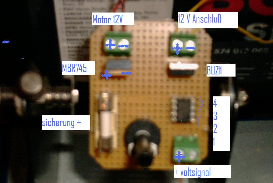

#1045580
Hallo Andre, > der Motor brauch ca. 1 A und ich hab schon 3,15A > träge als sicherung drin. Der maximale Strom, der fliessen dürfte, sind genau diese 1A, die der Motor aufnimmt. > und der Transistor wird innerhalb von 5sek richtig heiß Leider kann ich auf Deinem Foto nicht alles genau erkennen. Ich würde mach Foto sagen, dass der Transistor richtig angeschlossen ist. Nach Deiner Fehlerbschreibung, ist er das aber nicht. Löte den Transistor aus und prüfe die Schaltung dann. Miss die Spannung, die zum Gate führt und kontrolliere, ob diese auf Dein "V-Signal" reagiert. Gruss Otto
nochmal mit einer anderen kamera gemacht

Naja - denn ist der Transistor falsch eingelötet oder defekt.... Otto
ich habe ihn so angeschloßen Passt das ??
anschlüße laut datenblatt

steckt der OP denn so herum, wie er müsste in der Fassung und hast Du alle Signale noch einmal überprüft ? Otto
ja der OP passt wie überprüfe ich die signale?? also kalte lötstellen und überbrückte Pins habe ich keine gefunden..
#1045644
wenn Du am Poti drehst, müsste sich die Spannung an Pin 2 ändern an Pin 4 muss GND und an Pin 8 +12V anliegen. Hast Du evtl. (entschuldige bitte) Plus und Minus vertauscht ? Wenn ein OP heiß wird, stimmt etwas nicht. Otto

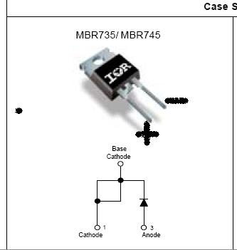

ich habe eben einmal mein conrad angerufen und nach + und - von der diode gefragt.. und da wäre es so wie ursprünglich eingelötet richtig..
aber nach dem Schaltplan müsste sie vom Transisitor doch + bekommen und - von der anderen seite.. Wie Falk es zuletzt geschrieben hat (falsch gepolt) aber der Tansistor gibt doch - als spannung weiter ?? langsam weiß ich mit der Schaltung echt nicht mehr weiter... ich weiß nicht was ich da falsch gemacht habe..
#1046294
Die Diode muss mit der Kathode an "+12V" und der Anode an den Transistor. Hast Du das Gate wieder angelötet ? > am Pin 1 kann ich einmal 0,8V und einmal > 1,0V messen (links/rechtsanschlag) es müsste einmal fast 0 und einmal fast Ub sein. Die Schaltung sollte auch mit 6V funktionieren. Otto

Hallo Andre, der LM393N ist ein Komperator mit Open-Collector Ausgang. Geschaltet muss die Spannung nahe "0 V" betragen, es sei denn, das IC wäre defekt. Hast Du es schon mal mit einem neuen IC versucht ? Wenn Du kein neues IC hast, nimm den 2. Komperator: 5 Nicht invertierender Eingang (+) 6 Invertierender Eingang (-) 7 Ausgang Das Poti ist mit 10k in Ordnung - das ist nicht Dein Fehler. Gruss Otto
@ Andre H. (andreholz) >also wenn ich die 6V anschließe dann läuft der Motor immer egal welche >stellung das Poti hat. Teste mal den Poti. Die Spannung an Pin 2 muss von 0..6V einstellbar sein, bei 12V Betreibsspannung. >dann habe ich einmal die Spannung ab pin 1 bei Voll links und >Rechtsanschlag gemessen einmal 5,5V und einmal 2,5V.. Kann nicht sein, der Ausgang muss knapp bei 0V oder 12V liegen, dazwischen gibts nichts. >ich habe die Vermutung das die 2,5V immer noch ausreichen um den >Transistor zu betreiben.. ich komme nicht auf fast null Volt runter an >Pin 1 mit dem Poti De Poti hängt hoffentlich NICHT an Pin 1. >wie es jetzt mit 12V aussieht weiß ich noch nicht.. Dann teste. Und las den Quark mit 6V. >ist das poti 10KOhm zu klein ?? Nein, das ist genau richtig. Wenn R2 auch 10K hat. >wie könnte man, wenn ich es mit der 12V autobatterie teste das V-singal >von 1.5-5Volt simulieren ?? könnte man sich da was bauen um die Volt zu >senken ?? ein 10Kohm poti hätte ich noch da.. Kann man machen, genau so wie R2/R3. MFG Falk Und nochmal. Deine Diode war in den ersten Bilder FALSCH gepolt. Hast du das korrigiert? Möglicherweise hat dein Komparator nen Treffer abbekommen. Miss nochmal ALLLE Widerstände nach, im stromlosen Zustand. Und prüfe ALLE Verbindungen.
also ich habe mit 12 V getestet die Diode ist noch andersrum eingelötet wie es jetzt richtig ist. Die schaltung zum simulieren von 1,5-5V geht die Widerstände haben R1 10kO R2 5KO ?? wenn ich ihn auslöte und dann nachmessen hat er wieder 10 KO R3 0-5KO wenn ich ihn auslöte und dann nachmessen hat er wieder 0-10 KO R4 15 KO wenn ich ihn auslöte und dann nachmessen hat er wieder 330 KO R5 10KO aber am Poti habe ich anschlag anschlag zwischen ca 6 und 12 V und mein Voltsignal hatte ich auf 3,5V eingestellt.. ich bekomme mit dem Poti einfach nicht auf fast 0V Pin 1 geht schon zum Gate vom Transistor. und den LM393N habe ich auch ausgestauscht hatte ihn zum glück schon gleich gesockelt..
#1046562
Hi
Dann hast du Poti und R2 vertauscht.

auf dem Foto liegt das Poti mit einem Bein an Masse und mit dem anderen
über 10k an +12V.
Aber misst Du den Wert auch gegen Masse ?
Otto
ich messe von einmal - von der stromversorgung zu dem Poti welcher zu Pin 2 geht

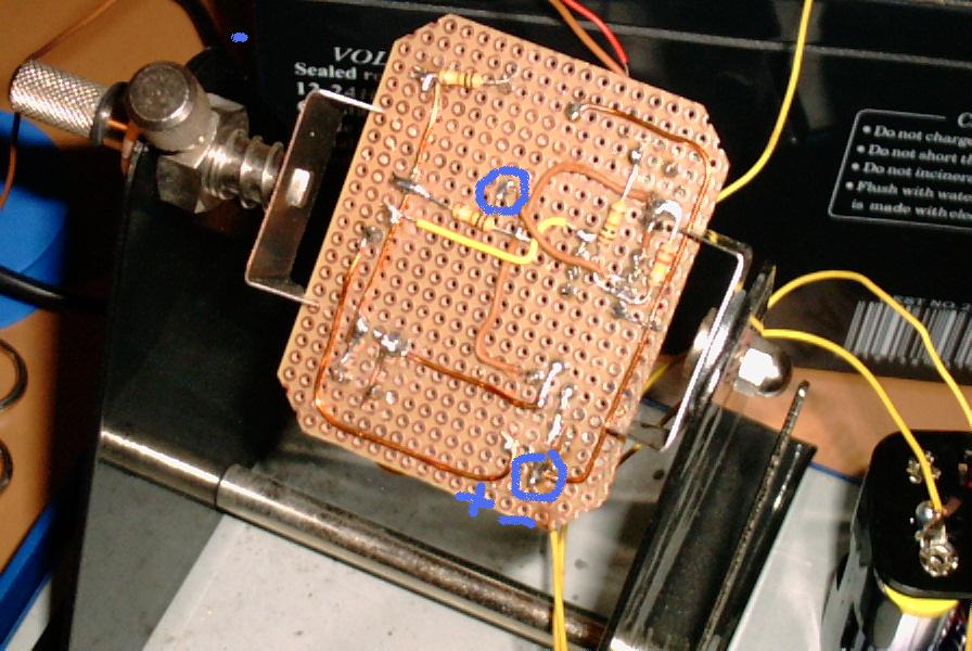

wenn man Dein Foto ansieht, könnte das Poti an Pin 3 und nicht an Pin 2 angeschlossen sein. Ist evtl. eine Kurzschluss zwischen 2 und 3 ? Diode messen: 1. Diodentest-Meßbereich wählen 2. Rote Strippe an Anode, schwarze an Kathode Anzeige ca. 500.700mV Otto
also ich habe einmal 231mV und andersrum 1329mV und einen widerstand von 4,4KO und die Pins Passen ich habe eben nochmal mit der lupe und den durchgangstester überprüft da ist kein kurzer drauf..
#1046631

nein geht schon zu Pin 2 und auch ohne pin 1 oder pin 3 zu geführen ich habe es beim nachlöten etwas schöner verlötet und es hat ganz sicher keinen Kurzen oder einen falschen pin..
#1046649
Hallo Andre, der Widerstand "R2" (10k) ist auf Deinem Foto links an "+" angeschlossen und führt zum linken Bein des Poti. Das rechte Bein des Poti liegt an "-". Folglich kannst Du am Schleifer (mittleres Bein) keine andere Spannung messen als eine zwischen 0 und 6V !!!! Otto
