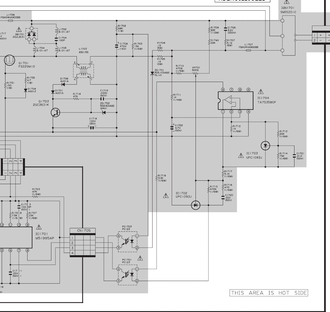

ich bekam vor wenigen Tagen von einem Bekannten einen recht betagten LCD
Beamer geschenkt. Und wie kann es anders sein: Defekt. Um genau zu sein
ist die Lampe explodiert. Der Beamer selbst funktioniert noch, lediglich
die Lampe ist weg. Eine neue Lampe kaufen ist mir definitiv zu teuer.
Allerdings bekomme ich mit einer 250W Halogenlampe ein brauchbares Bild.
Die Lampe kann ich problemlos einbauen, und über ein externes Netzteil
mit Spannung versorgen.
Soweit ist alles bestens!
Aber der Beamer geht davon aus, dass die Lampe nicht leuchtet, und
schaltet nach wenigen Minuten ab! Natürlich könnte ich mit einem
Widerstand eine Lampe vortäuschen, aber das will ich nicht.
Meine Idee ist es die interne Schaltung, die den Lampenstrom misst lahm
zu legen und vorzutäuschen es würden x A fließen.
Einen Schaltplan habe ich im Anhang beigefügt. Wenn ich mich nicht
täusche bilden R1705 und R1704 zusammen einen Shunt zur Strommessung.
Was ich jetzt nicht genau verstehe...
Die beiden Optokoppler im unteren Bereich, übertragen was? Sind die
dafür zuständig? Muss ich da ansetzen?
Oder soll ich einfach den Shunt um einiges vergößern und den Ausgang
über einen Widerstand kurzschließen?
Vielen Dank...

Das sieht so aus als ob da ein Strom gemessen wird. Das ganze ist
allerdings recht trickige Schaltung.
Mach doch mal folgendes:
Du simulierst die Lampe mit einem Widerstand und misst mal nach welcher
der beiden Optokoppler da unten jetzt umschaltet. Damit solltes du den
Koppler rausfinden koennen der fuer die ueberwachung zustaendig ist und
ihn dann so zu beschalten das er signalisiert Lampe Ok.

Was mir noch auffaellt an der Schaltung ist der kleine Trafo in
Bildmitte.
Da fliesst der Lampenstrom auch drueber. Der mach so noch die
Versorgungsspannung fuer den OP im Bild rechts. C1718 ist das Lade C
dafuer. Es kann sein das du da eine kleine Gleichspannung einspeissen
muestest. Ich weiss ja nicht wo die Leitung weiter nach links im Bild
noch hingehen. Zu den beiden Optokoppler:
PC1703 scheint die Lampen Spannung zu ueberwachen und PC1701 in
verbindung mit dem OP den Strom zu ueberwachen.

Die Leitungen vom Trafo gehen links auch noch an einen Optokoppler an
die IR Diode. Also steuert das auch was... IC1701 ist ein Schaltwandler
für die Lampenspannung...
Das ganze Manual gibt es im Internet, aber in mehreren Parts und die
Datei ist zu groß um sie ganz hier anzuhängen. Ich versuche mal im Gerät
die entsprechende platine zu finden.

Ich habe das Manual weiter studiert... weil ich das Gerät nicht zerlegt
bekam. Also Optokoppler PC1704 (nicht im obigen Auszug zu sehen) muss
überbrückt werden. Dies geht ganz einfach, man muss das Gerät nur
öffnen, nicht weiter zerlegen. Man findet links im Gerät einen Stecker,
der mit BL beschriftet ist. Da muss nur der mittlere Pin mit GND (ganz
rechts) verbunden werden und fertig ist das ganze.
