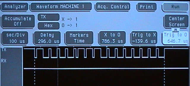

nix hallo sebastian, lach, vielleicht hilft euch ein pic weiter: anbei ein typisches signal von der strom+führenden schiene.... daten sind alle da, müssen " nur " geknackt werden..... grüße micha

@planb um die Signale zu verstehen würde es sehr helfen, wenn die ankommenden Signale mal dargestellt werden könnten - wie im bild von micha. Wenn sie nicht allzu schnell sind könnte man das auch mit dem PC und der Serielle schnittstelle machen. Wenn dann mehre Autos mal über die Messstelle fahren dann einfach mal die "Bilder" übereinander legen und schauen ob mal ein Prinzip erkennt. Ich würde also erstmal versuchen zu verstehen was da wie übertragen wird, bevor ich die Sache mit µC angehe.

hallo läubi, die autos bekommen ja nur schnell langsam und bremse mitgeteilt, aber sie senden auch spurwechsel und id signal an den lesestreifen. soweit ich das verstehe ist das ein high und low pulse signal, wobei das low pulse die weiche stellt und das high pulse die id mitteilt,.... heisst highpulse 0,5 ms = id 1 und highpulse 4 ms = id 8 nur, ? wie filtert man das und wie setzt man das verwertbar auf eine schnittstelle um? gib mir ein signal für seriell oder usb mit id und zeitstempel und quelle ( start / ziel oder boxengasse ), dann sind wir glücklich und werten das für unsere soft aus grüße micha / planb

Das könnte man z.B: mit einem AVR Mega48 machen. Der misst die die Pulszeit und sendet das dann entsprechen an den PC, (bspw in der Form: ID ORT ZEITSTEMPEL). Aus der differenz der Zeitstempel kann dann der PC die geschwindikeit ausrechnen, oder man macht das zusätzlich auf dem mC und zeigt es auf ne LCD an. Also seh ich das recht, das ihr verschiedene Punkte habt wo diese Daten dann "gesendet" werden? Oder läuft das alles über die Stromschiene? Gff. mal nen Bild vom bisherigem Aufbau oder so machen :)

Na ihr könntet ja mal einen Testaufbau machen, viel Hardware brauchts auch nicht dafür und erstmal die gemessene Pulszeit an den PC senden. Wenn dann ne zuverlässige zuordnung zu den IDs möglich ist, so ist der Rest relativ einfach. Ich wohn nur leider zu weit weg sonst würd ich gerne helfen ;) Ich kann nur anbiten beim Einstieg/Problemen zu helfen... (mußt dann mal ne Email mit konkreten Vorstellungen an mich senden)

ich komm leider auch nicht aus Berlin - sind aber nur 100km. Aber für dekodieren des vorhanden signales muss man es ja nicht selber sehen. Als am besten mal anfangen das Signal aufzeichnen, dann könnte man es Dekodieren.
