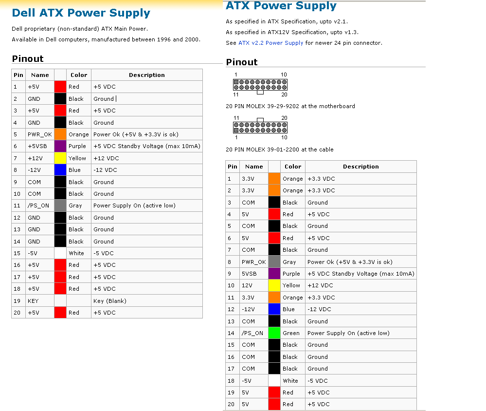

Wobei ich mal von einem Dell-Rechner las, dessen Stromanschluss ans
Mainboard zwar wie ATX aussah, aber mit einer anderen Pinbelegung
gesegnet war. Und so hatte der Ärmste vorher ein intaktes Board und ein
defektes Netzteil - und nachher ein intaktes (neues) Netzteil und ein
defektes Board.

Gast #1062166
Also falls Dir der Elko-Tausch zu aufwendig erscheint hast Du hier mal
die Steckerbelegung im Vergleich. Über ein umgestricktes
ATX-Adapterkabel kannst Du ein wesentlich günstigeres normales NT
nehmen.
