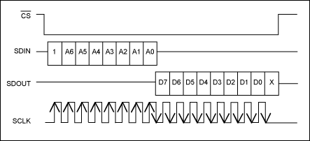

1. Stimmt die Zuordnung nicht.
>CS is the same as is used in the MAX7456 data sheet.
>SDIN is referred to as MOSI (master out slave in).
>SDOUT is referred to as MOSI (master in slave out).
>SCLK is referred to as CK.
beides auf MOSI kurzschließen? :-) hab ich denen schon geschrieben.
2. Problem, nicht so offensichtlich:
siehe: Figure 2. Read operation (anhang) und Code von spiReadReg

Laut Bild werden 8 Bits ausgebeben. Das erste Bit muss aber noch beim 8.
Takt eingelesen werden. Das letzte wird verworfen.
Der Code macht aber was anders. Er ingnoriert das 1. Bit und wertet das
letzte (unwichtige) aus.
Sehe ich das richtig?
