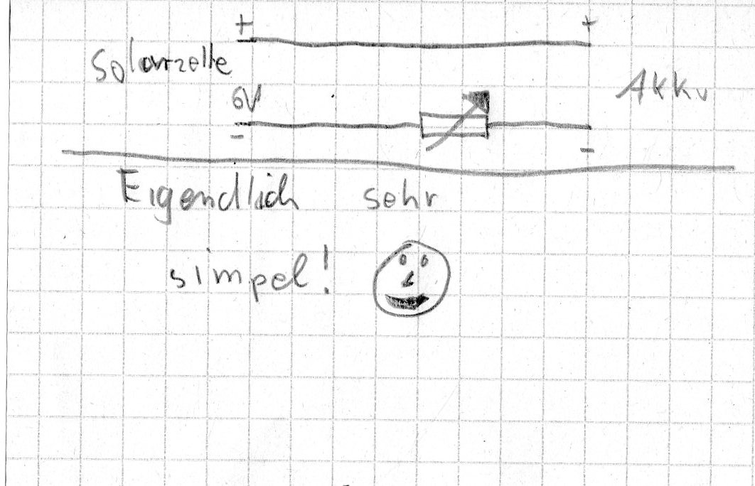

Hallo an alle,
erstmal eines Vorweg in Elektronik bin ich ein echter Laie.
Deshalb erhoffe ich mir das mir hier jemand mit einer leichten Lösung
vl. helfen könnte.
Mein Vorhaben ich habe eine Solargartenlampe (1-led mit 1,2volt akku
batterie) an welche ich ein zusätzliches SolarPanel (17x15cm 6V 1,5W)
anschliessen möchte um den kleinen Akku während des Betriebs
gleichzeitig aufzuladen.
(An die knapp bemessene Solarplatte der Lampe kommt recht wenig Licht
ran)
Das ganze soll als Dauerlösung herhalten (also für immer angeschlossen
bleiben).
Ich möchte gerne eine leichte umzusetzende Lösung wenn möglich.
Gedacht hatte ich bereits an einen Vorwiderstand. Allerdings ist die
Ausgangsspannung nicht immer 6V (ist immer nach der einfallenden
Sonnenlichtstrahlung unterschiedlich).
Vielen Dank im voraus :o)

(Firma: Privat) #1043357
Du kannst ein Potentiometer hinter Solarplatte schalten, danach musst du
die Platte in die durchschnittlich starke Sonne halten und am
Potentiometer drehen bis ca. 1,2V erreicht sind. Jetzt schließt du den
Akku hinter den Poti und die Platte.
Falls die Sonnensträrke sich nun über Tage ändert (z.b. im Sommer und
Winter),
kannst du immer wieder die optimale Spannung einstellen.
Die Sonnenstärke wird sich zwar immer ändern, aber ein paar Schwankungen
machen da nicht viel aus.
Ich bin zwar ein miserabler Zeichner, aber so müsste die Schaltung nun
aussehen (siehe Anhang)

Gast #1043404
stimmt wo ich deine Zeichnung sehe eigentlich ziemlich logisch und
einfach :D
Hab in der Zwischenzeit selbst etwas gegrübelt und bin auf den Gedanken
gestossen:
LM317 (VRef 1.25V) vor die Solarplatte mit einem 6ohm (~208mA) bzw. 7ohm
(~178mA) dazwischen/bzw. mit noch etwas weniger mA als Resultat...
Das wäre eine feste Lösung ohne Poti.
Batterie normal Aufladung 14std. auf 200mA.
Stellt sich nur die Frage ob der Akku durch die permamente Aufladung
nicht an Lebenszeit verlieren würde grübel
Verdammt ist das erste mal in meinem Leben mit so einer etwas Thematik
zu tun zu haben^^
Gast #1043420
Du kannst das Solarpanel über eine Diode direkt an den Akku anschließen.
Der Ladestrom wird nicht so groß, dass es schädlich für ihn werden
könnte. Alles andere ist Geld- und Leistungsverschwendung in dem Fall.
Die Diode brauchst du, damit der Akku nicht nachts das Solarpanel
betreibt.
