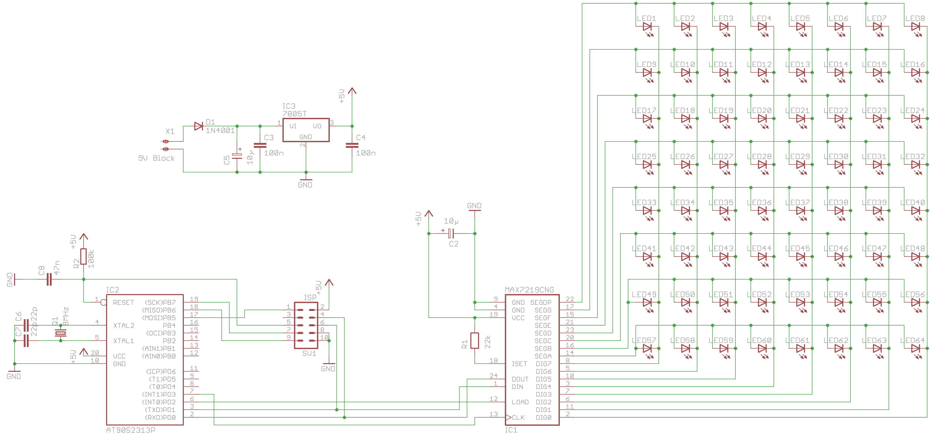

Moin, könnt ihr mal drüberschauen, ob die Schaltung so funktioniert? Ich
habe leider keine Möglichkeit das zu testen, dh. sie muss auf anhieb
richtig gehen.
RxD und TxD führe ich durch den ISP mit raus, da ich den stecker gleich
mitnutze um mit dem rechner zu kommunizieren.
Danke
Jazz
Ah, verdammt ich hatte nur gelesen - serielles interface und hatte
geadacht das es ne uart ist. habs jetzt mal korrigiert und an nen
normalen port gehangen.
wie kann ich dann den max7219 ansteuern? wie funktioniert das spi?
Jazz
Nein, das geht nicht.
Schau dir doch bitte mal das Datenblatt/User Manual deines AVR und
MAX7219 an. Es mach keine Sinn Schaltungen zu entwerfen ohne die
Funktion der SPI Schnittstelle zu kennen.

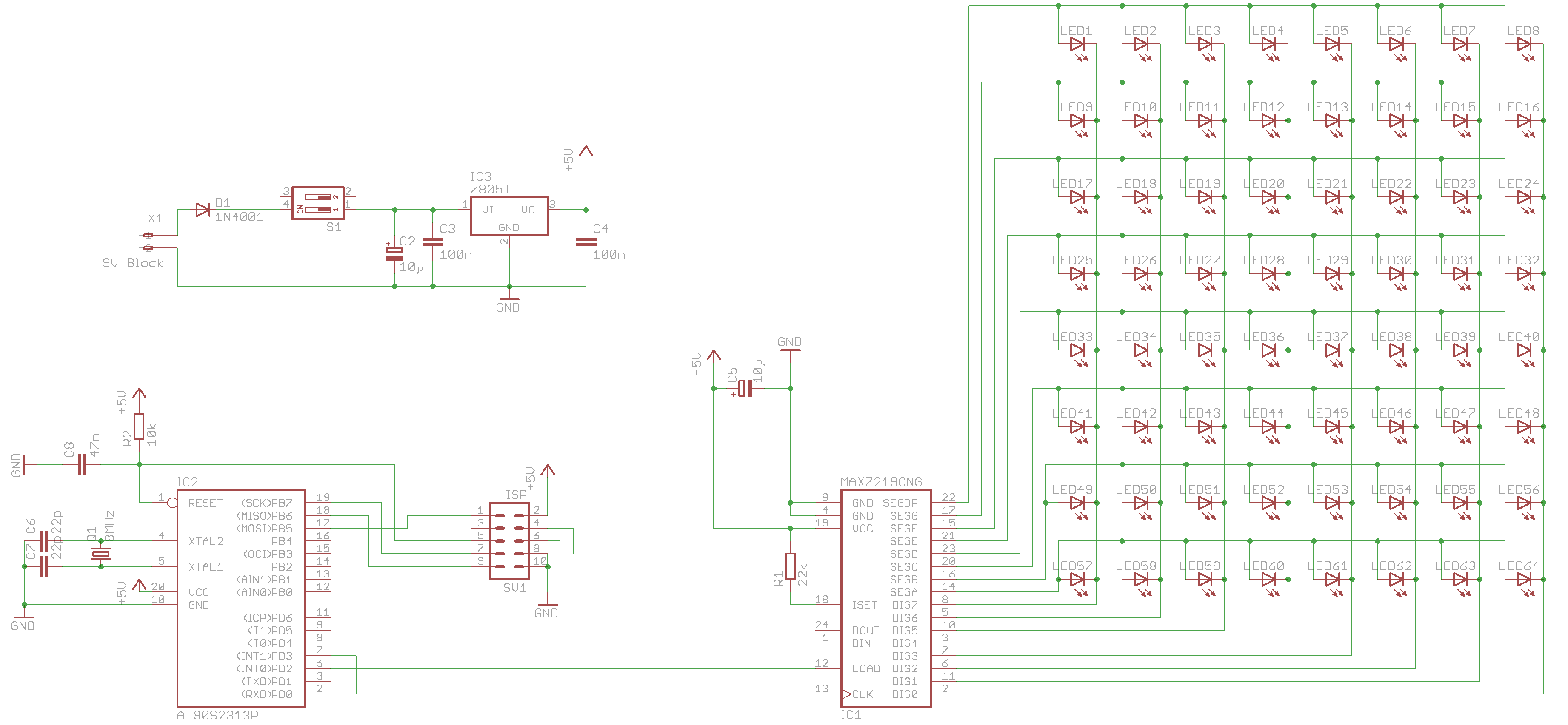

Moin,
man kann das ganze auch freundlich sagen, is ja nicht so, dass ich als
bild nen riesen unscharfen .jpg fleck habe, der ne minute lädt, das bild
ist nur etwas groß, so dass man das im browser auch zoomen kann und
nicht auf 800x600 versuchen muss, die kleine beschriftung zu lesen.
ich will von euch eigentlich nur wissen, ob die schaltung so
funktionieren würde - also auch mit dem spi (da ich momentan noch nicht
weiß, was da nötig ist, und im moment auch keine zeit habe groß zu
lesen). ich will daraus ne leiterplatte fertigen lassen, das dauert nen
weilchen, deswegen will ich das eigentlich so schnell wie möglich fertig
haben. dann habe ich genug zeit mich mit dem spi und dessen
programmierung zu beschäftigen - es ist ja nicht so, dass ich von euch
ne fertige lösung will.
danke
jazz

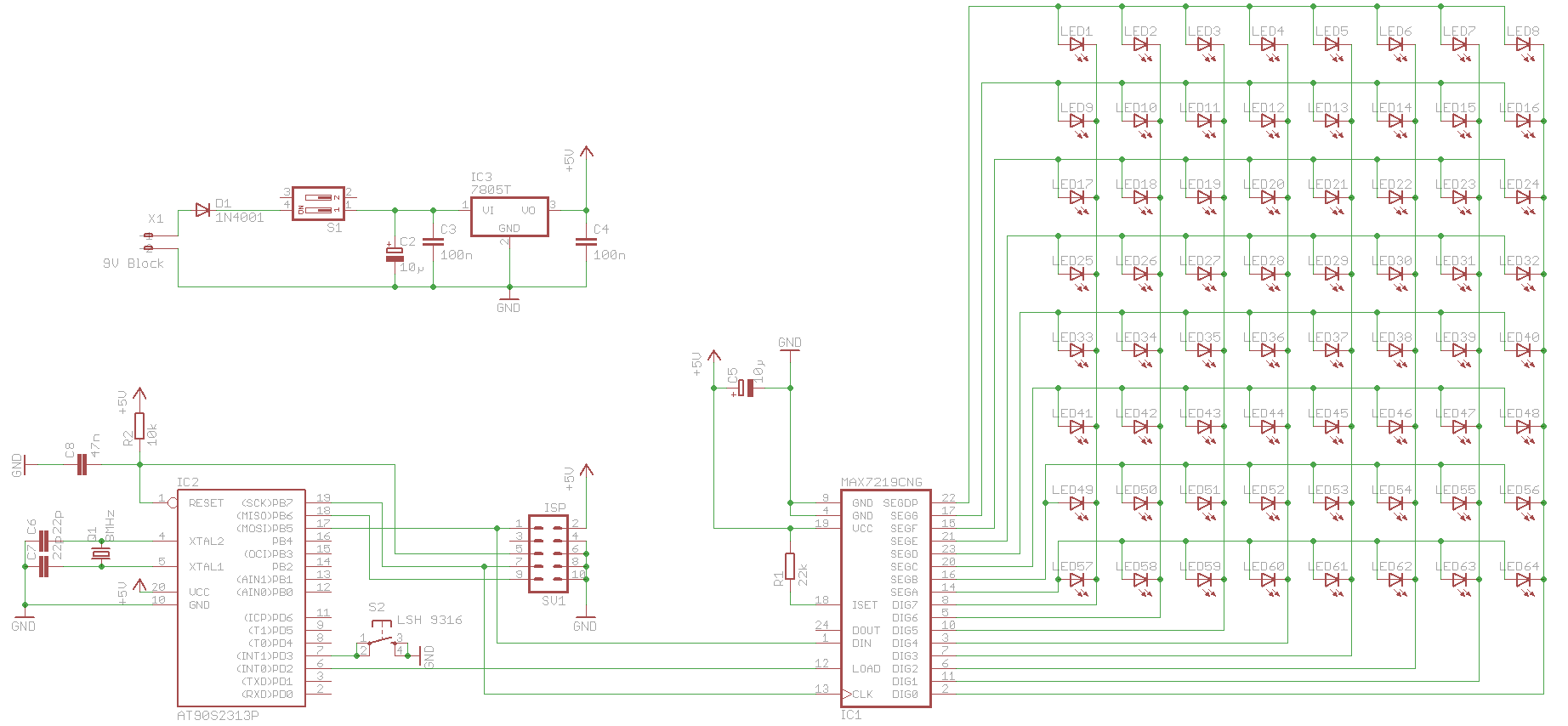

gut, ich habe jetzt dochmal etwas gelesen, sonst komme ich nicht
vorwärts. hab jetzt die schaltung nochmal angepasst, nen kleinen taster
hatte ich vergessen.
die 9v block Cs habe ich nicht vergessen, die batterie soll per kabel
angeschlossen werden - so dass man auch nen netzteil anschließen kann,
wenn man lust hat.
ich hoffe jetzt ist alles io.
jazzdd wrote:
> die 9v block Cs habe ich nicht vergessen, die batterie soll per kabel> angeschlossen werden - so dass man auch nen netzteil anschließen kann,> wenn man lust hat.
Die Herren meinen Abblockkondensatoren, die haben nichts mit dem
9V-Block zu tun. Du solltest an jedes VCC-GND-Pärchen deiner Chips 100nF
hängen, so dicht an die Pins ran wie möglich. Genaueres findest du im
Netz, wenn du nach Abblockkondensatoren suchst.
Und ganz ehrlich: Es macht keinen Sinn, erst eine Schaltung zu zeichnen,
dann sich in die Chips einzulesen und danach, wenn die Platine fertig
ist, zu merken, dass man die Sachen falsch angeschlossen hat...
AC/DC wrote:
> Ext.Taster immer mit pullup-widerstand beschalten.> (auch wenn man einen Inneren programmieren kann).
Wozu? Der interne Pull-Up-Widerstand ist genau dafür da und erfüllt
wunderbar seinen Zweck in den allermeisten Schaltungen.
so,
stimmt die Block-Cs habe ich noch vergessen, hab ich nun hinzugefügt,
den pullup widerstand habe ich auch noch eingefügt, obwohl ich nicht
genau weiß, warum nicht den internen nutzen. Ich hab nur gelesen, dass
die internen pullups recht groß sind (50k) und dadurch evtl ein nicht
definierter pegel ensteht.
dann nur noch eine abschließende frage: R1 stellt ja den strom für die
leds ein. nun wird in der anleitung vom max7219 in der tabelle
aufgelistet, für welche spannung und strom welcher widerstand gewählt
werden muss. die leds die ich betreiben will brauchen typ. 2,3V bei max.
20mA (LEDs L-513-XX Serie 5mm). laut tabelle müsste ich dann den
widerstand zwischen 28 und 30KOhm wählen, oder? ist es vllt. sinnvoll
einen regelbaren Widerstand zu nutzen und dann einfach einzustellen, wie
man es haben möchte?
ich weiß dass das mit nem 9V block nicht lange läuft, solls auch gar
nicht - ist nur zu ner kleinen vorführung gedacht, für länger soll dann
ein netzteil genommen werden
