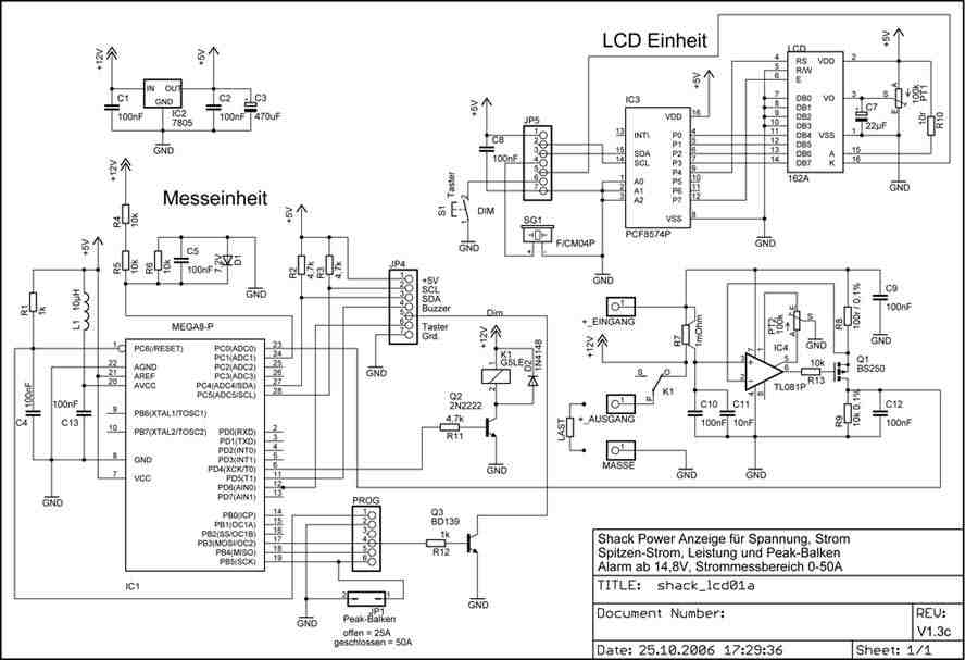

Ich habe eine schaltung mit Mega 88 einem TDA 7318 (für audio
umschaltung) und einen PCF8574 für display per I2C
nun zu meinem Problem wenn ich den PCF8547 anschließe, kann ich in der
Audioausgabe des TDA den tagt des i2c hören, aber keine weiteren
audiosignale.
wie kann man dies verhindern bzw herausfiltern?
der I2c ist mit 4,7k als Pulup beschalten.
ich vermute einmal das das i2c signal irgendwo auf masse oder + mit
übertragen wird, aber wiegesagt ich weis leider nicht wie ich das
umgehen kann.

Ok besser gesagt man hört wenn sich die anzeige im display ändert, also
etwas über den i2c übertragen wird. wird nur etwas zu dem TDA übertragen
ist nichts zu hören bzw. sobald man dem pcf den i2c wegnimmt ist audio
wieder ganz normal.  Das display hinter dem PCF8574 ist ein EA204-4BL
im anhang mal das geräusch

von Timmo H. (masterfx)
Und was für Kondensatoren? Ein Schaltplan wäre hier ganz hilfreich! Und
wie siehts mit parallel aneinander laufenden Leitungen aus?
Bei der Audiodatei sehe ich nur einen Puls, der ca. 100ms lang ist und
sich nach 50ms wiederholt.Das Spekrum ist ziemlich weit gefächert und
hat einen peak bei ca 1,7kHz.

Das Display und der Controler wie auf diesem Bild
http://www.dg7xo.de/selbstbau/dc-power-display-05.jpg
von Gero (Gast)
Bisher ist alles bis auf das display  auf einem steckbrett aufgebaut,
die i2c leitung und Stromversorgung zum Display laufen paralel.
habe auch mal die leitungen einzeln verbunden so das es nicht paralel
geht es wurde etwas weniger aber kaum merkbar. etwas mehr erfolg brachte
ein 100000pf Keramik kondensator zwischen masse und audio eingang
Was passiert wenn du die Leitungen mal verdrillst?
von Gero (Gast)
keine besserung, hab jetzt einmal Netzwerkkabel verwendet ist ja
verdrillt im endefekt.
Ja, darum heißt es Twisted Pair.
Sind die Audioeingänge offen, oder beschaltet? Was passiert wenn du sie
mal auf einen definierten Pegel setzt?
von Gero (Gast)
der audio eingang 2-4 ist offen (hab diese mal auf gnd gelegt keine
änderung) und der Aktive eingang 1 hat eine audioquelle (mehrere
versucht kein unterschied) wenn dieser eingang auf gnd gelegt wird ist
vollständig ruhe,
von gero (Gast)
es kommt auch kein audio mehr durch.:-(
