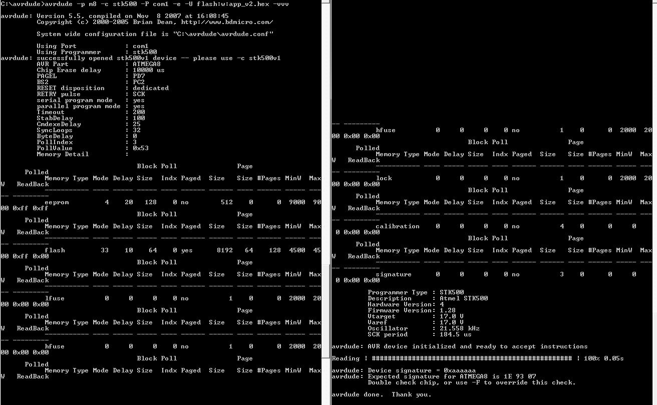

Hallihallo,
habe den USBisp von Matthias Weißer nachgebaut und ich bräuchte mal
euren Rat.
Es geht um folgendes:
eines vorweg: ich habe ein Laptop mit Vista (32 bit) und eben nur USB
Ports. Weiter habe ich AVR Studio v4.14 und AVRDUDE 5.5
Den Bootloader habe ich mit PonyProg draufgemacht und der startet auch
wunderbar. Die Fusebits sind alle eingestellt wie in der Doku.
Wenn ich nun den Programmer über USB mit der app_v2.hex flashen möchte
bringt mir AVRDUDE keinen Fehler aber es wurde nichts auf den Mega8
geschrieben. Hier mal im Anhang was AVRDUDE macht.
An der Verdrahtung kann es nicht liegen ich habe wirklich jede Leitung
geprüft (von Pin zu Pin). Das schließe ich mal aus!
Spannungsversorgung ist stabil. Habe es auch schon mit externer Quelle
(nicht USB) versucht, daran liegt es also auch nicht
Woran es vielleicht liegen könnte, ich habe statt dem FT245BM einen
FT245BL und statt dem 93LC56SM einen 93LC46A drauf (den '245BM' sowie
'56SM' gabs beim Reichelt nicht...) bin beide Datenblätter vorher
durchgegangen finde aber keine wirklichen Unterschiede. Weiß da jemand
genauer über die Unterschiede Bescheid? bzw. Liegt es daran?!? (ich
vermute, dass es daran liegt)
Habe auch mal die app_v2.hex so auf den Mega geschrieben und im AVR
Studio wurde der Porgrammer dann erkannt allerdings kommt egal was ich
mache Entering programming Mode... FAILED! Habe schon die Frequenzen
variiert da geht nichts.
Daraus schließe ich mal, dass die Kommunikation mit dem Mega
funktioniert, sonst würde ja das Studio keinen Programmer finden
Wäre für Ratschläge dankbar!
