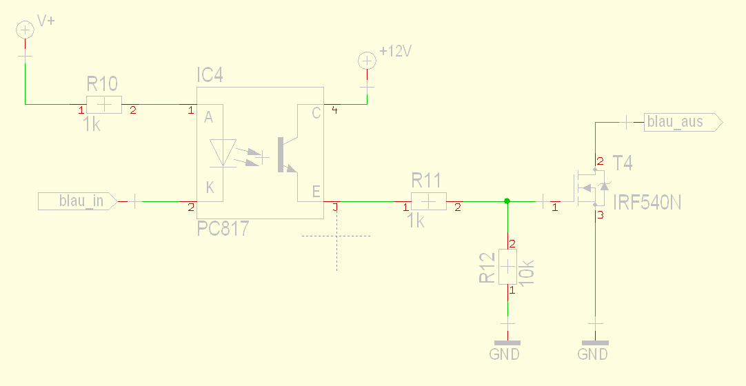

Hallo Leute,
ich möchte mehrere RGB LED Streifen von je 5m Länge mit einer einzigen
Steuerung betreiben. Da es jedoch nicht möglich ist einfach die Streifen
hintereinander zu schalten, weil irgendwann die Platinen wegen des zu
hohen Stromes abfackeln würden bzw. die letzten LED's merklich dunkler
werden würden, dachte ich an eine Art LED Booster (siehe Anhang)
Im Schaltplan hab ich das mal für den blauen Kanal dargestellt, würde
das so funktionieren? Vin wird dabei an die gemeinsame Anode des
vorherigen Streifens angeschlossen, die Farbeingänge an die jeweiligen
LED's. Am Ausgang analog das gleiche, gemeinsame Anode an die 12V
Versorgungsspannung, die Ausgänge die LED's geschaltet an den MOSFETS.
Paßt das so, vor allem mit der Dimensionierung der Widerstände?
Was kann man noch optiieren in Bezug auf EMV und eventuell
Schutzbeschaltungen?
Achso, die Streifen werden mit PWM gesteuert (Frequenz unbekannt).
Danke schon mal.
Gast #1045956
Oh, noch keine Antwort? Gibts hier selten :-)
Also entweder ist alles perfekt oder so grottenschlecht das keiner
antworten will vor lauter Staunen über so viel Unfähigkeit g
Einfach mal kurz ein paar Kommentare ob ich das so machen kann - PWM
Input 12V über Optokoppler steuert nen MOSFET um wiederum PWM 12V
auszugeben...
Danke euch...
Gast #1046007
naja, kostet halt nicht viel mehr als ein normaler Transistor und die
galvanische Trennung gibts inklusive damit nicht bei Problemen der
Steuerung etc. gleich mal 20 oder 30m LED Leiste dabei drauf gehen....
Gast #1046990
es sind insgesamt 30 Multichip-LED's pro m, immer 3 Stück sind in Reihe
geschaltet und das Ganze dann jeweils parallel - so das man die Streifen
alle 10cm durchschneiden kann.
Leistung sind etwa 1,4W pro Farbe und Meter.
Problematisch ist halt nur, das die Platinen so dimensioniert sind, das
nach 5m, vielleicht auch 6m wirklich Ende ist mit der
Strombelastbarkeit.
