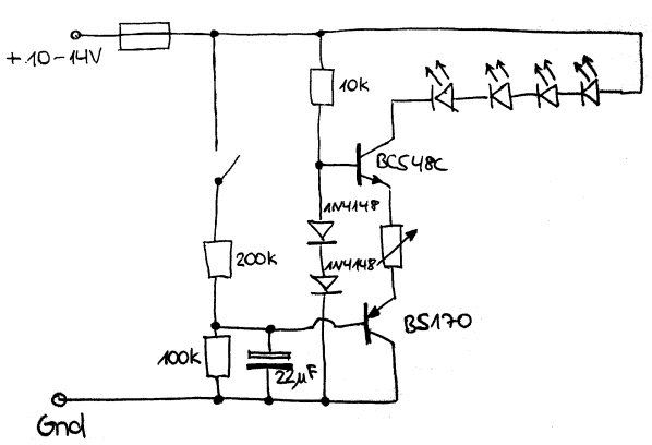

Gast #1044076
ich bin Elektronikanfänger und möchte in meinen Fussraum und den
Türverkleidungen vom Auto ein par LEDs zur Beleuchtung einsetzen. Die
sollen angehen (langsam einblenden) , wenn die Türen geöffnet werdern
und wieder ausgehen (langsam ausblenden), wenn die Türen geschlossen
werden. Dafür hab ich mir folgende Schaltung überlegt (im Anhang) und
möchte euch fragen, ob die so für das Auto ok wäre oder ob noch
irgendwelche Sicherheitsmaßnahmen einzubauen sind. Vor allem will ich
nicht, dass womöglich irgend ein Schaden am Auto auftritt, ein Schaden
an der Schaltung wäre eher zu verschmerzen ;). Der Schalter in der
Zeichnung symbolisiert quasi die Plus-Leitung der vorhandenen
Türbeleuchtung.
Habe die Schaltung schon auf einem Stecknbrett aufgebaut und
funktioniert problemlos. Gibts generell noch Verbesserungsvorschläge
bzw. was man anders/einfacher machen könnte/sollte?
Gruß Chris
Persönliche Seite #1044152
Durch die Sicherung ist praktisch ausgeschlossen, das die Schaltung
deinem Auto was tut. Du könntest um die Schaltung zu schützen in die
Versorgung  noch ein eine Diode und einen Kondensator (22µ 35V)
einbauen.
Die Widerstände 200k und 100k würde ich vierteln und dafür den
Kondensator entsprechend größer machen. Das erhöht die Stör immunität,
ist aber hier nicht so wichtig.
Moderator Persönliche Seite #1044161
Ich würde den Schalter gegen Masse legen.  Erstens sind viele
Schalter im Kfz. sowieso so verschaltet (der existierende Türschalter
könnte ein guter Kandidad sein), zweitens spart es, die Gegenseite
des Schalters noch separat hinter eine Sicherung zu klemmen.  Die
sitzt dann einfach an einer Masse.  Das ,,heiße'' Ende des Schalters
richtet dann auch keinen Schaden an, falls mal die Isolierung
durchscheuert, statt eines Kurzschlusses ergibt dies nur eine
Fehlfunktion.
Gast #1071179
Hab im Auto mal nachgemessen und ist tatsächlich so, dass der
Türkontaktschalter die Masse schaltet. Wie müsste ich denn meinen
Schaltplan verändern, um den Schalter nach Masse legen zu können? Ich
Blick das grad nicht richtig :). Ich brauch ja an dem Transistor BS170
eine ansteigende Spannung, um den Widerstand zu senken. Wie kann ich
denn das jetzt ohne weitere Bauteile mit dem Masseschalter
realisieren???
Persönliche Seite #1071299
Chris wrote:
> Ich brauch ja an dem Transistor BS170 eine ansteigende Spannung, um den
Wenn der BS170 wie eingezeichnet ein PNP Typ ist, dann braucht der eine
fallende Spannung um den Widerstand zu senken / damit Strom fließt.
Edit: Sehe gerade der BS170 ist ein N-MosFET, er arbeitet also ähnlich
wie ein NPN Transistor. d.h. hohe Spannung am Eingang (Gate) damit er
leitend wird.
Am einfachsten nimmst du einen zweiten BS170 und baust damit eine
Inverterschaltung.
Bin grade im Zeitdruck daher kann ich jetzt nicht mehr schreiben.

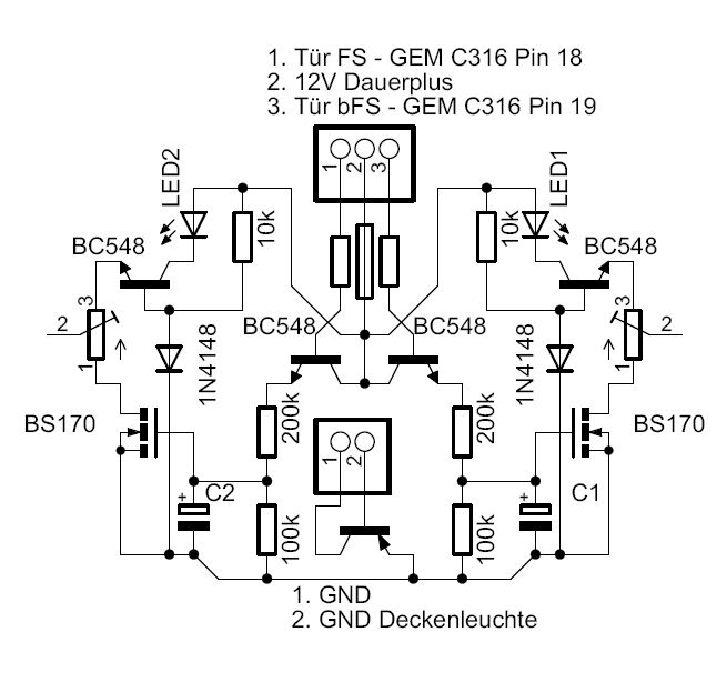

Gast #1209620
hi,
ich hab schon etwas länger eine einsteigsbeleuchtung, diese soll jetzt
aber hoch dimmen und wieder runter dimmen, hab schon eine schaltung
drinne wegen dem türkontakt der läuft über ein steuergerät, deshalb hab
ich das mit transistoren gemacht und später hab ich den schaltplan von
chris gesehen.
sollte es wie auf dem bild funktioniern? die türkontakte sind über plus
gesteuert bzw bekomme ich halt soein signal, an der masse ist nur
nochmal eine sicherung die nachdem abschliessen verhindern soll das die
schaltung masse bekommt. bin mir jettz auch nicht sicher wieviel der
poti haben soll oder ob das mit den widerständen passt, die leds ziehen
so um die 150ma je seite.
und warum sind in der schaltung vom chris zwei dioden hinter einander?
bin jetzt nicht so ganz der profi aber etwas erfahrung habe ich schon.
