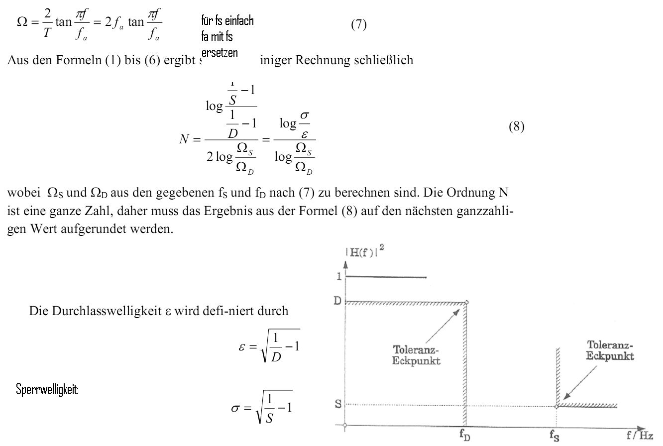

#1051976
In ISBN 3835100726 auf Seite 191 steht eine Näherungsformel (Kapitel
linearphasige FIR-Filter):
Filterordnung m >= (1,46 * (0,3 +a_min/20)) / (f_sperr/f_Nyquist)
a_min ist die gewünschte Sperrdämfung in dB,
f_sperr/f_Nyquist (im Buch steht groß-Omega_s / Pi) ist die normierte
Sperrfrequenz, also bezogen auf die halbe Samplerate.

Gast #1151461
Ich versuche gerade die Formel zu verstehen und hab jetzt mal in dem
Buch zum Verständnis nach der Definition von groß-Omega gesucht. Auf
Seite 11 steht, dass groß-Omega die auf die Abtastfrequenz normierte
Kreisfrequenz ist. Das würde also bedeuten es muss heißen
f_sperr/f_Abtast.
Jetzt ist mir aber eines bei der Formel nicht klar. Die Sperrfrequenz
ist ja der Punkt an dem die minimale Dämpfung von a_min erreicht werden
soll. In der Formel wird jetzt nicht die Grenzfrequenz f_g, also der
-3dB Punkt berücksichtigt. Wie kann daraus die Filterordnung errechnet
werden?
Laut der Formel hat ja die Ordnung nur was mit dem Verhältnis
Abtastfrequenz zu Sperrbereichsfrequenz im Zusammenhang mit der
Sperrdämpfung zu tun.
Müsste nicht auch die gewünschte Filtersteilheit mit einhergehen?
Gast #1153475
> f_sperr/f_Abtast.
Also, jetzt ist auch bei  mir der Groschen gefallen. Was Christoph da
geschrieben hat ist schon richtig.
Für die normierte (Kreis-)Sperrfrequenz gilt:
In der Formel für die Ordnung wird aber genommen:
Wenn man jetzt anstelle von f_A die Nyquistfrequenz nimmt erhält man f_A
= 2*f_Nyquest und so erhält man f_S/f_Nyquest.
