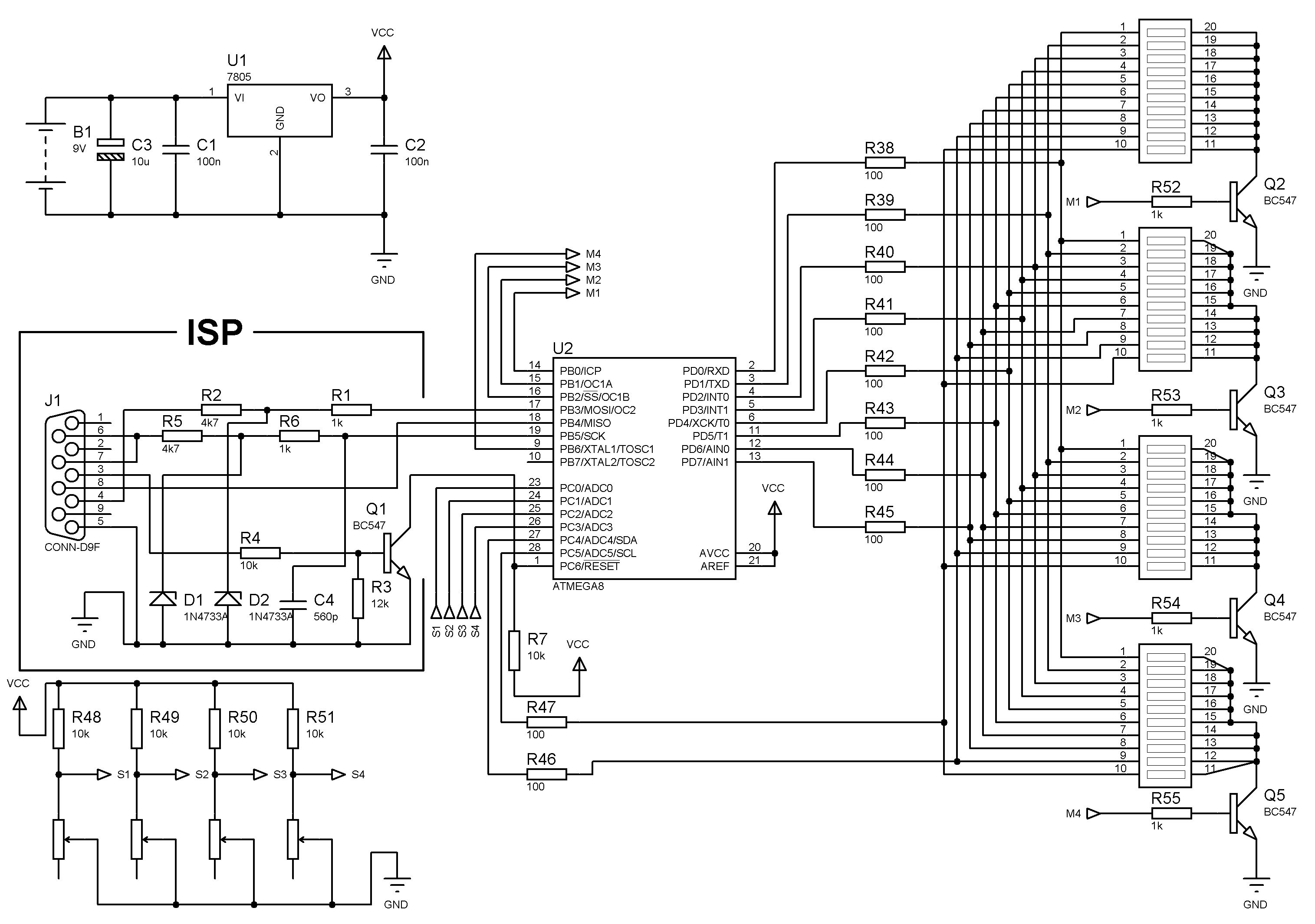

Hallo!
Ich möchte mir für eine Vitrine mit Pflanzen eine Anzeige basteln, die
wesentliche Eigenschaften anzeigt (Luftfeuchte, Bodenfeuchte,
Temperatur, Helligkeit). Dazu wollte ich den Zustand der resistiven
Sensoren über einen AtMega8 auf Bargraphs anzeigen. Das ist dann
zugleich mein "Debüt" mit µCs.
Ich habe auch schon Schaltplan und Programm fertig und mit Proteus Isis
simuliert. Scheint alles zu laufen.
Da ich die Bauteile bestellen muss und nicht zweimal Porto bezahlen
will, wäre es schön, wenn sich jemand das ganze mal ansehen und einen
Kommentar abgeben könnte.
Zum Schaltplan im Anhang:
Ich bin mir nicht wirklich sicher, ob Proteus die Schaltzeichen für die
Bargraphs kennt. Jedenfalls sollen das die Dinger ganz rechts sein.
Unten links sind die resistiven Sensoren als Potentiometer angedeutet.
Der ISP soll an die COM-Schnittstelle des Computers angeschlossen
werden.
Das ganze funktioniert über Multiplexing. Port D und zwei Pins von Port
C geben die Daten aus und 4 Pins von Port B schalten die entsprechenden
Transistoren.
Ich denke, der Rest erklärt sich von alleine.

Also in der Hauptschleife werden zum einen die Anzeigen aktualisiert
(ca. 60 Hz pro Anzeige). Und zum anderen werden in regelmäßigen
Abständen (ca. 1 s) neue Messungen durchgeführt.
Da bei der Simulation die CPU ziemlich belastet wird, habe ich nicht mit
voller Geschwindigkeit getestet, sondern mit den in den Kommentaren
angegebenen Werten ("getestet mit...").
Vielleicht findet ja jemand ein paar Minuten Zeit, sich die ganze Sache
mal anzusehen.
Danke schonmal im Voraus.
Nico

hab nur kurz auf den Schaltplan geschaut...
Wenn die Bargraphs grüne LED haben, dürfte der LED-Strom bei mindestens
20mA liegen. Dann überschreitest Du die maximal zulässigen 200mA des
Mega8.
Die 100n an den Spannugsanschlüssen zwischen VCC/GND und AVCC/AGND
fehlen.
AREF gehört über 100n an GND, nicht an AVCC.
AVCC sollte über eine Drossel entkoppelt werden wenn man den ADC
benutzt.
An den ADC-Eingängen sind vermutlich auch noch ca. 100n Kondensatoren
gegen GND als Tiefpass gegen Störungen auf den Leitungen zu den Sensoren
nötig.
Was sind das für Sensoren? Speziell Luftfeuchte als Widerstandssensor
kenne ich im Moment nicht.
C3 würde ich eher 220-470µ nehmen, die LEDs erzeugen merkliche
Lastwechsel, hängt aber auch vom Netzteil ab.
Q1 am Reset gibt einen netten Verstärker für Störungen ab wenn nichts
angeschlossen ist. Besser noch 47-100n am Reset gegen GND.
Gruß aus Berlin
Michael

Danke, fürs Ansehen.
Mega8.
Ich weiß jetzt gar nicht mehr, warum ich bei den Bargraphs 100R
Vorwiderstand genommen habe. Wenn ich da 500R nehme, wären das ja
I=U/R=5 V / 500 R=10 mA. Wären insgesamt höchstens hundert mA. Wäre das
dann zu verkraften?
fehlen.
Da hatte ich eigentlich die Kondensatoren oben links vor und hinter dem
Spannungswandler vorgesehen. Reichen die nicht aus oder müssen woanders
noch welche hin?
Also lieber die interne Referenzspannung benutzen?
nötig.
Gut. Das werde ich noch einbauen.
Bei Conrad gibt es da zum Beispiel den SHS A2, den ich verwenden will.
Gut. Werde ich auch noch ändern. Gibt es ein Problem, wenn eine Batterie
genutzt werden soll?
Ändere ich auch noch.
Danke für die Mühe.
Nico

#1046973
> dann zu verkraften?
Deine Rechnung stimmt nicht. I = (5V - Uled - Ul_out)/R
Uled steht in deren Datenblatt, bei roten ca. 1,6V, bei grünen ca. 2V.
Ul_out ist die Spannung am AVR-Pin bei L-Pegel und dem fließenden Strom.
Gibt es im AVR-Datenblatt Diagramme zu. Bei 10mA wohl um 0,2V.
Umgestellt zum Widerstand also 5V - 2V - 0,2V = 2,8V / 10mA = 280 Ohm.
Allerdings machst Du ja einen 1:4 Multiplex, also sollte der Strom schon
höher sein, er fließt ja nur 1/4 der Zeit und die LED sind evtl. zu
dunkel.
Der Maximalstrom eines Portpins ist zwar 40mA, allerdings darf der Strom
über Vcc bzw. GND des AVR 200mA nicht übersteigen (Datenblatt).
> noch welche hin?
Siehe Stützkondensatoren/Abblockkondensatoren oder wie es auch gerade
heißt. Alle ICs müssen dicht an ihren Vcc/GND-Anschlüssen einen 100n
Kondensator bekommen.
Beim Umschalten treten im ns-Bereich Stromspitzen auf, die von diesen
Kondensatoren gepuffert werden sollen. Da jeder mm Leiterbahn/Draht eine
kleine Induktivität darstellt, verlieren die ihre Wirkung, wenn sie zu
weite weg sind.
Nein. Man kann auch AVCC als Referenz intern einschalten. Wenn aber AREF
an AVCC angeschlossen ist und Du programmierst dann die interne
Referenzspannug, dann liegt die an dem Pin. Ob das den FET, der die
2,56V dann gegen die 5V schalten soll, so gefällt?
> Widerstandssensor
Naja, das ist ein Betauungssensor, ob man den sinnvoll zur relativen
Feuchtemessung nutzen kann?
Ich kenne sowas aus alten Camcordern, wenn da Kondeswasser auftrat, weil
man von kalten ins warme gekommen ist, dann haben die das Einschalten
verhindert, damit das Band nicht an der Kopftrommel kleben bleibt.
Nein, macht keine Probleme, im Gegenteil.
Gruß aus Berlin
Michael
