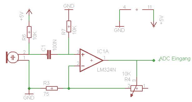

ich möchte mit Hilfe eines Mikrocontrollers "Lärm" erkennen:
Das ganze soll in einem Raum, wo viele Menschen reden, eingesetzt
werden; wenn zuviele Menschen gleichzeitig, durcheinandern reden und das
ganze laut wird, soll der Controller das erkennen.
Funktion:
Ein Mikrofon ist an einem OpAmp angeschlossen, das verstärkte Signal
geht an einen (analogen) Eingang eines Mikrocontrollers.
Nur, wie gehts dann weiter?
Wie kann der Controller also Lärm von normalen Sprechschall
unterscheiden?
Irgendwelche Ideen?
Danke,
Tom

Hoi Hoi!
Ganz einfach, anschließen wie im Anhang gezeigt.
Sowas bin ich gerade auch am entwerfen, nur für einen anderen Zweck ;-)
Den Code habe ich zum Großzeil gerade aus dem Tutorial geklaut, der war
schon schön kommentiert.
Dann einen Timer-Interrupt aufsetzen der alle 1-10 Sekunden eine ADC
Wandlung vornimmt, 10 Ergebnisse zusammenaddieren und Teilen für einen
Mittelwert.
Dann Prüfen ob der Mittelwert über dem Grenzwert liegt.
Zumindest war das meine Idee auf die Schnelle, kann man vielleicht
schöner lösen ;-)

Gast #1044209
Details ;-)
Ich glaube ich hab auch vergessen "tmp" zurück zu setzen und der Port
ist ja auch nicht Initialisiert. Davon das der Timer ja nicht läuft und
die Interrupts nicht freigegeben sind mal abgesehen. ;-P
Aber ich wollte ihm ja nur zeigen wie es gehen könnte und nicht was
fertiges geben, wo bleibt der Lerneffekt.
Aber ich sehe gerade, ich hab den Anhang vergessen.
Hiermit nachgeholt!
Das Poti muss da nicht rein, kannst auch eine feste Verstärkung
vorsehen.
Mfg,
Peter
