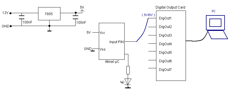

Ich lese mittels eines Atmel Microcontroller ein digitales Signal
(LOW/HIGH) ein um eine LED ein- oder auszuschalten. Ganz einfach
eigentlich.
Aber ich erzeuge das Steuer-Signal nicht wie oft über einen einfachen
Schalter oder Taster, sondern das Signal wird über ein externe Digital
Output Karte erzeugt (Low (0V) od. High (5V).
Nun weiss ich aber nicht ob man die Masse der Digital Output Kare mit
der Masse des Microcontroller verbinden muss? Sonst hat man ja keine
Referenz oder?
Die Digital Output Karte erzeugt TTL-Pegel, also +5 V.
Kann mir jemand da helfen. denn zurzeit habe ich wirklich nur den
Ausgang der Karte (DigOut1) mit dem Port PIN verbunden, mehr niht?
Im Anhang findet ihr eine skizze meiner schaltung.
P.S. bin absoluter amateur in Atmel Programmierung.
Hmmm würde aber noch einen Optokoppler zwischenschalten, oder ist
bereits einer in dem Outputboard. (Nur zur Sicherheit - Sonst wie oben
erwähnt Masse noch verbinden)

Jaja. Aber wenn deine uC-Controllerschaltung nen kurzen hat kann dass
deinen Rechner, bzw. Port schrotten. Wie gesagt, ist ja nur für den
"unwahrscheinlichen" Fall dass was passiert. Ich mache sowas halt immer
mit Optokoppler....
