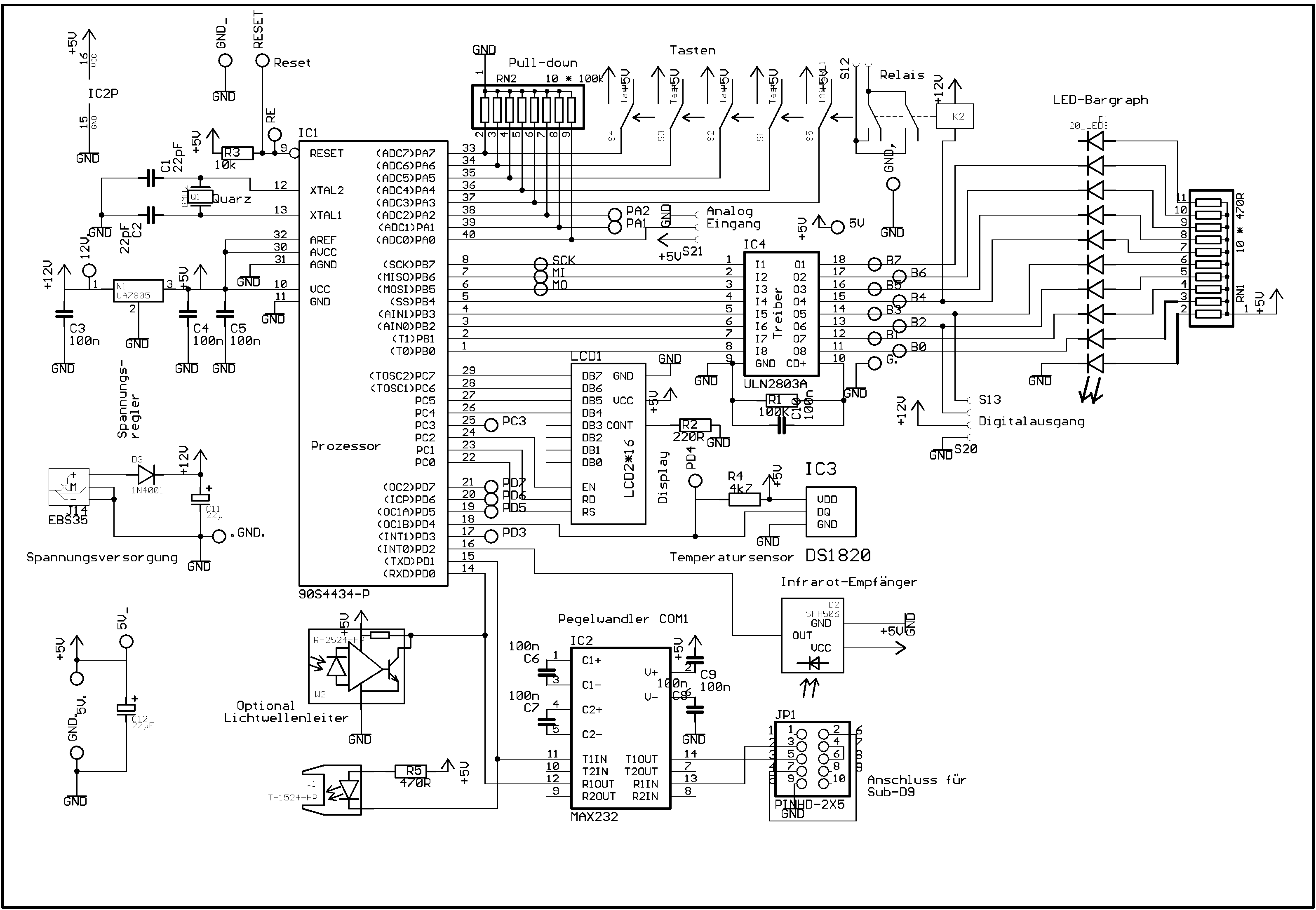

Hallo!
Ich habe mir bei "http://www.mikrocontroller.com/de/avr-ctrl.php"; eine
"AVR-Ctrl"-Platine bestellt, diese bestückt und da ich keine
Ahnung von der ganzen Materie habe, im Downloadbereich das Demo Programm
"Demo1b" runtergeladen.
(Controller: Atmega32)
Weiters habe ich mir die neueste Version von WinAVR installiert, sowie
PonyProg.
Als erstes habe ich natürlich versucht das Programm auf den Controller
zu übertragen, und da ist auch schon mein Problem:
Überspiele ich die "AVRmain.hex" läuft alles einwandfrei.
Überspiele ich aber die "main.hex" flimmern nur ein Paar Buchstaben im
Dislay, die vermuten lassen dass es ungefähr so was bedeuten sollte wie
bei "AVRmain.hex".
Das wäre ja auch noch nicht so schlimm da ich ja nun weiß dass alles
funktioniert, aber wenn ich das Programm umschreiben möchte
steht mir scheinbar nur die main-datei zur verfügung und selbst wenn ich
nur text ändere passiert immer das was ich oben
beschrieben habe, flimmern!

Habe auch schon versucht mit einem kleinen Programm einfach alle PINs
auf high zu setzten, und zwar so:
#include <avr/io.h>
int main (void)
  DDRA = 0xff;
    PORTA = 0b11111111;
  DDRB = 0xff;
    PORTB = 0b11111111;
  DDRC = 0xff;
    PORTC = 0b11111111;
  DDRD = 0xff;
    PORTD = 0b11111111;
Ich kanns einwandfrei copilieren und überspielen, aber passiert ist noch
nichts, kein leuchten oder so?
mache ich einen sehr großen Fehler, oder wie müsste der Programmcode
aussehen?
sollte ich überhaupt aufhören mit mikrocontrolllern zu experimentieren?
bitte bitte helft mir!!!
Georg

@Hans Ganz: Die Schaltung ist auf
"http://www.mikrocontroller.com/de/avr-ctrl.php"; im unteren viertel der
website.

von Georg R. (bambus)
Hier mal die Schaltung, kann es sein dass ich die Ausgänge alle auf low
setzen muss damit das LED array leuchtet?
von holger (Gast)
Einfach mal ausprobieren?
Hallo alle Zusammen!
nach langem Studieren der Schaltung und einem Geistesblitz habe ich das
LED Array umgedreht und siehe da kaum ist es nicht in Sperrichtung
eingebaut funktioniert alles so wie es sollte!! zumindest alle Ausgänge
auf 1 oder 0 setzen.
Danke für eure Hilfe und einen schönen Abend
