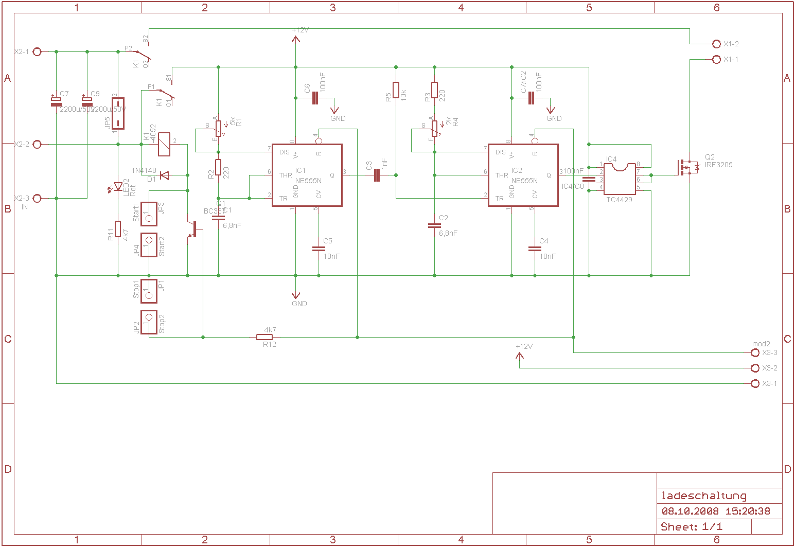

OP #1045575
Hier ist mal die Schaltung. Die Klemme vor dem FET geht auf die
Primärwicklung des Trafos (Ist ein Flyback-Converter). Sollte sich
jemand Fragen wieso ich das PWM Signal mit 2 NE555 mache.... Ich kenne
mich mit dem TL494 nicht aus. Habe hier mal einen Post abgesetzt wie ich
das Ding verwende aber habe dazu keine Antwort bekommen. Auch das
Datenblatt bringt mich nicht weiter.
Da habe ich gleich noch Fragen zu FETs.
Wieso sieht man Teilweise Schaltungen mit FETs bei denen dann vor dem
Gate ein Widerstand liegt? Der ist doch eigentlich Sinnlos oder nicht?
Ich habe aber auch Schaltungen gefunden bei denen ein Widerstand von
Gate nach Source geht. Wann wird das gemacht und wozu?
Danke
Andreas
#1045600
Nein so ganz sinnlos ist der nicht. Der begrenzt den Ladestrom für das
Gate um den Treiber nicht zu überlasten. Auch findet hier eine begrenzng
der Schaltgeschwindigkeit statt. Dies ist in bezug auf EMV Probleme
schon mal nötig.
Diverse Treiber IC können bei absinkender Betriebspannung schon mal
hochohmig am Ausgang werden . Dabei könnte der MOSFET leitend werden. Um
den Transistor in diesem Fall zuverlässig zu sperren baut man diesen
Widerstand ein.
Gruss Helmi
Gast #1045607
Ist nicht sinnlos: Es gibt da die Gate-Source-Kapazität. Das Gate ist
praktisch ein Kondensator, je nach MOSFET im Bereich bis 10nF oder sogar
mehr. Dein Treiber muss also einen Kondensator umladen - ev. könnte da
bereits dessen zulässiger Spitzenstrom überschritten werden.
Oder - falls das Gate über einen OPA getrieben wird: diese mögen
kapazitive Lasten gar nicht und neigen zum Schwingen. Einige zehn Ohm in
Serie verhindern dies.
Wird man dann machen, wenn:
- der Treiber auch mal hochohmig sein kann
- der Treiber zuviel Spannung liefern könnte. Manche Gates vertragen nur
10V.
- der Treiber in Richtung GND gar nicht treiben kann (Open Collector
PNP)
(Kein Anspruch auf Vollständigkeit :-))
#1045628
Hauptgrund für den Gate-Widerstand ist nicht die Strombegrenzung,
sondern das Verringern von HF-Schwingungen.
Gate-Zuleitung (Bonding-Draht, Pin, Leiterbahn) ist eine Induktivität
von einigen nH, Gate selber ist eine Kapazität => LC-Schwingkreis, der
beim Umladen angeregt wird und dann fröhlich mit vielen, vielen MHz
Schwingt.
Der Widerstand verringert die Güte des Schwingkreises, die Schwingung
flaut schneller ab, und hat eine geringere Amplitude.

OP #1045740
Danke für die erlärungen. Das bedeutet ein Widerstand vor dem Gate
sollte immer drinnen sein. So ca. 10 Ohm?
Wie weiß ich das mein Treiber "hin und wieder" (Verstehe nicht wieso hin
und wieder) hochohmig sein kann.
Wie sieht es denn mit der Schaltung aus? Passt die oder kann man das was
verbessern das der FET nicht so heißt wird?
Gast #1045743
Was macht denn der TC4492 ?

Gast #1047071
> Mein FET wird verdammt heiß wenn ich den eine Zeit betreibe.
> Wie kann ich das unterbinden bzw.
> kann ich das überhaupt unterbinden?
Also, Eingangsspannung vom Trafo? Ausgangsspannung des Trafos?
V_ds_off = Vin + ((Np/Ns)*Vout)
Wenn V_ds_off > 55V, geht der MOSFET in Durchbruch (darf er,
Avalanche-Rated) und vernichtet dabei Energie.
Abhilfe: Snubber (der vernichtet dann die Energie)
OP #1047132
Vds_off = 24V Also das sollte kein Problem sein.
Tommi Huber wrote:
> Nur so mal am Rande. Andreas Riegebauer kann es sein dass du in Wahrheit
> Georg Biegelbauer heisst.
Nicht wirklich.
Gast #1047244
ist doch mit Oszi gemessen, oder?
und was ist mit on-Spannung? geht der Übertrager vielleicht in die
Sättigung?
habe jetzt nicht alles nochmal gelesen, aber um welche Ströme geht es
hier?
