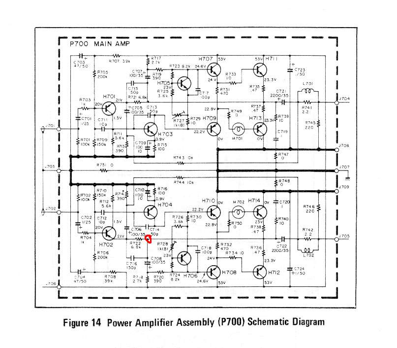

#1045005
Jochen wrote:
> Hallo,
> leider ist im Plan nichts zu erkennen.
> Jochen
Du erkennst deswegen nichts, weil auch nichts dran steht!!!
BE-Quiz nennt man sowas.lol
@HildeK
Du wirst schon richtig liegen, nur wird die GL nicht von allein
durchgebrannt sein, mutmasse ich mal keck!
Den Plan im Großformat kann sich doch der Interessent selbst
runterladen, der Link steht ja oben.

Der Schaltplan des P700 scheint recht exakt das darzustellen, was ich
aus dem Kopf noch auswendig von meiner Endstufe weiß.
Frage:
1) Wie findet man einen Ersatz für das Birnchen? Einfach dessen
Kennlinie (eins tuts ja noch) ausmessen und ein gleichwertiges "finden"?
2) Wo gibts den Plan in gro?
@Hilde, Ingolf: ...sie ist aufgrund des abgerauchten Trans und zu großem
Ib durchge"glimmt", genau.
Klaus.

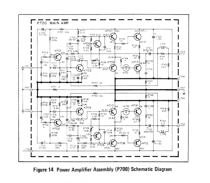

Hier der Link zum Plan:
http://www.eserviceinfo.com/downloadsm/20723/Marantz_2215b.html
Die Idee mit dem GL-Ausbau und ausmessen ist korrekt, allerdings sollten
nach der Ersatzbeschaffung zwei identische GLs eingebaut werden.
Würde aber durchaus auch das Weglassen/Ersetzen der GL durch den im
anderen Zweig enthaltenen R = 10 Ohm in Erwägung ziehen.
Das Geheimnis um die Transen ist übrigens gelüftet:
2SD313/2SB507 in der Endstufe
2SC1384/2SA684 in der Treiberstufe
Mal bei Kessler wegen Ersatz schauen!

#1045318
Neuigkeiten:
...nachdem ich alle Bauteile bis auf die Elkos getestet habe (kommen
gleich dran), folgendes Ergebnis:
Eine Endstufe ist bis auf die Ausgangstrans. OK, die andere hat herbe
Verluste erlitten. Defekt: H708 (2SC1384), H708 (2SC828), M702 (das
ominöse Birnchen).
Ist es theoretisch mgl., dass ich mangels des Birnchens nur die intakte
Seite in Betrieb nehme? Da sollte doch nix passieren.
Frage: Wie gehe ich am besten bei der Einstellung von R727 vor?
Danke, Klaus.
Gast #1045565
708 und 710 oder 708 und 706???
Damit wird der Ruhestrom durch die Treiber (und Endstufe) eingestellt.
Da über R731 bzw. R732 1,2V abfallen sollen, würde ich die Einstellung
mal so vornehmen, dass diese 1,2V auch da sind.
Ein Defekt (Unterbrechung) von diesen Widerständen könnte die Endstufen
killen.
Ein Defekt von H705/H706 Treiber- und Endstufen sowie die Widerstände
R731/R732. Unter anderem.
#1045709
@ Klaus R.
Theoretisch ja, praktisch würde ich es bei diesem Verstärker nicht
machen, Denn die Betriebsspanunung ist wohl 53V, die Ausgangs-C's
(C721/722) vertragen aber nur 35V. Durch die defekte Lampe (bzw. adere
Teile) ist es sehr wahrscheinlich, daß der Ausgang voll auf High steht
(also 53V), während die andere Seite der C's auf Massepegel (über
R745/745) gehalten werden. Was bedeutet, daß die C's zuviel
Dauerhochspannnung bekommen -> Peng.
Also wenn schon, dann gleich den kaputten Kanal komplett abklemmen.

Die 1,2V werden sich bei korrekter Einstellung vmtl. so ergeben, aber
ausschlaggebend ist einzig und allein der Spannungsabfall über die
Emitterwiderstände, R735 und R737 (respektive R736 und R738), der
Endtransistoren. Für reinen Class-B-Betrieb kann man das Poti so
verstellen, das gerade noch kein Spannungsabfall über die Widerstände zu
messen ist (plus und minus des Multimeters jeweils an den Emittern -
Polung spielt keine Rolle, da es nur auf den Betrag der Spannung
ankommt), somit also gerade noch kein (Ruhe-)Strom durch H711 und H713
(respektive ...) fließt.
Um Übernahmeverzerrungen zu vermeiden, sollte man aber einen Ruhestrom
von 50...100mA einstellen, was einen Spannungsabfall (Emitter zu
Emitter) von etwa 47...94mV bedeuten würde. Dieser Spannungswert ist
mittels R731 (...) einzustellen.

habe gerade die Zeit gefunden und den Verstärker wieder in Betrieb
genommen. Nach dem ausmessen 2er passender Pärchen für die EndTs und
Kontroller aller Spgen (Schaltplan) habe ich noch den Ruhestrom
eingestellt (was aber nur in geringem Maße ging, ca. 50mA /
Kanal...Stromverstärkung der EndTs wohl zu gering, zumindest war das
Poti fast am Anschlag) - läuft! Und ein wirklich warmer, druckvoller
Klang...ich bin begeistert!
Danke an alle! ...nach 10 Jahren Dachboden spielt der Marantz nun
wieder!
Klaus.
