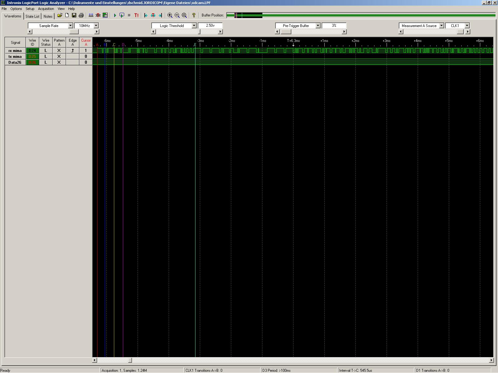

Aber der Befehl funktioniert, anbei noch ein Bild des LogicAnalizers mit
diesen 3 Serout Befehlen.
Wieso packt der noch so viel Datenmüll hinten an? (ist nur ein kleiner
Ausschnitt, aber wielange das so weiter geht, könnt ihr ja am
scrollbalken entnehmen
grüsse daniel

PS2: Der Mitschnitt von Bascom in Bild 1 ist länger, weil (laut
Codefetzen, nicht auseinanderklamüsert) 2 Stopbits drin sind und
zwischen den Frames eine kleine Pause ist. Die Pause ist nicht schlimm,
weil sich die Gegenseite ja auf ein Startbit synchronisiert.
Die Pause kommt wahrscheinlich rein, weil die Sende-UART
(Software-UART?) jedesmal neu initialisiert wird. In jedem Serout Befehl
könnte Anwender ja die Schnittstellenparameter ändern.
Das zweite LA Bild ist mir zu konfus.

Du sagst es, das zweite Bild kapier ich auch nicht, aber das schlimme
daran ist, das die Befehle, die das Bild produzuierten, funktionieren.
Deine Theorie mit den Pausen (ja es ist ein Software-UART) kann ich aber
nicht ganz nachvollziehen, weil bei den Codezeilen bei meinem 2ten Post,
da wo auch das konfuse Bild drinsteckt, keine Pausen entstehen, obwohl
es immer noch 3 Seroutbefehle hintereinander sind.

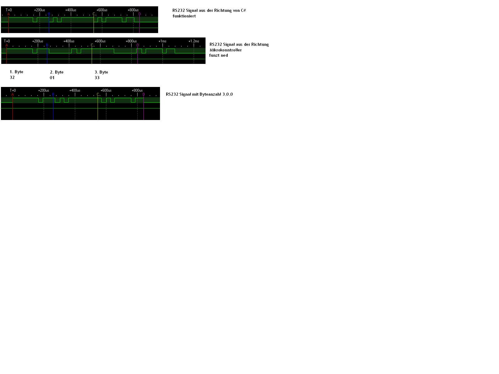

Ich danke dir für diese Ausführungen stefan. Ich werde wohl weiter
bücher wälzen müssen...., imerhin habe ich das Gerät schonmal zum laufen
gebracht.

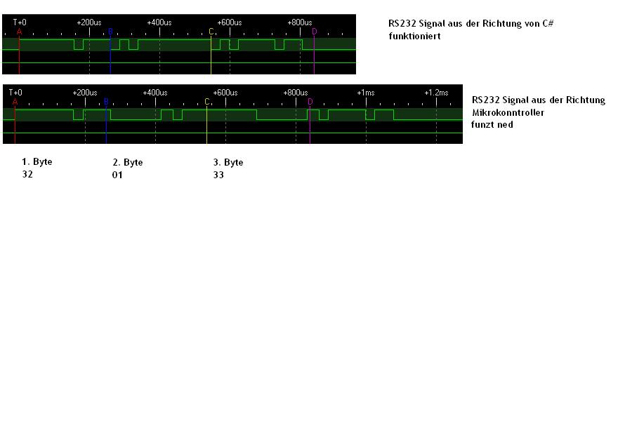

Schau dir mal die Zeiten an z.B. bei 200 us:
Die Bit-Timings sind deutlich unterschiedlich.
Der Versatz ist dort schon fast 1/2 Bit :-o
Wenns im oberen Bild klappt, wundert es mich nicht, dass es im unteren
nicht klappt. Im unteren Bild (Bascom) kommt dazu, dass jedes Bit
irgendwie ungleich lang ist.

Ich habe das gefühl, das mich heute jeder missversteht.
@lothar: im ersten funktionierts nicht, kann auch nicht, wieos hast du
bereits mitgeteilt
im 2ten funktionierts, obwohl auch da das ganze um etwa 1bit verschoben
ist.
Und im anhang nochmals ein bild, das erste von c#, das zweite nicht
funktionierende von bascom und das letzte funktionierende von bascom.
