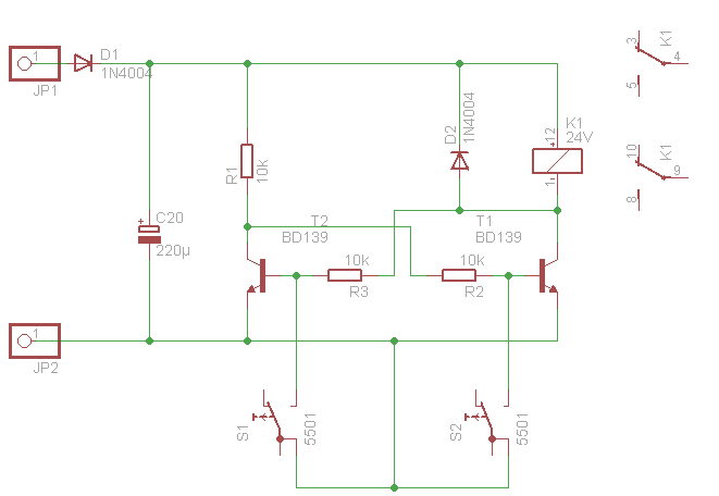

Ich möchte eine Wechselschaltung zur Ansteuerung eines Motors
realisieren, d.h. die Drehrichtung ändern. Meine Probleme bei der Sache
sind, dass ich möglichst wenig Bauteile vewenden möchte, alles mit 24V
funktionieren sollte und ich jeweils nur einen kurzen Impuls habe, der
die Richtungsumkehr ermöglichen soll.
Prinzipiell würde ja eine H-Brücke funktionieren, nur müsste ich dann ja
noch einen Flipflop davor setzen. Leider würde das nur mit 24V nicht
klappen.
Hat von Euch vielleicht jemand eine Idee wie ich das anstellen könnte?
Freue mich über Ideen und Denkanstöße!

Bistabiles Relais oder Stromstossrelais mit 2 Wechslern.

auch wenn Falk schon eine Lösung angeboten hat...
Man kann ein Flip-Flop mit 2 Transistoren, 3 Widerständen, einem Relais
bauen, das spielt auch bei 24V, wenn es sein muß auch noch bei 200V.
Diode + Elko für eine Einweggleichrichtung reichen auch.
Da muß nichts stabilisiert sein, da sind keine Pegel anzupassen.
Nur so als Überlegung, weil ICs und µC immer so schnell zur Hand sind.
PS: Bauteile sind nur als Beispiel so rausgegriffen...
Gruß aus Berlin
Michael

@Michael U.
Das ist jetzt aber noch nicht die Lösung,
die auf einen (wie auch immer gearteten) Puls reagiert...
#1048668
> @Michael U.
Stimmt. Da wären dann noch 2 Kondensatoren und ein Widerstand zusätzlich
nötig, hängt dann allerdings vom Impuls ab, der triggern soll.
PS: wenn ich sie wiederfinde poste ich mal die Schaltung der Steuerung
unseres Schredders auf Arbeit. Da wurde sowas augereizt bis zum bitteren
Ende. Spielt sicher schon 15 Jahre das Teil, einen CNY17 hat es mal
zerlegt, da habe ich den Schaltplan nachgezeichnet.
