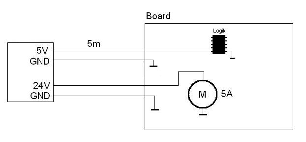

ich habe die Absicht einen Schrittmotor mittels einer Treiberendstufe zu
betreiben, bei der laut Datenblatt analog Ground und digital Ground
zusamengeführt werden sollen. Wenn ich die Spannung über eine relativ
lange Leitung (siehe Anhang) zuführe, wäre es dann möglich, dass ich
Probleme bekomme? Angenommen die Masseleitung hätte 1 Ohm Impedanz und
der Motor zieht 5A, dann hätte ich doch meine Massepotential auf der
Platine bereits 5V und meine 5V vom Netzteil wären dann quasi
pulverisiert. Sehe ich das richtig oder übersehe ich etwas. Wie liesse
sich das Problem umgehen?
Ich danke euch für eure Hilfe
Kristian
Deine Masse wird aber nie 1 Ohm haben. Überleg dir mal den spezifischen
Widerstand von Kupfer....
Entweder musst du da ne sehr sehr lange Leitung haben oder wirklich
dünnen Draht verwenden, damit du auf 1 Ohm kommst.
Wenn du das übrigens so verdrahtest, wie in dem Bild dargestellt, also
die beiden Massen vom Netzteil als separate Drähte bis zu deinem Board
führst, sollte das wirklich kein Problem sein, da wird nichts
pulverisiert.
Denn:
Der Motor zieht wohl 5A, und über deiner imaginären 1 Ohm-Leitung fallen
wohl 5 Volt ab, aber die Logik wird ja wohl nicht viel Strom beziehen.
Das Netzteil hat am 2. Ausgang 5 Volt - und zwar zwischen Masse und
5V-Ausgang. Wenn du diese 5V-Masse auf dem Board mit dem Stepper
verbindest, liegen da immer noch 5V zwischen der 5V-Masse und dem
5V-Ausgang - aber gemessen gegenüber der Masse des Steppers wärens
natürlich 10 Volt, wenn über der Zuleitung wirklich 5 Volt abfallen.
Wie lang soll denn deine Leitung sein bzw. wie viel Strom zieht der
Motor? Und welchen Querschnitt verwendest du?

>...bei der laut Datenblatt analog Ground und digital Ground
Sie (die beiden Masseleitungen) werden erst am Netzteil
"zusammengeführt", so wie in `Skizze` gezeichnet.
D.h.: die Adern/Leitungen können gemeinsam geführt werden (nebeneinander
im Kabelkanal), aber keine einzelne (Ader-)Masse-Leitung für beide
Spannungen gemeinsam.
OP
Die beiden Massen sollen aber laut Datenblatt des
Motorendstufen-Herstllers bereit auf dem Board zusammengeführt werden
und genau so ist es auch in der Skizze gezeichnet. Wäre dies nicht der
Fall, hätte ich unterschiedliche Massesymbole verwendet.
