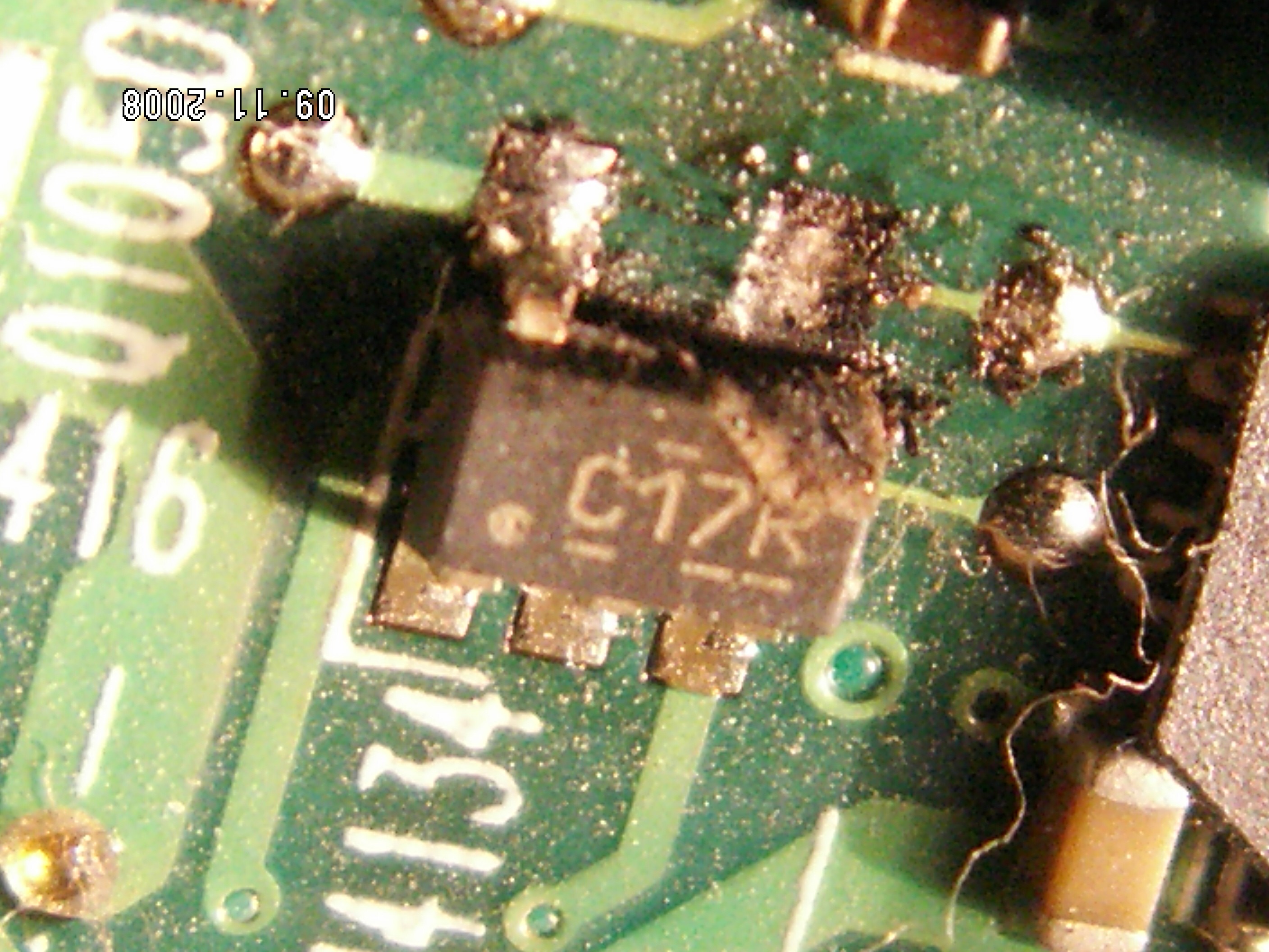

Ich habe ein Laptop von Hp.Compaq nx8220.
Auf dem Motherboard ist ein chip kaputt.Ich denke es ist ein
Spannungsregler.Dieser Chip besitzt die Bezeichnung C17R.
Auf dem Mboard ist die Partnummer U4134 aufgedruckt.
Bei HP stellt man sich Dumm oder Stuhr.
Ich habe ein Foto mit dem defekten Chip hier eingefügt.
Ich hoffe einer von euch kann mir helfen diesen Chip zun identifizieren.
Der Chip steuert den Display Inverter.

Kann dir Zwar nicht sagen was er genau ist wenn du aber sagst er Steuert
den inverter steuert must du schauen was wenn es zum beispiel für die
helligkeit ist kannst du ihn auch durch einen festwiderstand ersetzen
must halt ma gucken wo er hin geht.
Und noch ne gegenfrage kannst du mal schauen was auf Q1022 steht der is
bei mir kaputt ist in der nähe vom Touchpad
