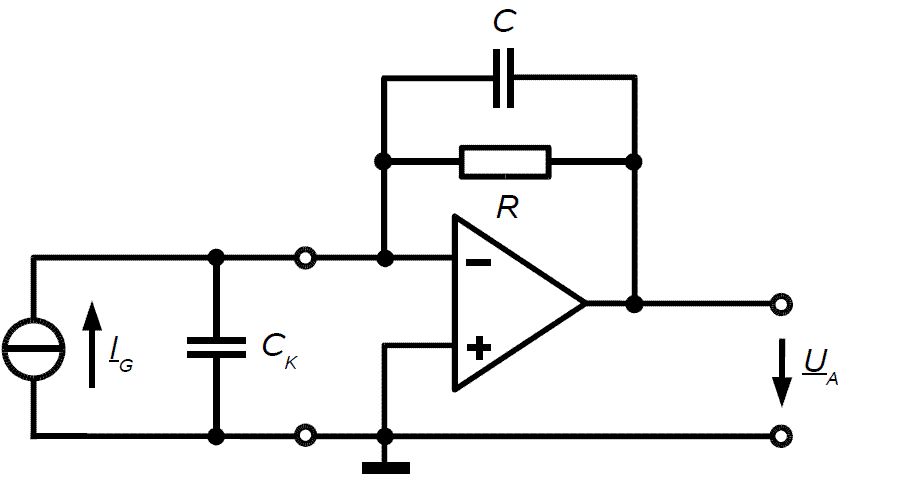

schaltung mit verstäker
Gast #1045624
hallo leute ich habe einen problem mit diesem aufgabe
es wird Ua=f(Ig) gesucht
ich habe so gemacht
1.stromquelle ===> ersatzspannungquelle und das ergibt Ig/jwck=Ue
und dann hab ich komplexe widerstande von Ck durch Z1 ersetz und
parallelschaltung von C und R durch Z2
dann hab ich die übertragunsfunktion Ua/Ue gerechner aber es gibt immer
was falsches
in der Aufgabe steht : der verstärker kann als tiefpass erster ordnung
modiliert werden
und angenommen 1+VD0=VD0
und 1/VD0 = 0
ich wäre dankbar wenn jemand mir hilft
lübe grüße
Gast #1045637
>1/VD0 = 0
Bedeutet, dass die Leerlaufverstärkung des OPVs unendlich ist.
Also:
Der Ck ist mM nach wirkungslos, da die Spannung überselbigen immer Null
ist ,weil der Strom ig(t) durch den Ausgangsstrom des OPVs kompensiert
wird.
Somit folgender Ansatz:
Strom durch C: ic(t)
Strom durch R: ir(t)
Am Knotenpunkt (inv.Eingang OPV) gilt:
 U = 0V & ir(t) + ic(t) = ig(t)
mit:  ic(t) = C * dua(t) / dt
      ir(t) = ua(t) / R
Eingesetzt ergibt sich:
           dua(t)     ua(t)
ig(t) = C -------- + -------
             dt         R
R * Ig(s) = Ua(s) [RCs + 1]
 Ua(s)        R
 Ig(s)     RCs + 1

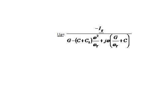

Gast #1045807
danke dir Matthias.
ich hab versucht und versucht die aufgabe zu lösen mit paar freunde aber
ging nicht ich bin nicht faul und die ergebnis von Mathias ist irgendwie
falsch
ich habe die ergebnis hier aber wie kommt man frauf  weiss ich ned
Ua=-Ig(G-(c+ck)W²/Wt+jw(G/wt  +C))
ich habe den ganzen tag versucht die aufgabe zu lösen aber ich hab
aufgegeben
hilfe!!!

Gast #1046740
hallo
C ist der kondensator
w ist die winkelgeschwindigkeit omega
Ck ist der anderer kondensator am eingang
und t ist natürkich die zeit
Wt=VD0Wg=====>Wg=2piFg              Fg ist grenzfrequenz

Gast #1046855
Hallo Peter,
> Und wieder hat sich ein Dummer gefunden, der die Hausaufgaben eines
> faulen Studenten erledigt, der dabei nicht lernen konnte, was er
> egentlich lernen sollte: Nämlich selber zu denken um Probleme und
> Aufgaben zu lösen!
Ja. Wenn ich aber lese, daß es auf Ck nicht ankommt, kann ich mir nicht
vorstellen, daß die Lösung praxistauglich ist.
Ich kenne die Schaltung als Transimpedanzverstärker, wie er
beispielsweise für Photodioden benutzt wird. Ck ist die
Sperrschichtkapazität der Photodiode. Die Photodiodenkapazität hat
eigentlich bei allen solchen Transimpedanzstufen einen negativen Einfluß
auf die obere Grenzfrequenz.
http://www.mikrocontroller.net/articles/Lichtsensor_/_Helligkeitssensor#Konstantstromquelle_mit_Transimpedanzverst.C3.A4rker
Wenn die Stromquelle denn wirklich ideal sein sollte und der OPV keine
Offsetspannung am Eingang aufweist, dann mag die Annahme richtig sein,
daß der Kondensator irrelevant ist. Aber das ist ja immer so: Wenn alles
anders wäre, würde die Schaltung so funktionieren wie gewünscht ;-)
Gruß,
  Michael
Gast #1046859
Der OPV muss hier ideal sein, weil:
>und 1/VD0 = 0
Offsetspannung ist nicht gegeben.
>der verstärker kann als tiefpass erster ordnung modiliert werden
Auch keine weiteren Infos.
Gast #1046889

Gast #1046894
Der Buchstabe G (Gleichspannungsverstärkungsfaktor des OPV, G ~= 10^5)
in der Lösung läßt darauf schließen, daß man den OPV ohne äußere
Beschaltung schon als Tiefpaß 1. Ordnung auffassen soll. Das wäre dann
zumindest ein realistisches Modell.

Gast #1047831
hallo leute
Ua=-Ig/(G-(C+Ck)omega²/omegat+jomegaG/omegat+C))
Ig===> strom
G====> leitwert = 1/R
C====> kapazität von dem kondensator C
Ck===> kapazität von dem kondensator Ck
t====> zeit
w war omega nur konnte ich omega nicht schreiben weil das mit "??"
ersetzt wurden
gruß
