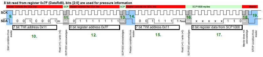

Im Bild was ich angehängt habe sieht man wie man den Sensor ansprechen
muss um einen Wert aus dem DATARD8 Register zu erhalten.

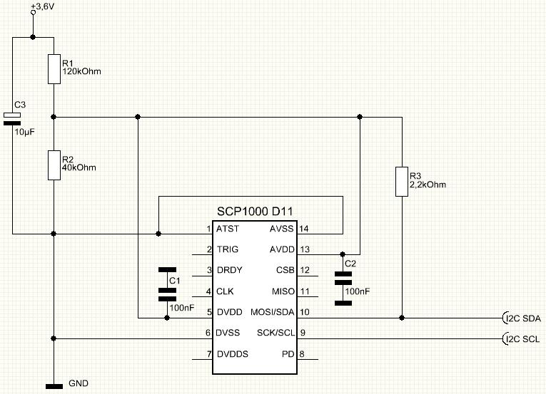

nun hab ich hier den Schaltplan mit drangehangen.
Ich habe zugleich eine elementare Frage, darf man Analog Ground und
Digital Ground eigentlich zu einem Ground verknüpfen, so wie ich das
mache?
Was sind die unterschiede zwischen Analog Ground und Digital Ground?
Genauso bei AVDD und DVDD, darf man die verknüpfen? Was sind die Folgen
wenn man es verknüpft? Und wozu ist ein Analog Supply Voltage und
Digital Supply Voltage notwendig, also die Unterschiede zwischen den
beiden?
Ich stelle mir das so vor das Digital Supply Voltage eine stabile
Spannungsversorgung ist.
Gruß Eugen
OP
Ach ja, weil ich eine Spannungsversorgung von 3,6 Volt habe, der Sensor
jedoch mit maximal 3,3 V betrieben werden darf, habe ich den
Spannungsteiler reingemacht.

Es ist genau umgekehrt ;)  Die digitale Spannungsversorgung ist durch
das schnelle schalten der digitalen Bausteine etwas verrauscht. Das
würde Messungenauigkeiten in einem analogen Sensor produzieren.
Desshalb wäre es am bessten dem AVDD nen eigenen Spannungsregler zu
spendieren. AGND so weit wie möglich getrennt zu halten von GND und nur
in einem Punkt möglichst nah an der Quelle verbinden.

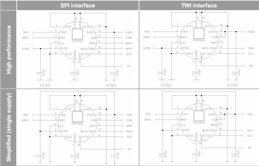

Zwei Dinge: Du willst vermutlich die Grundschaltung rechts unten nutzen.
Abgesehen von möglichen Störeinflüssen auf den Analogteil ist das
vermutlich ok. Allerdings ist in deinem Plan DVDDS nicht beschaltet - da
sollten wenigstens 100n ran.
Und: hast du mal AVDD oder DVDD gemessen? Wenn die Werte an deinem
Spannungsteiler wirklich stimmen, dann kommt da nur noch Müll an,
besonders, wenn die I2C-Leizungen bedient werden und damit Strom durch
die 2k2-Pullupwiderstände fließt...
Ahoi, Martin

Ich nutz den Sensor auf einer Miniplatine, außerdem hängt ein 100nF an
DVDDS, ein 470nF an AVDD und 470nF an DVDD, diese Miniplatine will ich
"einfach" auf einen angepassten Sockel setzen und nutzen. Da es die
integrierten Kondensatoren gibt schätze ich, sind meine zusätzlichen
100nF Kondensatoren überflüssig. Außerdem denke ich, werde ich TRIG, CLK
und PD an GND anschliessen. Da die pins net gebraucht werden.

Und warum gibst Du ihm dann nur 0,9V?
Die Schaltung kann überhaupt nicht gehen, der Pullup an SCL fehlt.
Außerdem 2,2k hinter 120k, da bleiben nur noch 0,02V übrig.
Peter

Aha, dann hast du schonmal die Werte im Schaltbild vertauscht.
Ich kann aus deinem Schaltbild auch nicht erkennen, daß du ein fertiges
Modul mit Außenbeschaltung einsetzt... (Ich spare mir jetzt denn
Glaskugel... salmon).
Und nochmal: Wenn SDA auf low geht, fließen über den Pullup-Widerstand
ca. 1mA aus 2.7V - wenn dein Spannungsteiler das denn hergeben würde...
Da hilft dann auch kein 100nF-Pufferkondensator, der kann zwar für
0.7*C*R = 0.7*100*1E-9*2.2*1E3 = 154µs Energie liefern, immerhin 15
Bitzeiten bei 100kHz, dabei sinkt die Spannung aber auf 1.3V ab. Ob der
Sensor damit noch geht? Und zum Wiederaufladen braucht er dann
vielleicht 3*C*R = 3*100*1E-9*30*1E3 = 9ms, wegen des hohen
Innewiderstands deines Spannungteilers. Solange geht dann also nix mehr.
Bei Fehlen dieser Pause bricht die Betriebsspannung schließlich auf
3.6V*(2k2)/(2k2+39k) = 0.2V zusammen.
Größere Pufferkondensatoren verlängern die möglich Betriebszeit, in
gleichem Maße aber auch die Erholzeit...
Nicht berücksichtigt ist dabei, daß die Stromaufnahme des Sensor wohl
schwanken wird, abhängig laufenden Messungen und Abfragen.
Ahoi, Martin

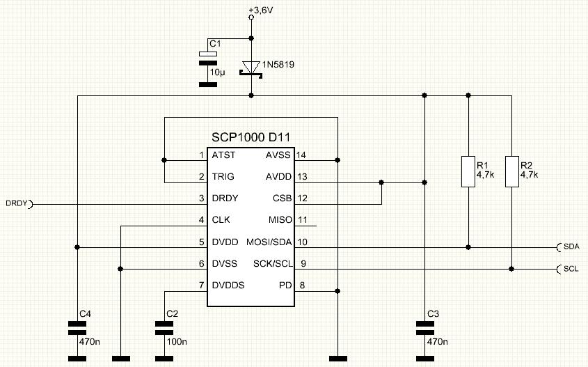

Also ich hab das jetzt anders gemacht, Spannungsteiler ganz außenvor
gelassen und eine Schottky Diode 1N5819 reingemacht damit ein
Spannungsabfall von etwa 0,3V erfolgt. Damit sollte ich mit 3,2V bis
3,3V in einem für den Sensor guten Spannungsbereich sein.
Aber ich habe dennoch keine Verbindung über I2C, ich bekomme stets ein
NACK. Somit kann keine erfolgreiche Verbindung hergestellt werden.
Sobald ich i2c_read(); nutzen will hängt sich die Funktion ganz auf bei
der while Warteschleife, weil das TWINT nicht gesetzt wird.
Nun möchte ich wissen, hat jemand noch eine Idee woran es liegen könnte?
Also Leitungslänge ist maximal 15cm. Ich habe SCL schon auf Minimum und
Maximum eingestellt, ist beide male egal. Kann es vllt sein das die
Signale nicht sauber sind. Das wurde mir vom VTI Support nahe gelegt
nachzuprüfen.
Das interessante ist, ich habe auch versucht den SPI Sensor zum laufen
zu bekommen, da hängt sich zwar nix auf aber ich bekomme immer 0x00.
MfG Eugen

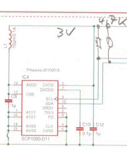

@ Henry: Kannst du mir vllt deine Beschaltung des SCP1000 D11
zuschicken?
Der Sensor kann doch laut Datenblatt "nur" 400kHz beim I2C.
Gruß Eugen
OP
Erstmal danke für die schnelle Hilfe.
Also ich sehe keinen großen Unterschied zu meiner Beschaltung.
Wozu braucht man die Spule L1?
Benutzt du nur den Sensor oder den Sensor mit der Miniplatine?
Weil auf der Miniplatine (SCP1000 PCB1) sind ja meiner Meinung nach
schon die nötigen Kondensatoren drauf oder?
Gruß Eugen
Bei einem 17Bit ADC kann die Versorgungsspannung garnicht gut genug
sein. Ist einfach zur Sicherheit weil ich gleich ins reine gebaut habe.
Der Sensor ist handgelötet. Beide Seiten des Gehäuses mit
Schrägschneider abgeknipst. Etwas nachgefeilt und aufgelötet. Ist aber
sehr grenzwertig und schon das Positionieren hat mich 15 Minuten
gekostet.
OP
Ja ok, das heißt du hast die Spule reingemacht um Spannungsspitzen zu
dämpfen, oder? Und denkst du das ich zusätzliche Kondensatoren
reinmachen sollte oder nicht? Meiner Meinung nach sollte das mit dem
integrierten Kondensatoren ja auch funktionieren.
Übrigens, heiße kleine Dose die du da gebastelt hast.
Gruß Eugen
Die Drossel soll hochfrequenten Störungen, hauptsächlich vom Controller,
abblocken. So wie man in die Analogspannungszuleitung zum Controller
immer eine Drossel rein macht damit der ADC im Controller sauber
arbeiten kann.
Ob das wirklich was bringt weiß ich nicht. Es schadet und kostet aber
nichts.

Ja ok, ich hab jetzt eine 68µH Drossel reingemacht zwischen AVDD und
DVDD reingemacht. Oder ist die eventuell schon zu groß?
Benutzt du eigentlich den PD pin oder hast du Ihn auf GND gezogen?
Wenn du Ihn benutzt, machst du das in der Software oder durch
Beschaltung?
Gruß Eugen

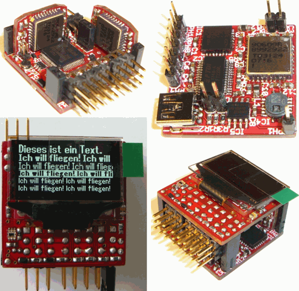

@Eugen:
so wie deine Bildanhänge aussehen und ich Einträge von dir schon einem
anderen Thread gelesen habe nutzt du die Meshbean-boards von Meshnetics?
Is das richtig?
Hast du zufällig mal die I²C-Funktionen des Stacks verwendet?
Ich habe auch einen Beschleunigungssensor an das Meshnetics-Modul
angeschlossen und möchte Werte auslesen,jedoch komm ich mit den
I²C-Funktionen des Stacks nicht so klar.
MfG,Sven
