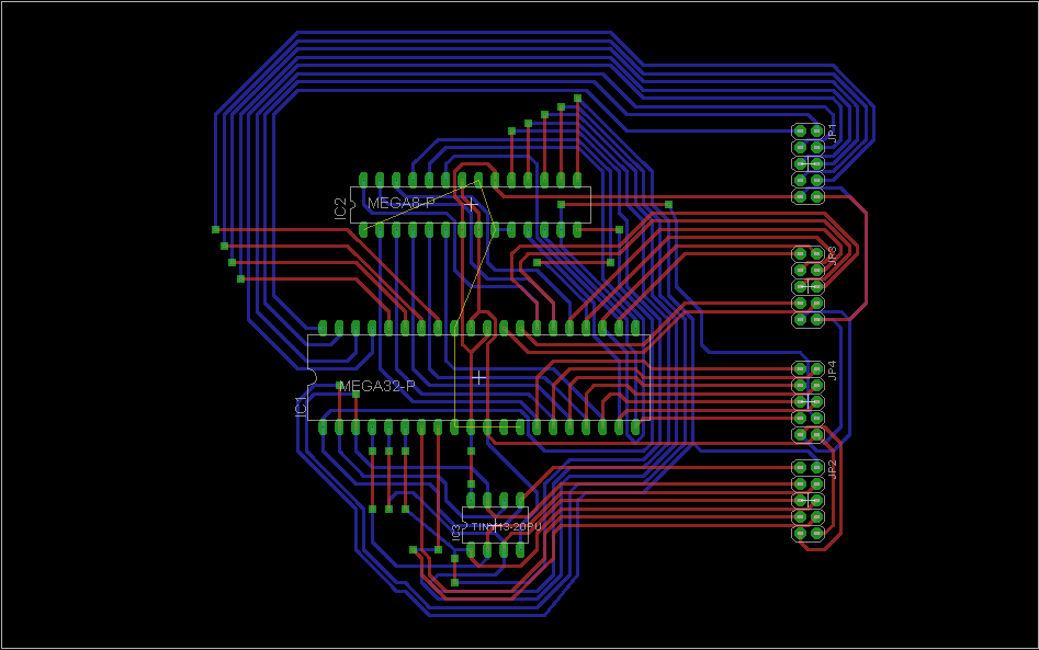

von Thomas S. (Firma: RF-I) (rasieel)
erster layout versuch?????
von Sachich N. (dude) Benutzerseite
Ne, so wird das aber nichts. Vorzugsrichtung? Leiterbahnbreite?
Packages? Vias?
was meinst du mir vorzugsrichtung???
Leiterbahnbreite ist 1,27mm
Packages DIP - 40 - 28 -8
Vias ind alle gut groß
Vorzugsrichtung = Top Layer waagerechte Leiterbahnen/Bottom Layer
senkrechte Leiterbahnen oder umgekehrt
Leiterbahnbreite kann bis ein paar hundert mA 0.254mm sein. Packages
TQFP oder vergleichbar. Vias bis einige hundert mA 0.381mm.
