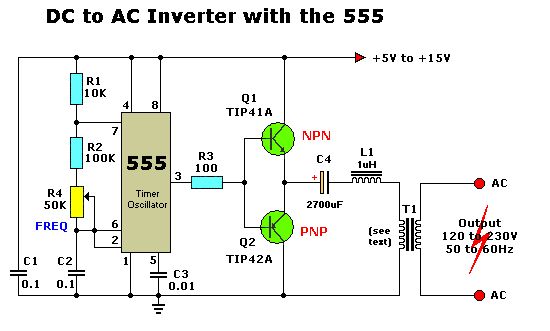

Aber ich hab jetzt mal lange in Google gesucht und vielleicht was
passendes gefunden .  Was haltet ihr von der Schaltung kann man die noch
verbessern ??

Du hast leider keinerlei Ahnung vom Ausmaß deines Vorhabens. Das wird
mit deinem Kenntnisstand nix. Und schon gar nicht über den sinnlosen
230V-Weg.
>verbessern ??
NEIN !!!!! Das taugt nichts.

Schon wenn man deine NE555 Schaltung sieht, wird einem klar daß du nicht
weißt wovon du sprichst, du hast anscheinend ein paar Infos aus dem Netz
zusammengekramt, und glaubst das irgendwie verbinden zu können. So
einfach ist das nur leider in der Praxis nicht...

300Watt aus der Batterie. Bei 12V ungefähr 30A.
Das dann am besten auf dem Steckbrett oder über
Lochrasterplatte. Schneller kann man kein Feuer machen ;)

z.B. ne diese Schaltung kannste nicht benutzen weil,..... ?
Und kann mir es einer won euch sagen warum man sie nicht nehmen kann
oder seit ihr nur so groß mit dem Mund hier ?
sind doch genug Argumente genannt worden - die wichtigsten - die
Schaltung ist in diesem Zusammenhang Mist, weil:
- die Schaltung benötigt fast 30 A im Anlauf
- der Aufbau erfordert Erfahrung
- es ist Quatsch auf 230V und dann wieder runter zu transformieren
Otto
ohne sie jetzt genauer zu analysieren:
weil sie die leistung nicht bringt. das is ne popelige
inverterschaltung, da kannste keine 300W dran hängen.
ich weiß ja nicht wo du die her hast...

Soweit wie ich weiß müss ich ein rechteckiges Signal erzeugen und das
dann anschliessen so gut und stark wie möglichst verstärken (in der
Schaltung machen das ja die beiden Transen ein NPN und PNP so wird auch
das Signal z.B. in einer Audio Endstufe verstärkt ) und danach müss ich
das Signal durch den Trafo jagen (je dicker der Draht um so mehr Amper
werden erzeugt )

Anderes Argument:
1. 300W sind das doppelte davon, was Deine gesamte Fahrzeugbeleuchtung
aufnimmt
2. Deine Lichtmaschine liefert vermutlich auch nicht viel mehr

von Christian R. (supachris)
Die armen Transistoren in der oben gezeigten Schaltung müssten mehr als
300A schalten. Jetzt schaust du im Datenblatt vom TIP142 nach, ob das
möglich ist. Was glaubst du wohl, warum in solchen Car-PC Netzteilen
viel mehr drin ist, als so ein billiger Inverter? Aus lauter Jux und
Dollerei? Du kannst gerne versuchen, so ein Netzteil selbst zu
entwickeln, aber ich kann dir garantieren, dass das viel teurer wird als
ein fertiges. Und Monate dauert.
von Chris W. (squid1356)
hugo wrote:
> Ja ich möchte gerne mit rosa Wattebäuschchen beworfen werden ;=)
> Aber wie ich sehe bin ich nicht der einzige hier der nicht alles kann.
> Der einer schreibt die Schaltung ist zustark alles wird dir verbrennen
> der andere schreibt die Schaltung ist viel zu schwach und der letzte
> fährt sich  ein Film mit flüssigem Metall ;=)
das stimmt ja nicht, lies mal genau...
> (Bin nicht doof oder so habe schon viele Schaltungen nachgebaut gign
> alles gut auch mit Schaltungen die mit 15KV liefen )
das du noch lebst??
> werden erzeugt )
Das stimmt hinten und vorne nicht. Die Transistoren verstärken hier
überhaupt nichts (ganz im Gegenteil zu einer Audio-Endstufe), hier sind
es Schalttransistoren. Die sind aber zu schwach um die hohe Leistung
(Trafo + Last) zu treiben. Rechteck funtioniert prinzipiell, Sinus ist
aber besser.
Außerdem sind das keine Transen, es heißt Transistor und Ampere.
