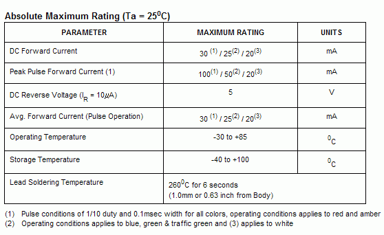

Hallo Leute,
eine eigentlich einfache Frage: wie bestimme ich aus dem angehängten
Datenblatt die exakte Spannung und die Stromstärke, bei der die LED
(Farbe: rot) betrieben werden muss?
Ich weiß, wie die physikalischen Zusammenhänge sind, aber ich finde in
den Datenblättern immer nur Infos für "Pulse operation", und meine LEDs
sollen statisch angesteuert werden. Welche Spannung die so haben, steht
da auch nirgends, nur so eine "Reverse Voltage", was ist das?
Viele Grüße,
Jens

Eine Spannung bei LEDs exakt anzugeben ist nicht möglich, da diese sehr
temperaturabhängig ist. Aber trotzdem etwas komisch das im Datenblatt
nicht wenigstens ein grober Bereich angegeben ist.
Also am besten mal bei Raumtemperatur mit dem angegebenen Strom befeuern
(Konstantstromquelle), und dann die Spannung messen.

Also das Datenblatt ist etwas dünne.
Aber bei Roten LED's kann man von 2- 2,2V Vorwärtspannung ausgehen und
20mA damit LED satt leuchtet.
Also z.b.  Led soll an 12V betrieben werden.
 Rv = Ub - UF / 20mA  = 500 Ohm
 bei 5V
 RV = Ub-UF / 20mA = 150 Ohm
 Der tatsächliche Strom hängt von der Vorwärtsspannung UF und dem
 Widerstand Rv ab. Musst halt messen ob 20mA fließen.

Aber noch mal zurück zum Thema, an Jens: Sind das wirklich die einzigen
Daten, die dein Datenblatt liefert? Normalerweise haben die zwar solche
"absolute ratings", aber auch eine Tabelle mit typischen
Betriebsparametern. Man sollte die LED ja nicht am absoluten Limit
betreiben, da lebt sie sicher nicht ganz so lange.

In der Tabelle darüber steht die Durchlassspannung (Forward Voltage).
Damit lässt sich besser rechnen.

Man legt seine Schaltung nie an den absoluten Maximalwerten aus.
Das ist wie beim Fliegen: immer hübsch von den Rändern der Luft
wegbleiben.
