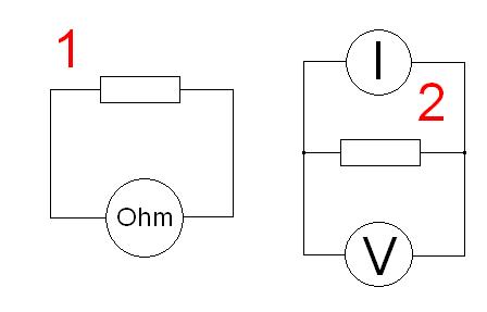

Wie ihr aus der Überschrift entnehmen könnt möchte ich einen kleinen
Widerstand messen. Und zwar möchte ich den Widerstand einer Verkabelung
messen.
In Variante 1 meines Anhangs seht ihr die normale Methode mit dem
Multimeter. Mein Problem ist nur das es keine sehr kleinen Widerstände
messen kann. Ich bekomme wahrscheinlich auch den Widerstand meiner
Messstrippen und den Übergang wo diese angesteckt sind.
Kann ich mit Variante 2 genauere Messungen durchführen? Das I soll eine
Konstandstromquelle darstellen und dann messe ich die Spannung.
Vielleicht kann mir jemand sagen ob ich mit dieser Variante kleine
Widerstände messen kann.

Hallo Andreas,
> messen.
dazu kannst Du eine Vierdrahtmessung verwenden. Du verwendest eine
Konstantstromquelle, speist damit den Widerstand und mißt die Spannung
am Widerstand.
Zur Diskussion stelle ich:
Stromquelle für bis zu 1A:    LM317  (oder Low-Drop-Variante)
Digitale Spannungsmessung:    ADS1232 + µC zum Auslesen (z. B. ATMEGA)
                              http://focus.ti.com/lit/ds/symlink/ads1232.pdf
Alternative analoge Spannungsverstärkung:
http://www.maxim-ic.com/quick_view2.cfm/qv_pk/3407
Gruß,
  Michael
