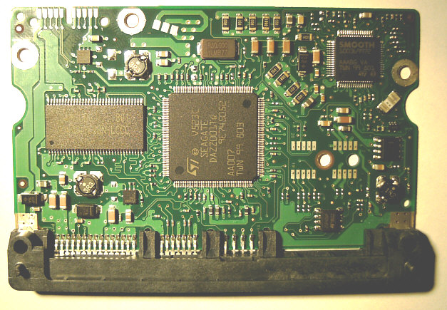

Hallo an alle,
habe meiner externen Festplatte (Segate Barracuda 7200.11) einen Schluck
aus dem Laptop-Netzteil gegönnt. Natürlich hat sie sich verabschiedet.
Hab das Teil mal auseinandergeschraubt und festgestellt, dass die
Kontrollleuchte an der Platte brennt, so lange das Steckteil mit
Netzteilstecker und USB-Anschluss nicht an der Platine steckt. Dann geht
die Kontrollleuchte nämlich aus.
Somit ist für mein technisches Unverständnis die Platine defekt.
Nun hab ich gegoogelt und die abenteuerlichsten Vorschläge gelesen.
Diode mit Draht überbrücken usw....
Ich bin ein absoluter Laie, was sowas anbelangt und hab mir gesagt, frag
Leute, die Ahnung davon haben.
Hier ein Bild der Platine. Ich will das Teil nur noch mal zum Laufen
bringen, um wichtige Daten zu sichern. Kann man dazu wirklich irgendwo
was überbrücken und wenn ja wo ?
Ansonsten müsste ich ein baugleiches Teil kaufen und die Platine
wechseln. Und gerade in Hinsicht auf die Herdplattentemperatur dieses
Teils wollte ich nicht soweit gehen.
Wäre nett, wenn jemand helfen könnte.

...also, das mit dem platinentausch soll gehen, halte ich aber auch eher
für seemansgarn - wobei... :)
eine reparatur halte ich aber für aussichtslos.
hast du die festplatte mal in ein usb-gehäuse eines kumpels einbauen
können, testhalber? evtl hat die "elektronik dazwischen" ja den größten
schaden abgefangen.
wobei man aus deinem text auch nicht genau schalu wird, was du jetzt wo
angesteckert hast.
Klaus.
#1047618
Letzthin hat hier mal jemand 5V und 12V verwechselt, hatte aber das
unverschämte Glück, dass der Entwickler sowas vorausgesehen und eine
Z-Diode eingebaut hatte. Wenn das hier auch der Fall ist dann bestehen
Chancen. Sonst ist sie wahrscheinlich Müll oder ein Fall für
professionelle Datenrettung, denn es dürfte auch innerhalb vom Drive
etwas Elektronik sitzen die Strom braucht.
Gast #1047624
Hallo Ihr Beiden,
zunächst Danke für die Antworten.
Also, ich habe der Platte 16 V statt der 12 V gegeben.
An der Seite des Gehäuses ist der Anschluß für das Netzteil und den USB
- Stecker. Dieses Teil hat eine Kontrollleuchte und ist an die Platine
angesteckt.
Wenn ich also das Teil mit dem Netzteil verbinde, leuchtet die
Kontrollleuchte. Stecke ich das Teil an die Platine, geht die Leuchte
aus.
Wenn gebraucht, setze ich noch ein Bild.
Platine austauschen hab ich auch schon in Erwägung gezogen. Hab gelesen,
dass dies oft klappt. Hab auch ein genau baugleiches Teil gefunden.
Nur habe ich dann wieder diese ext. Festplatte, der ich wegen der
Hitzeentwicklung nicht vertraue. Das Teil wird unglaublich heiß, steht
hier auch in einem anderen Thread über diese Seagate-Platten.
Hab das Teil auch schon direkt an den PC angeschlossen, aber sie läuft
nicht an.
LG Jürgen

Gast #1049533
... hmmm, das hilft mir nun nicht wirklich.
Gibt es die Z-Diode auf der Platine und kann man sie brücken ?
Sorry, wenn das plump klingt, aber ich habe eben von Elektronik null
Ahnung.
LG Jürgen
Gast #1049816
links oben schauts ein wenig seltsam aus, die Speicherdrossel ist
bestückt,
die dazugehörende Diode fehlt scheinbar.
(kann mich natürlich auch irren)
