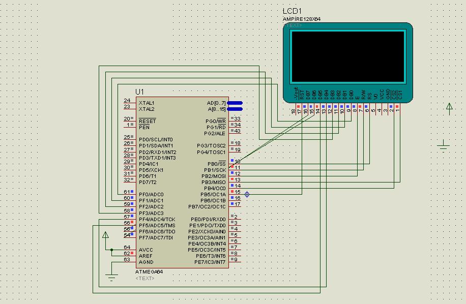

Anschluss v. KS0108. Was mach ich falsch hab doch schon 20 Leitungen gelegt
Gast #1047739
Habe mich versucht an die Spezifikationen zu halten und das KS0108 an
ein Atmega64 angeschlossen ...
Was mich wundert ist, dass fast der gesamte Mikrocontroller nur an das
LCD angeschlossen ist, naja scheinbar ist das KS0108 nicht sooo toll,
aber was mich ja wundert ist, wieso es nicht geht. Ich lasse ein
Sampleprogramm laufen mit der Config
(Die Schaltung ist oben im Anhang, bestimmt hab ich wieder was verbockt)

Vielleicht seht ihr ja meinen Fehler??
Das wäre meine Nächste Frage gewesen ... Braucht der KS0108 wirklich
soooviele Pins meines Atmega64?
Naja das Ist ein beispielprogramm von avrlib für Atmega64 und KS0108 ...
und so wie in der Config beschrieben habe ich die Pins doch gesetzt oder
verbock ich gerade was total?
ich hab ein ähnliches Display, und es liess sich nicht zum arbeiten
bewegen, wenn ich den Reset mit AVR geschalten habe (ka. warum) Erst als
ich den Reset auch mit rc-glied betrieben hatte gings.

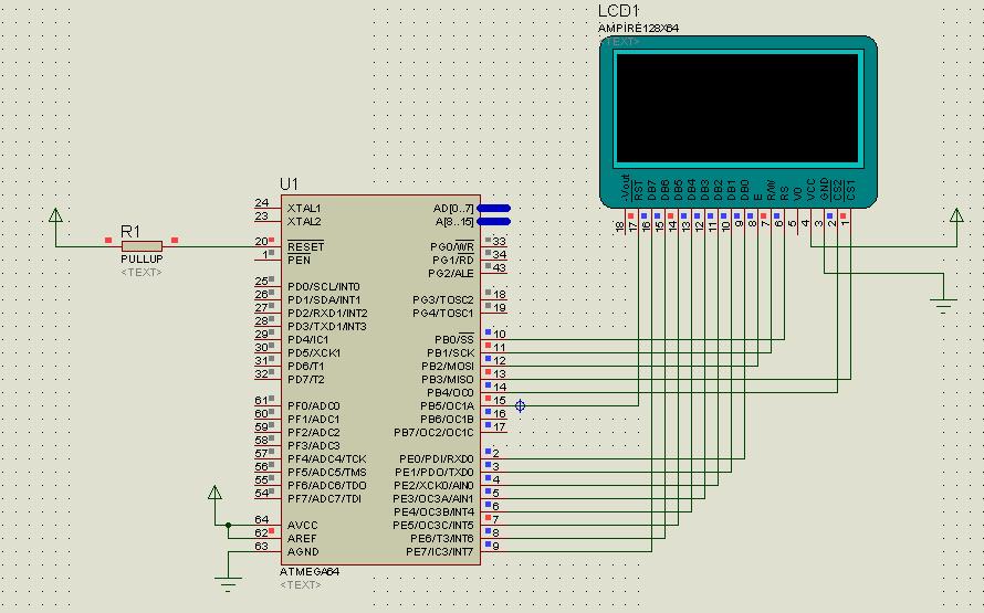

Zweiter Versuch, mit anderen Ports, und Pullup
Leider auch hier absolute Flaute :( Andere Diplays mit Toshibacontroller
gehen, aber die haben meistens keine so schönen Schriften :(
Das ist eine Simulation. Vcc und GND kann man offen lassen, ebenso Reset
und Quarz, wenn man das einstellt.
Man sieht ja an den blinkenden Rechtecken neben den Pins, dass der
Controller arbeitet und verschiedene Pegel anliegen.
PS: Den Betriebsspannungen würde ich einen Wert geben (z.B. +5V),
ansonsten macht das Programm Mist.

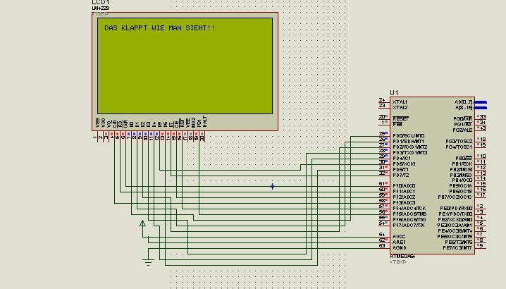

bzgl. define GLCD_DATA_PORT  PORTF  // PORT for LCD data signals
Das war in Revision 1 :)
Jetzt mit den anderen PINS habe ich das natürlich auch angepasst
