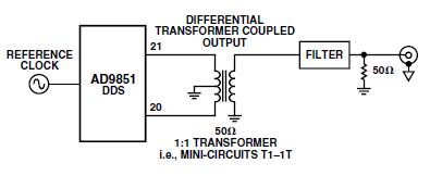

Ich möchte einen DDS-Generator mit dem AD9851 bauen.
Ausgangsimpedanz soll 50 Ohm sein.
Mir ist nicht ganz klar, wie ich den Ausgang auf 50 Ohm
anpassen kann.
Laut Datenblatt (Bild) muss ich einfach 50 Ohm Widerstände
vor und nach dem Filter anbringen.
Es gibt aber auch eine zweite Möglichkeit mit einem 1:1 Trafo.
Was ist der Vorteil dieser Methode?
Ich hoffe ihr könnt mir sagen wie ich den Ausgang auf 50 Ohm anpassen
kann.
Danke für eure Hilfe!!

ich verwende hier 4 AD9851. Dein erstes Bild zeigt nicht die "normale"
Nutzung mit Tiefpassfilter. dort wird eine der Oberwellen gezielt
herausgefiltert, um so über 90MHz zu kommen. Würde ich versuchen zu
vermeiden.
Prinzipiell kannst Du entweder nur einen Ausgang des DDS verwenden (mach
ich so, um den trafo zu vermeiden) oder eben mithilfe des Trafos das
differentielle Signal auf GND beziehen. Dadurch erhälst du mehr
Ausgangspegel und ich dächte, gewisse Störanteile würden dadurch auch
besser unterdrückt. Bin mir aber nicht mehr sicher.  Es ist also eher
eine Abwägung von Aufwand und Nutzen..
Zum im Datenblatt beschriebenen Filter: Im Durchlassbereich weisst der
schon eine erhebliche Welligkeit auf. Ich weiss nicht, ob das bei Deiner
Anwendung schlimm ist oder nicht. Du solltest es aber im Hinterkopf
behalten. Es gab auch mal in der Elektor einen Artikel, wo der AD9851
(oder 9850??) verwendet wurde.. Dort ist der Filter flacher.. (Gert
Baars, "HF-Mess-Sender", Elektor Nr. 394, oktober 2003 S. 26-34)
Wenn Du mit dem Ausgang eine gewisse Länge Kabel treiben willst (dafür
macht 50 Ohm wohl nur Sinn..), würde ich Dir raten, den Filterausgang
mit einem entsprechend schnellen OPV zu puffern.

peter wrote:
> Hallo
Die Ausgänge des DDS-Chips sind differentielle Strom-Ausgänge. Du willst
aber sicher einen Spannungsausgang.
Am einfachsten ist es, Du verwendest einen Puffer-OPV, z. B. den AD8036.
http://www.analog.com/static/imported-files/data_sheets/AD8036_8037.pdf
Ich würde da an eine Schaltung wie diese denken:
I1   100n           130      |   \                47/50
--*--||-----*------#####-----|+   \-------------#####------o
  |         #27         -----|-  /       |
  #1k    |--|           |    |  /        |
  |     GND #27         |    | /         |
I2   100n               |        140     |
2x27 Ohm macht ungefähr 50 Ohm. Das ist die Nominallast für den
DDS-Ausgang, die auch im Datenblatt angegeben wurde.
Der 1k-Widerstand sorgt dafür, daß eventuelle Gleichanteile beim
Stromausgang abgeführt werden können. In der Datenblattangabe waren die
Ausgänge gleichstrommäßig ja kurzgeschlossen; evtl. muß auch ein
(großer) Widerstand parallel zu den 100nF Kondensatoren, damit
Gleichströme gegen Masse abfließen können.
Die 140 Ohm im Rückkopplungszweig und die 130 Ohm zum +Eingang hin sind
anscheinend notwendig, um die hohe Bandbreite zugewährleisten (siehe
Datenblatt, S. 21). Wahrscheinlich geht's auch, wenn Du beide zu 150 Ohm
wählst (kaufbare Werte).
Die 47-Ohm (oder 2x100 Ohm parallel) am Ausgang sind die
Impedanzanpassung an das Kabel. Der OPV läßt sich als eine
Spannungsquelle mit Innenwiderstand 0 ansehen.
