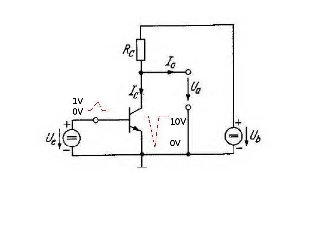

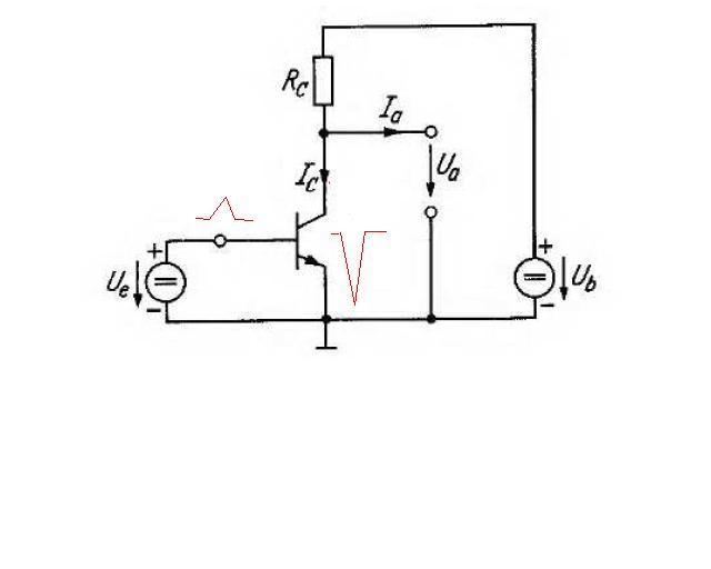

Kann mir jemand erklären weshalb ich eine Negative Spannung am Ausgang
messe!
Die verstärkung ist mir klar aber ich messe doch die Spannung von + nach
minus! weshlab dann eine Negative Spannung?
Das die Schaltung in der Praxis keinen Sinn macht ist mir auch klar! Mir
gehst nur um das Silginal!

Die Schaltung funktioniert so:
Eingangsspannung rauf -- Transistorwiderstand runter
und damit Ausgangsspannung runter. Man spricht dabei von "Invertierung".
Wenn Du genau hinsiehst, bemerkst Du, daß das Signal trotzdem insgesamt
positiv ist.
Gruß,
  Michael
PS: Wenn Du die Schaltung so aufbaust, geht Dir übrigens der Transistor
kaputt. Die BE-Diode braucht noch einen Vorwiderstand.
Richtig eigentlich:
Eingangsstrom rauf -- Transistorwiderstand runter
> weshalb ich eine Negative Spannung...
Die Spannung ist nicht negativ. Es kommt nur darauf an, wo du Null
hinmalst.
Mal die Null am Kollektor an den untersten Zipfel der Spitze, dann ist
alles hübsch positiv.
