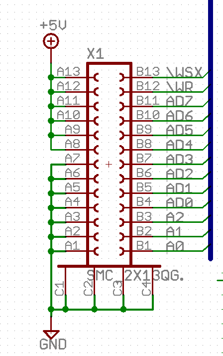

von Matthias L. (Gast)
Ja, das ist eindeutig zu lang.
Mach das mal so:
>Versuch mal ein Flachbandkabel, wenn möglich jede 2. Ader auf Masse.
Also eine Seite des Flachbandkabel-Steckers mit Signalen belegen, die
andere Seite je zur Hälfe mit Masse und Betriebsspannng. Ub und GND gut
mit Kondensatoren blocken.
Also etwa so wie in Anhang zu sehen ist.
Hier isser nun
von Alfred Q. (higedigdag)
> Mach das mal so:
Ich habe leider nur 10pol Flachbandkabel.
