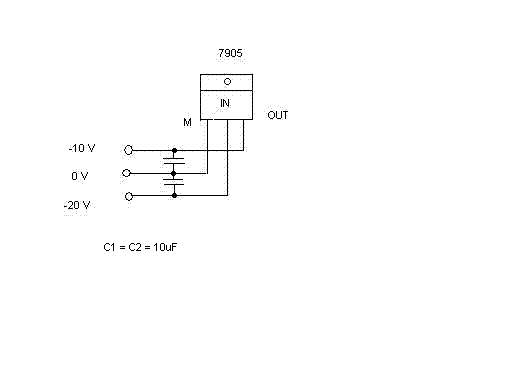

ich habe ein kleines problem mit einem 7905.
und zwar habe ich das Teil so angeschlossen wie im Datenblatt steht.
will trotzdem nicht funktionieren.
anstatt den verspochenen -5V am Ausgang bringt er mir etwa die haelfte
der Spannung, die gerade am IN-PIN anliegt.
was meint Ihr, ist das Ding im Eimer oder mache ich was falsch?

Der 7905 ist sehr empfindlich was die Entstörkondensatoren angeht. Bring
sie so nah wie möglich an den Spannungsregler dran und ergänze sie um
einen 100nF Keramikkondensator (SMD 0805 oder 0603).
Ansonsten probier mal einen anderen.

Ich hatte mal einen 10uF Tantal am Ausgang -- gut gemeint und auch in
einigen Büchern empfohlen, aber mehr als im Datenblatt angegeben und zu
viel. Gab Schwingungen.

10 µF ist nicht zu viel. Der µC wird umso stabiler, je größer die
Kapazität am Ausgang ist. Dazu gibt es einen interessanten Artikel im
Elektronik-Kompendium:
http://www.elektronik-kompendium.de/public/schaerer/uregindu.htm
Allerdings kann es sein, daß die 10µF eine zu geringe Grenzfrequenz
haben (wegen Induktivität der Zuleitung). Bei höheren Frequenzen ist ein
Elko ja  zu einer Spule. Deshalb gehören die 100nF unbedingt dazu; die
sind für die fraglichen Frequenzen auf jeden Fall kapazitiv.
Meine Standardbeschaltung ist 100nF (Keramikkondensator X7R, 0603 oder
0805, direkt am Regler) und 100µF (Elko, so nah wie möglich). Dann
schwingt garantiert nichts.

Kleine Korrektur: Ich hatte damals einen großen 7905, also für bis zu
1A.
10uF Tantal nahe am Ausgangspin, keinen zusätzlich Keramikkondensator.
Das ergab eine Schwingung im Bereich um 1 MHz. Die E-Werkstatt meinte
dann das wäre nicht ungewöhnlich, ich solle halt einen kleineren
Kondensator nehmen. Ich habe das dann nicht weiter untersucht. Mit 7912,
7805 und 7812 und 10 uF Tantal gab es nie Probleme. Hängt aber sicher
auch davon ab welchen Wert man am Eingang hat, ich denke damals auch
10uF Tantal. Na ja, ist lange her.
