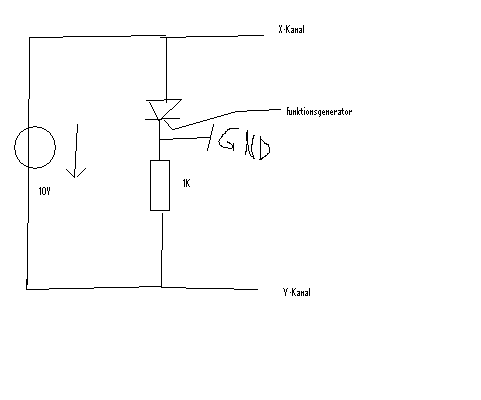

Ich versuche seit ca. 2 Stunden die Kennlinie eines Thyristor mit einem
Oszilloskop darzustellen. Ich habe zwischen den Anschlüssen A und K eine
Spannung angelegt ( A ist eine Positive Spannung ) und am Gate über
einen Funktionsgenerator ( Frequenz 500Hz und Upp 2V) Funktionsgenerator
ist an einem Trenntransformator angeschlossen.
Am GND sind Oszilloskop und Funktionsgenerator angeschlossen.
Ich bin für jeden Tipp dankbar
Martin
Du solltest bedenken, dass ein einmal gezündeter Transistor nur wieder
gelöscht werden kann, wenn man den Strom extern unterbricht, resp. die
Spannung wegnimmt.
=> Aus der 10V Quelle solltest du vielleicht auch lieber eine
veränderliche Spannung machen.
danke vorerst für euere Infos,
also bedeutet dass,das Ich statt der Gleichspannungsquelle eine
Wechselspannungsquelle nehme?
Stimmt der restliche Aufbau?
Grüße Martin

Frag erst mal die Suchmaschine Deines Vertrauens nach dem Datenblatt
Deines "Corpus delicti".
~Der Vorwiderstand muß je nach Tyristorgröße so sein, daß mindestens der
Haltestrom erreicht wird. Für einen 200A-Thyristor wäre dann z.B. Dein
1k-Widerstand  "etwas" zu hochohmig.
